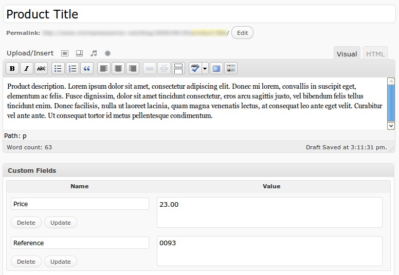

Por lo tanto, en mi catálogo en-línea en inglés y francés, cada producto está detallado en una entrada particular. Para agregar un producto, simplemente se adiciona un entrada en la pantalla de WordPress, con el nombre del producto como título, su descripción en el área de contenido, las imágenes se suben a la galería del producto y se utilizan campos personalizados para datos tales como precio, referencia y tamaño.
He aquí como luce una entrada de un producto en inglés (el idioma por defecto):
post_example
