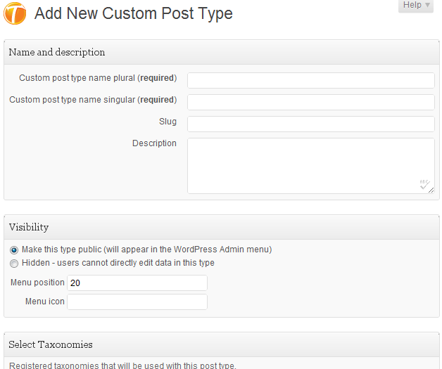

לחץ על ‘סוגים וטקסונומיות מותאמים אישית‘ כדי להגדיר את סוגי הפוסטים והטקסונומיות שלך.
סוג פוסט מותאם אישית חדש
בעולם של WordPress, כל קטע תוכן הוא פוסט. כולל הפוסטים והדפים הרגילים. כשאתה רוצה להוסיף את סוג התוכן הייחודי שלך, אתה יוצר סוג פוסט מותאם אישית.
טקסונומיה היא הדבק המחבר בין פריטי תוכן הקשורים זה לזה. תגי רשומות וקטגוריות מקבצים יחד פוסטים קשורים, טקסונומיה מותאמת אישית מקבצת יחד סוגי פוסטים מותאמים אישית. טקסונומיה מותאמת אישית יכולה לחבר כל סוג של פוסט, כולל הסוגים הרגילים.

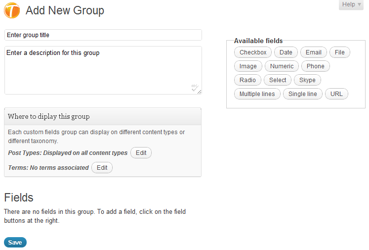

קבוצה חדשה של שדות מותאמים אישית
‘סוגים’ מארגן שדות מותאמים אישית בקבוצות. הוא מאפשר לך לבחור איזו קבוצה להציג בסוגים שונים של תוכן מותאם אישית.
לקבוצות יש שדות. תוכל לבחור שדות רגילים כגון קלט טקסט בשורה אחת או במספר שדות, או שדות מורכבים יותר כגון קובץ, תמונה או איש קשר ב-Skype.
לחץ על הוסף קבוצת שדות מותאמים אישית. תן לה שם ותיאור אופציונלי והוסף שדות על ידי לחיצה על השמות שלהם ברשימה שלמעלה משמאל.
הוספת שדה מותאם אישית
לאחר שתוסיף שדה, תוכל להגדיר את התצורה שלו. תן לו שם ותיאור. לכל סוג שדה יש את ההגדרה הייחודית שלו.

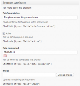

כך נראית קבוצה במסך העריכה:
שדות מותאמים אישית של 'סוגים' במסך העריכה
תוכל לראות סוגים שונים של שדות, כולל טקסט, תיבות סימון והעלאה של תמונות.

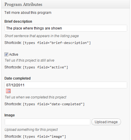

הצגת שדות מותאמים אישית
ודאי שמת לב שיש רמז עם קוד קצר מתחת לשדות מסוימים במסכי העריכה. קוד קצר כזה מאפשר לכלול את השדה בתוכן הדף. כאשר מחבר יזין את הקוד הקצר לטקסט, ‘סוגים’ יחליף אותו בתוכן השדה.
התצוגה של שדות מותאמים אישית משתנה לפי סוג השדה. שדות טקסט מציגים רק את הערך שלהם. תיבות סימון וקבוצות רדיו יציגו את הטקסט המתאים למצב שלהם. שדות תמונה יציגו את התמונות (ויאפשרו לך לבחור את מידות התמונה) ולשדות מיוחדים אחרים יהיו אפשרויות תצוגה ייחודיות.

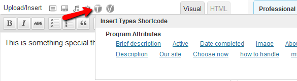

מחברים יכולים להשתמש בסמל T, שבראש מסכי העריכה כדי לבחור מבין שדות הזמינים להוספה.

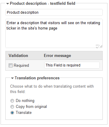

אימות נתונים
שדות יכולים גם לאמת קלט של המשתמש. תוכל להגדיר שדה כ’חובה’. לשדות אחרים יש אפשרויות אימות אחרות. לדוגמה, שדות מספריים יבדקו שהמשתמש מזין רק מספרים ושדות דוא”ל יאמתו שהתוכן הוא כתובת מוגדרת היטב. תוכל לאפשר או להשבית כל אימות כזה לכל שדה בנפרד.
כשמחבר יזין קלט והאימות ייכשל, ‘סוגים’ ידגיש את השדות השגויים וינחה את המשתמש לתקן אותם.
אפשרויות תרגום לשדות מותאמים אישית
‘סוגים’ מאפשר לך לבחור מה לעשות כשאתה מתרגם תוכן הכולל שדות מותאמים אישית. ברירת המחדל היא ש-WPML יתרגם את שדות הטקסט ויעתיק שדות שאינם טקסט. המשמעות היא שתמונות, תיבות סימון וערכים נומריים יסתנכרנו באופן אוטומטי בין התוכן המקורי והתרגום ,וטקסטים יתורגמו.

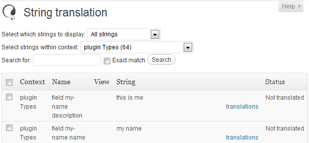

כל הטקסטים שתזין ב’סוגים’ יופיעו במסך ‘תרגום המחרוזות של WPM’. כולל שמות, תיאורים, תוויות וערכי שדות.
תרגום מחרוזת של 'סוגים' במסך 'תרגום מחרוזות'
לאחר שתתרגם את הטקסטים האלו במסך ‘תרגום מחרוזות’, המשתמשים יראו את השפות שעברו לוקליזציה ב’מנהל המערכת של WordPress’, בנוסף לדפים הציבוריים.

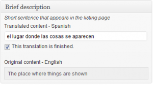

WPML מכוונן באופן אוטומטי את עורך התרגומים לפי ההגדרה של שדות מותאמים אישית.
שדות מותאמים אישית ב'מנהל התרגומים'
כשתתרגם תוכן הכולל שדה מותאם אישית, יוצגו השם והתיאור שלו. כך המתרגמים יוכלו להבין את מה שהם מתרגמים ולדעת היכן הטקסט צריך להופיע.
