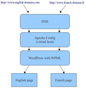

異なるドメインからのリクエスト対応ステップ
リクエストが来ると以下が起こります:
  1. DNSがブラウザにサイトのホスト先を伝えます。
  2. ウェブサーバーがリクエストを受け取り、どの仮想ホストが答えるか確認します。
  3. 仮想ホストがWordPressとWPMLを実行します。WPMLがWordPressに各言語にリターンするページを指示します。
違うドメインで異なる言語が運用されるには、全言語が同じWordPressインストレーションを指定しなくてはなりません。 これを行うにはDSN設定とApacheコンフィギュレーションが必要です。
一つのドメインからもう一つのドメインにリダイレクトするように.htaccessファイルを編集するのは間違いです。 WordPressインストールは一つしかないため、リダイレクト先はありません。

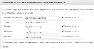

3) WPMLに異なるドメインに異なる言語を使用していることを教える
この設定が作動する場合、WPMLにこれを言語の識別に利用するよう指示します。
WPML->言語へ行きます。「言語毎に異なるドメイン」を選択します。WPMLは各言語用のドメインを要求します。入力し、確認して保存します。
WPMLの言語毎のドメイン
言語フィールドにWPMLが設定するデフォルト値はロケール名を持つサブドメインです。実際のドメイン名で上書きすることもできます。
