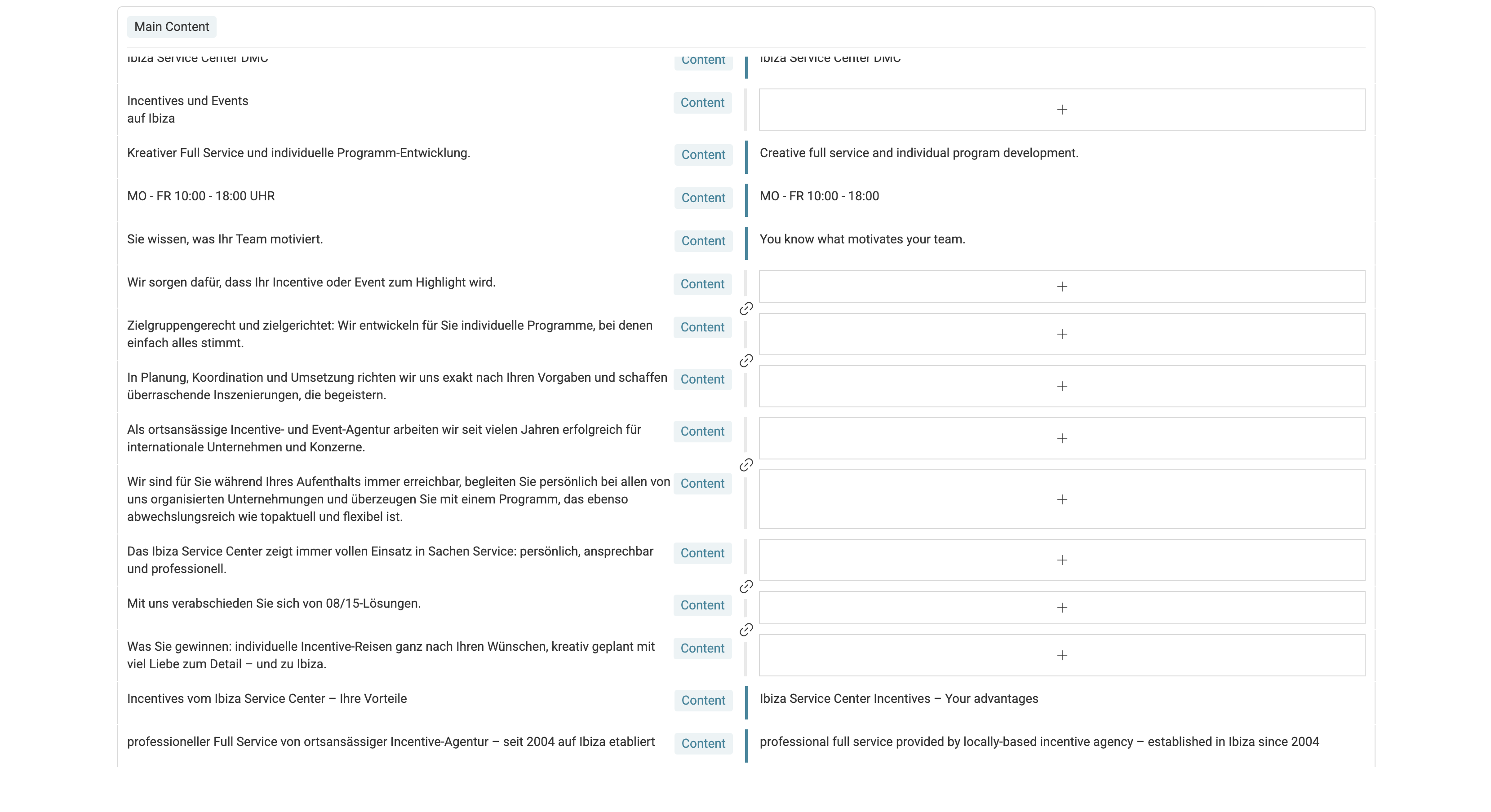

Februar 27, 2025 um 16:41 #16757254
Martin Mart
Gen2 und Gen3 schaltet schaltet hin und her. Automatisch.
Ich hatte "Solicitar llamada" Manuel übersetzt. Im Gen3 und im normalen Browser. Hat nicht geklappt.
Dann in den Inkognito Modus gewechselt und zack, Gen2. Da hat es dann funktioniert....

März 1, 2025 um 9:51 #16763532
Martin Mart
Ich bin fassungslos.... jetzt ist die Seite auf die richtige Domain umgezogen und wieder sind die Übersetzungen weg.....
Kannst du das reparieren? Ich will das nicht noch einmal übersetzen. Automatische Übersetzung ist hier keine Option!
Vielen Dank.
PS. Die H1 hat nie funktioniert, hab ich ja bereite weiter oben angemerkt.
versteckter Link
