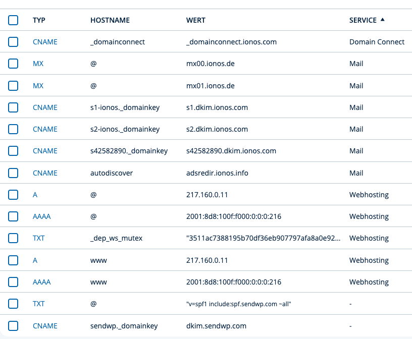

Wenn ich versteckter Link eingebe, dann funktioniert es wie erwartet.
Hat die Domain einen DNS-Eintrag ohne "www"?
April 1, 2025 unter 2:57 pm #16883597
frankO-8
Hallo Andreas,
an der Stelle bin ich nicht so der Spezialist, würde aber mal sagen ja, mit www im A-Record. Siehe Screenshot.
Grüße
Frank

Tut mir leid, aber ich bin kein Hosting-Spezialist.
Soweit sehe ich auf dem Screenshot weder einen Eintrag für versteckter Link noch für versteckter Link.
Ich würde hier eigentlich folgendes erwarten:
<em><u>versteckter Link</u></em> 3600    CNAME example.com
example.com     3600    A   0   192.1.2.3
Ich würde empfehlen Du erklärst das Problem in Detail dem Hosting Support and bittest diesen darum die DNS-Einstellungen zu verifizieren.

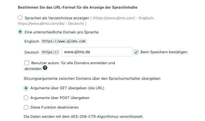

Nachdem mein Kunde sich darüber beschwert hat, dass der Sprachwechsler nicht mehr horizontal sondern vertikal steht, habe ich das Customizer geändert - das Ergebnis war allerdings nicht gehofft, sondern über die englische Fahne konnte nur noch die qlimo.de aufgerufen werden. Hätte ich das besser mal nicht angefasst....
Nun konnte die versteckter Link nicht mehr aufgerufen werden, sie leitet direkt auf die versteckter Link weiter. *sic*
Die folgenden Schritte bringen mich dann wieder auf eine funktionierende Webseite:
> den Code für die qlimo.de auf versteckter Link aus der htaccess löschen (die de auf .com Weiterleitung bleibt allerdings bestehen)
> WP Rocket Cache für beide Sprachen löschen ( dann ist die Startseite der .com zerschossen)
> WPML > Sprachen > erneut abspeichern und die Permalinkstruktur neu speichern, dann , dann geht der Sprachwechsler wieder.
> Startseite der .com öffnen und abspeichern, aus dem Cache entfernen (dann funktioniert die Startseite der .com wieder)
> Und jetzt kommt es: die Eingabe von "qlimo.de" leitet wieder auf die versteckter Link
Es ist wieder genau so wie vorher. Nur mit dem Unterschied, dass wenn ich den Codeschnipsel wieder zur htaccess hinzufüge, dann leitet die versteckter Link auf die versteckter Link um. Die .com lässt sich nicht mehr aufrufen.

April 4, 2025 unter 11:57 pm #16899183
Soll bedeuten, in den DNS-Einstellungen ist versteckter Link registriert, aber nicht versteckter Link.
Ich würde nochmal den Hosting Support darum bitte zu prüfen, ob die deutsche Domain einmal mit "www" als CNAME und dann als A Record ohne "www" registriert ist.
Beispiel:
