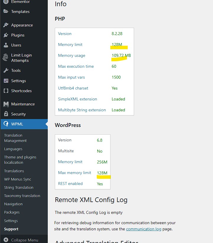

Die Ursache könnte mit dem Speicherlimit zusammenhängen.
Laut WPML > Support liegt die aktuelle Speichernutzung bei knapp 110MB und die Grezne ist auf dem Server in PHP bei 128MB.
Ich würde dazu raten, den Hosting Support zu konsultieren, ob man die Speichergrenze auf 256M oder gar mehr hochsetzen könnte.
Danach müsste man dann noch in WordPress das WP_MAX_MEMORY_LIMIT erhöhen:
define( 'WP_MAX_MEMORY_LIMIT', '256M' );

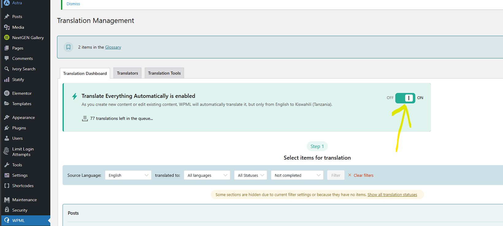

Auf dem zweiten Screenshot kannst Du zudem sehen, wo man aktuell den "Translate Everything" Modus ausschaltet. Ich habe die Option bereits deaktiviert.

Es scheint als tritt das Problem auf Deiner Website nun nicht mehr auf.
Ich konnte "Translate Everything Automatically" nun problemlos deaktivieren, obwohl alle Plugins aktiviert sind.
