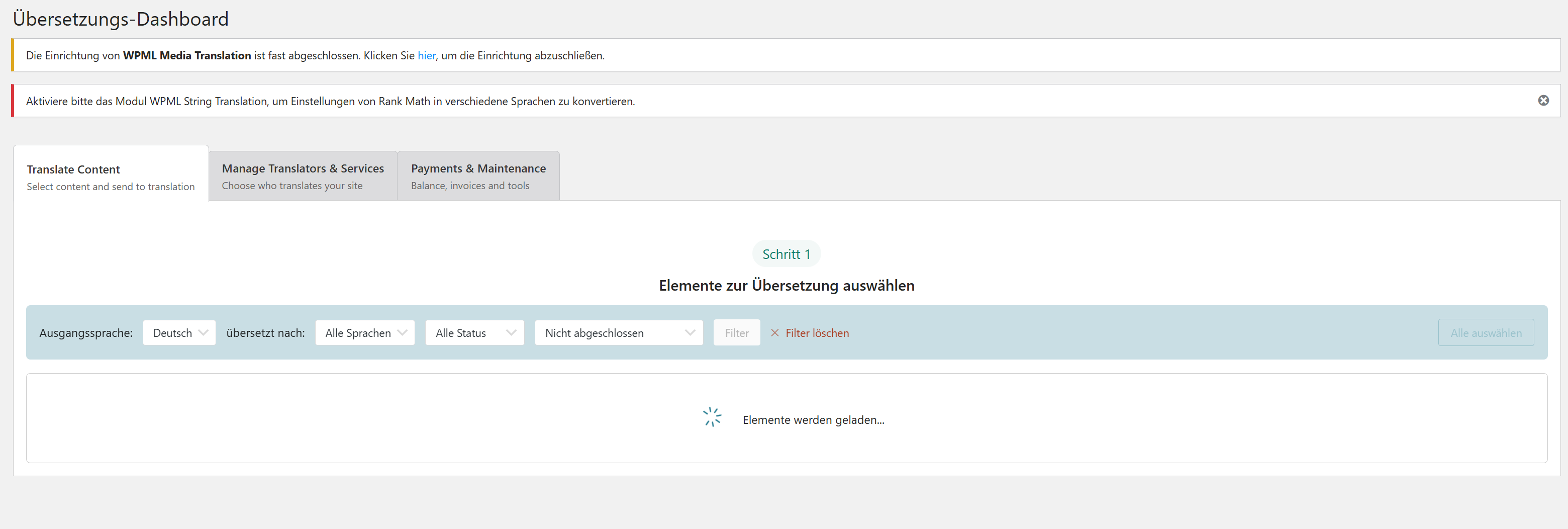

Hallo, ich habe jetzt alle benötigten Daten und die Staging Seite wird gerade erstellt, damit Sie das serverseitige Problem herausfinden können. (letztes Ticket wurde geschlossen, da ich auf die Umsetzung des Hosting Betreibers warten musste). Weiterhin bestehende Problematik:
Sobald das WPML Setup abgeschlossen ist, WPML SEO und WPML String Translation aktiviert sind, lässt sich im WPML Translation Dashboard nichts mehr bearbeiten und mit Elementor lässt sich auch nichts mehr bearbeiten. Das Translation Dashboard und Elementor zeigt das Lade-Icon an, aber es öffnet sich nichts, somit ist das Bearbeiten nicht möglich.

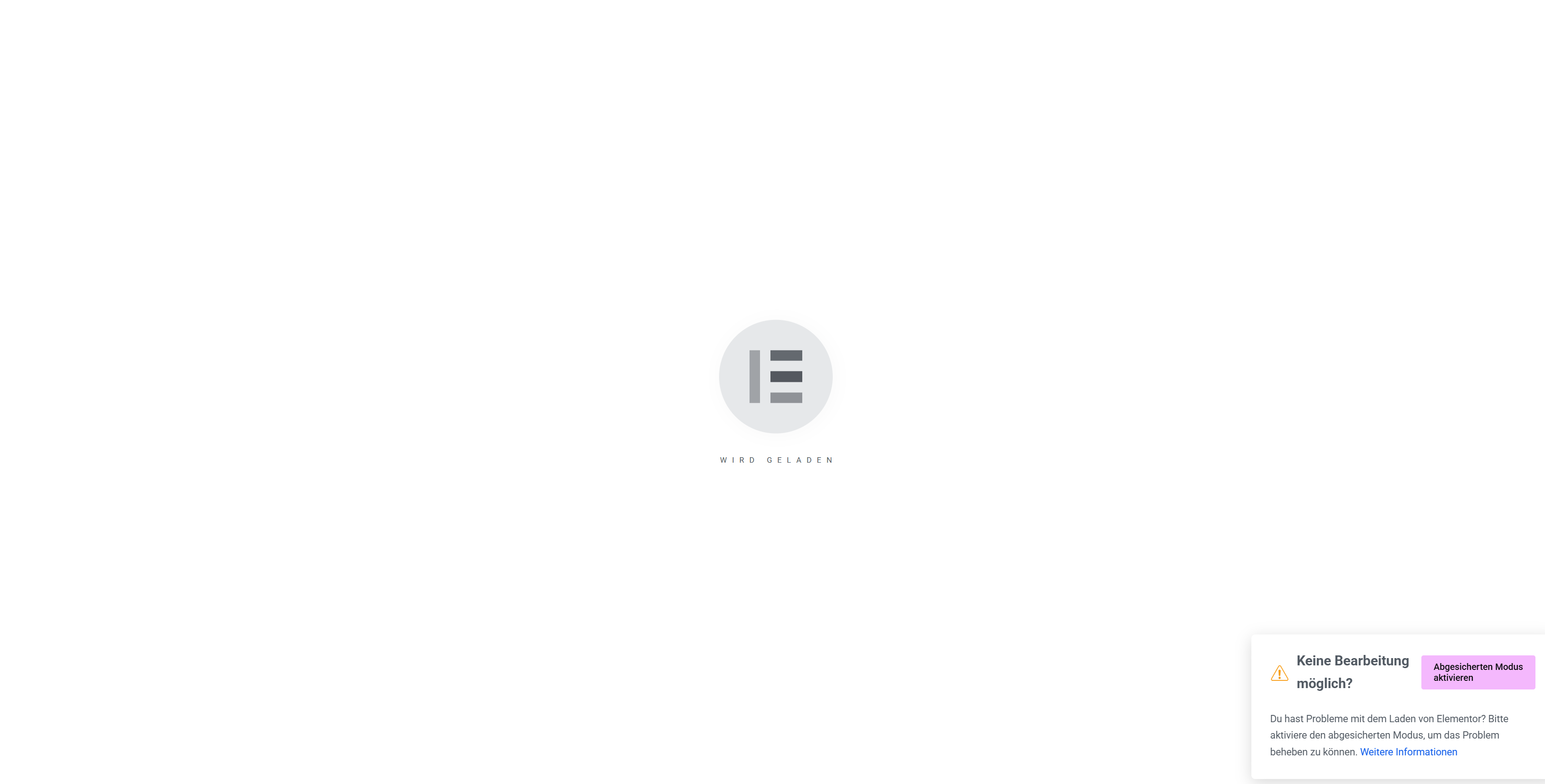

Ich habe den Query Monitor deaktiviert und danach das WPML Multilingual CMS aktiviert und bekomme die folgenden Fehlermeldungen (angehängt).
Zuvor konnte ich WPML Multilingual CMS und WMPL SEO aktivieren und alles hatte funktioniert, nur bei der zusätzlichen Aktivierung von WPML String Translation kam es zu den besagten Problemen.

Beachte bitte, dass sich Elementor hier auch ohne aktiviertes WPML nicht wie erwartet öffnet. Dieses Problem scheint keinen Zusammenhang mit WPML zu haben.

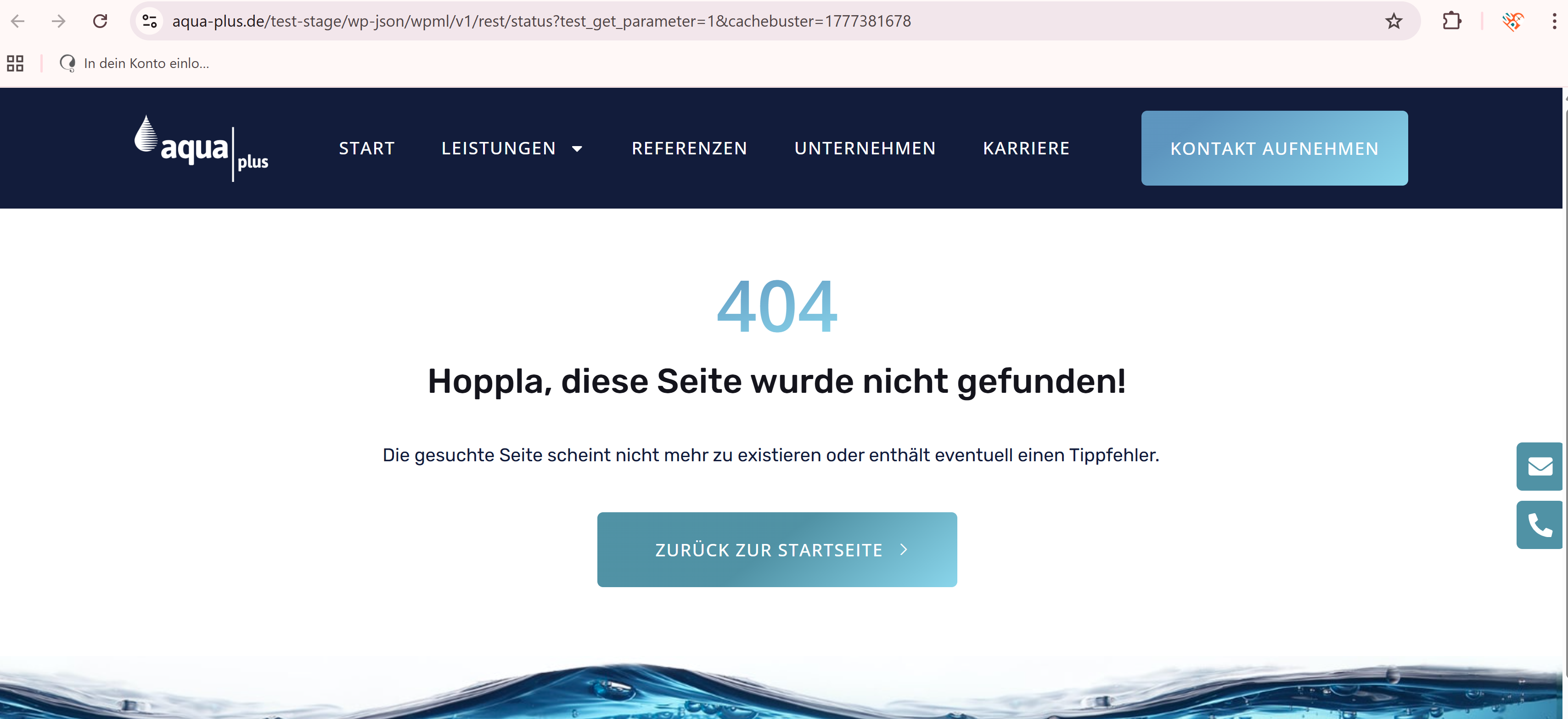

Dass es einen Fehler unter WPML > Übersetzungsdashboard gibt, liegt anscheinend daran, dass die WordPress REST API deaktiviert ist:
Die WordPress REST API muss aktiviert sein, damit WPML korrekt funktioniert.
Der REST API-Testendpunkt versteckter Link antwortet nicht korrekt.
Häufige Ursachen:
• Ein Sicherheits- oder Firewall-Plugin blockiert REST API-Anfragen
• Die REST API wurde über den Filter rest_enabled deaktiviert
• Die Serverkonfiguration (Apache/Nginx) stört die Abfrageparameter
• Benutzerdefinierte Rewrite-Regeln kollidieren mit dem WordPress-Routing
Fehlerbehebung: Versuchen Sie, der Testendpunkt direkt in Ihrem Browser aufzurufen. Es sollte eine JSON-Antwort mit „status“:„valid“ und „get_parameters“:„valid“ zurückgeben.
Sollte ein 404-Fehler erscheinen, wurde die REST API auf der Website deaktiviert.

Ich habe Ihren Link aufgerufen und einen 404 Fehler erhalten. Ist es Ihnen möglich die WordPress REST API zu aktivieren?

Es liegt nicht an WPML, dass die REST API hier nicht funktioniert. WPML ist aktuell deaktiviert und unter folgender URL erscheint weiterhin ein 404-Fehler:
versteckter Link
Anscheinend liegt es am WP STAGING Plugin, denn hier funktioniert es:
versteckter Link

Ich habe auf versteckter Link Borelabs Cookie, WP-Rocket, WP-Statistics, Ally, Maintenance nacheinander deaktiviert und danach Ihren Link aufgerufen (ohne /test-stage/)
Angezeigt wird:
{"code":"rest_no_route","message":"Es wurde keine Route gefunden, die mit der URL und der Anfragemethode \u00fcbereinstimmt.","data":{"status":404}}
Bei Ihrem Link mit /test-stage/ komme ich auf die 404 Seite (siehe Anhang)
Ich habe zudem noch diese Links aufgerufen, falls Ihnen das bei der Lösungsfindung hilft:
versteckter Link
Das wird angezeigt:
versteckter Link
Das wird angezeigt:
