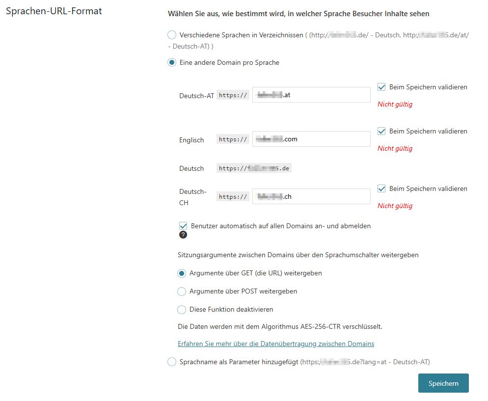

Ich versuche, die Domain-Verknüpfungen zu den jeweiligen Sprachen unter Sprachen > Eine andere Domain pro Sprache in WPML zu speichern. Die WP-Installation läuft auf der .de Domain, und dieses Stammverzeichnis wurde auch bei den anderen TLDs (.com, .at und .ch) eingetragen. Laut All-Inkl ist alles korrekt eingerichtet.
Die Symptome:
Die Domain-Verknüpfungen lassen sich nicht speichern, und es erscheint die Meldung 'nicht gültig'. Beim Aufruf der .com Domain wird immer noch auf die .de Domain weitergeleitet, da der Eintrag im WPML Plugin nicht greift.

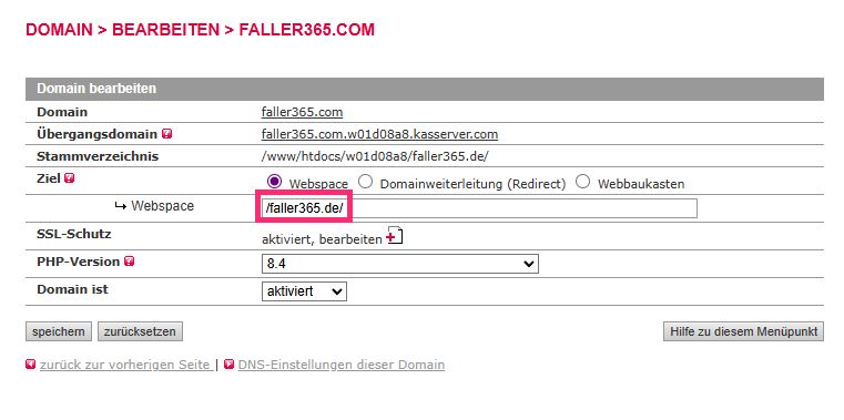

Es gibt nur ein Quellverzeichnis für die Hauptdomaine "faller365.de" - zu diesem Webspace zeigen alle anderen TLDs (.com, .de) hin. Müssen dafür auch eigenständige Ordner angelegt werden?

Die .com und .ch zeigen beide auf das Stammverzeichnis: /www/htdocs/w01d08a8/faller365.de/
was laut All-Inkl auch korrekt so wäre.

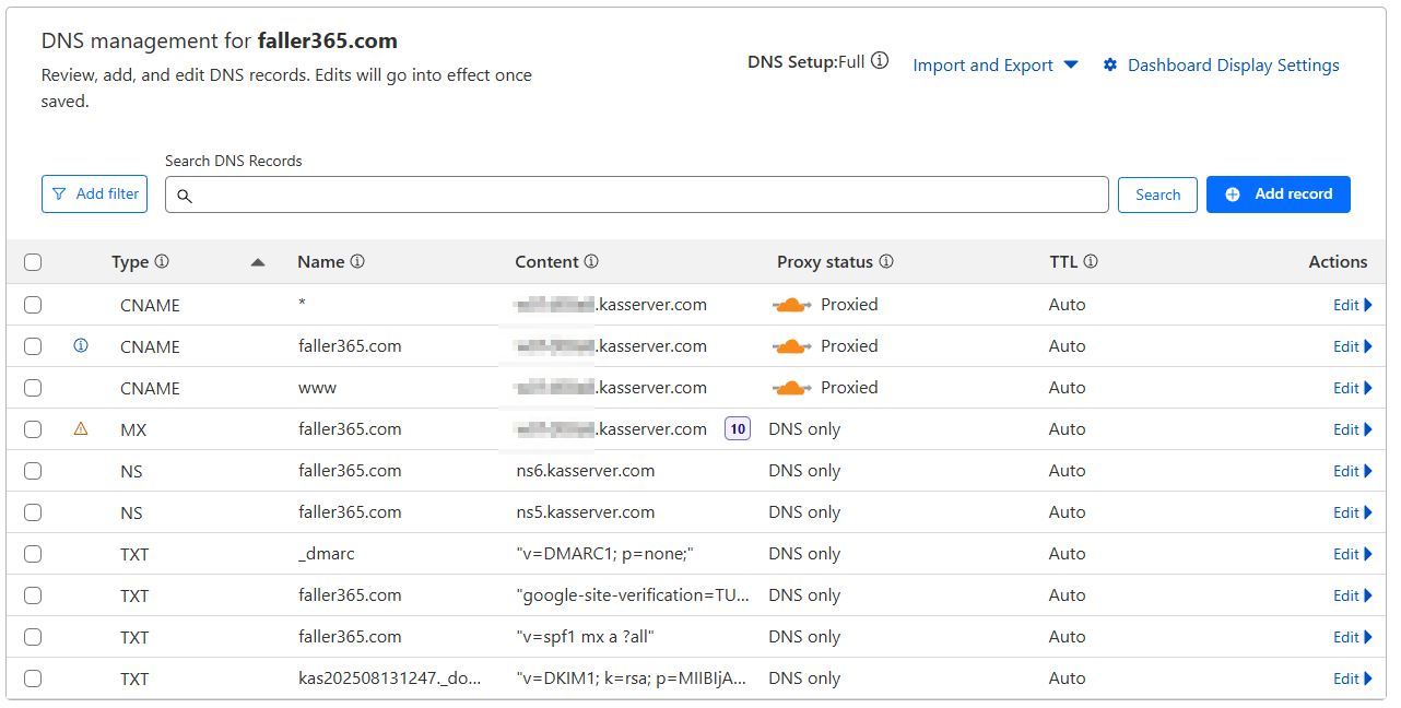

Die Cloudflare DNS Server habe ich jetzt temporär rausgenommen bis das Problem behoben ist, daran sollte es aber nicht liegen oder? Diese würde ja nur DNS Funktion übernehmen und zum All-Inkl Server zeigen.

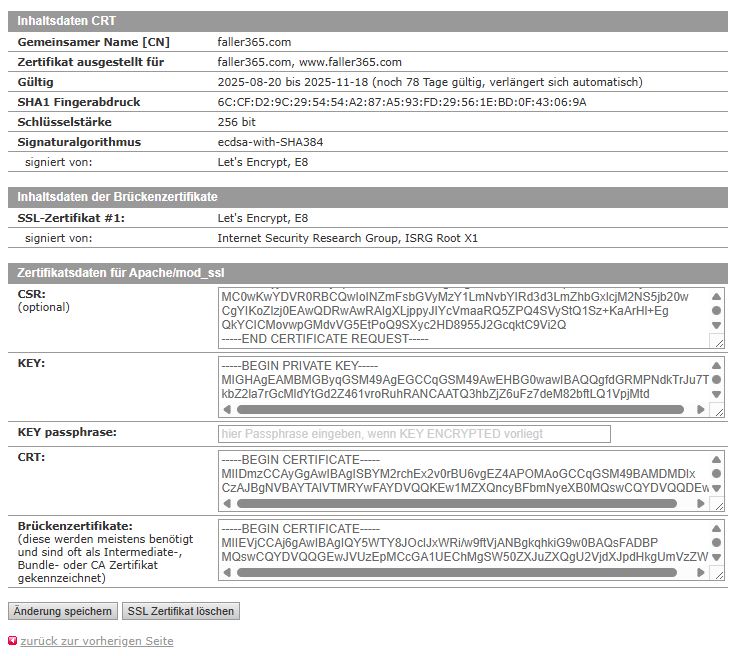

wir haben keine Möglichkeit zu prüfen, ob der Hoster dies korrekt angelegt hat, außer die Redirect-Rules mit Tools wie cURL zu prüfen sowie den Test mit dem File durchzuführen.
Sie brauchen keine neue Textdatei anlegen, es gibt auf dem Server das WP Lizenz-File: versteckter Link. Die .com Domain zeigt mir dies korrekt: versteckter Link.
Soweit ich lt. Redirect Routes sehe, ist aktuell noch ein 301 Redirect gesetzt:
>>> >>> <em><u>versteckter Link</u></em>
> 301 Moved Permanently
Status:	301 Moved Permanently

Somit müssen Sie den 301 Redirect entfernen, dann sollten Sie das Setup speichern können. Lt. X-Redirect-By wird dieser von WP selbst gesetzt. Ich sehe keinen Indikator, dass dieser von WPML kommt.
