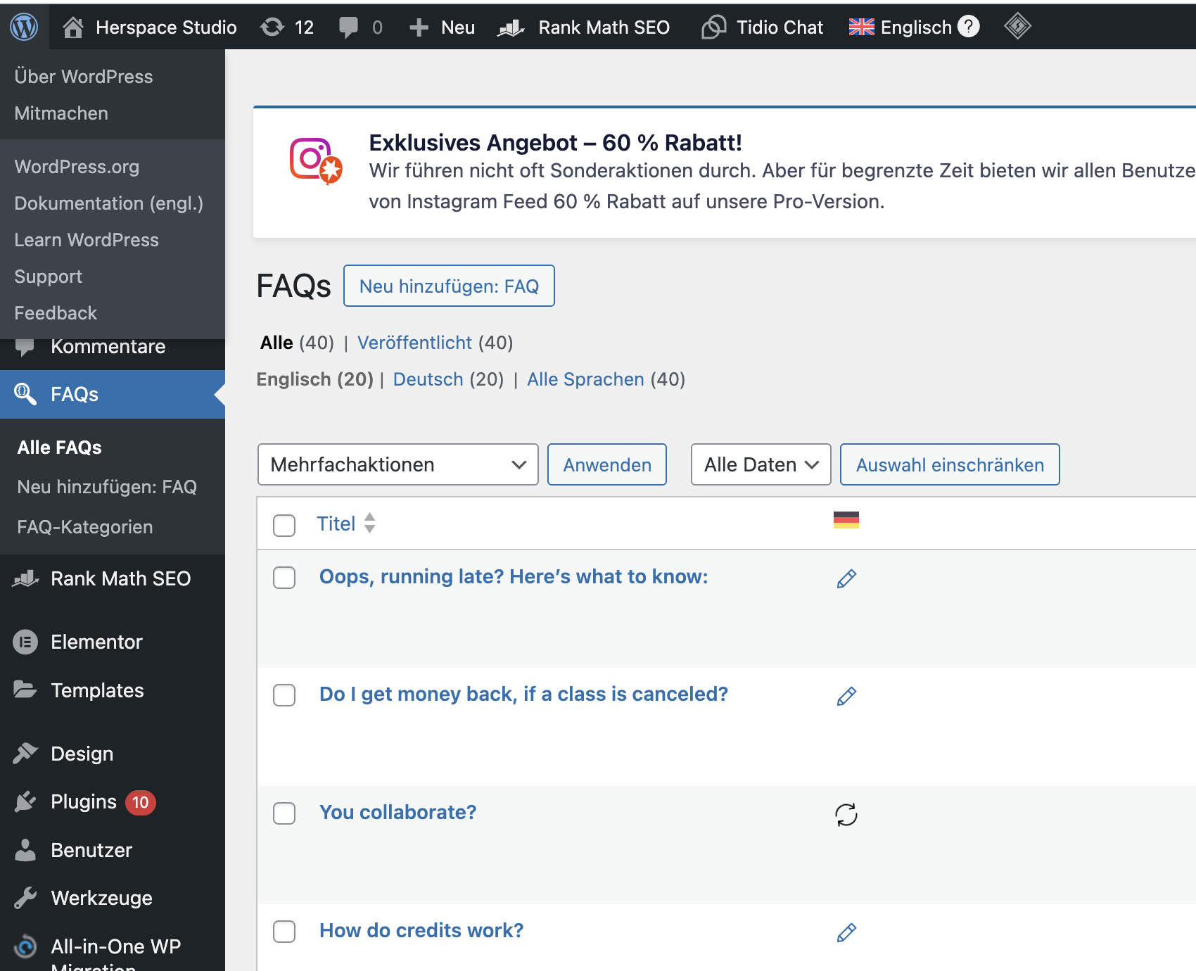

Ich versuche, den Post Type FAQ zu übersetzen, der Fragen und Antworten enthält, die als ACF Felder hinzugefügt wurden. Die Inhalte der Felder werden auf der Seite versteckter Link nicht übersetzt. Ich möchte die deutschen FAQ Posts anzeigen lassen. Link zur Seite, wo das Problem zu sehen ist: versteckter Link
<b>Die Symptome: </b>

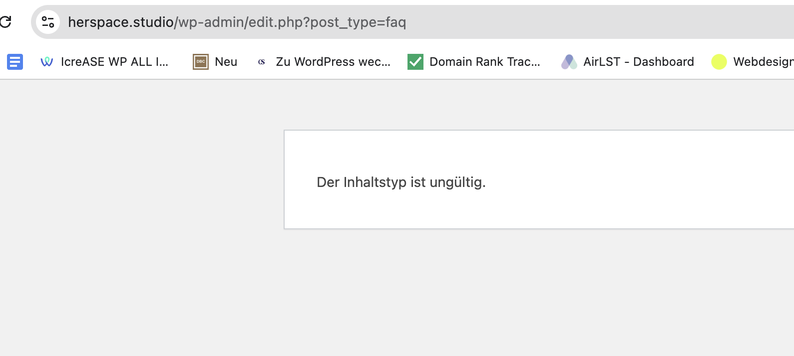

Wenn ich mir die deutschen FAQ Posts anzeigen lassen will, kommt eine WordPress Fehlermeldung: Der Inhaltstyp ist ungültig.

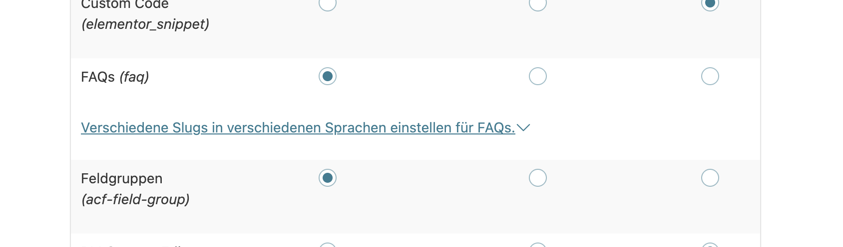

basierend auf den Screenshots, die Sie gesendet haben, scheint es, dass Sie unter WPML > Einstellungen den Inhaltstyp „acf-field-group“ fälschlicherweise als „Übersetzbar“ markiert haben. Das ist nicht korrekt.
Bitte erstellen Sie ein vollständiges Backup Ihrer Website und folgen Sie dann diesen Schritten:
1. Gehen Sie zu WPML > Einstellungen und setzen Sie „acf-field-group“ auf „Nicht übersetzbar“. Speichern Sie die Änderungen;

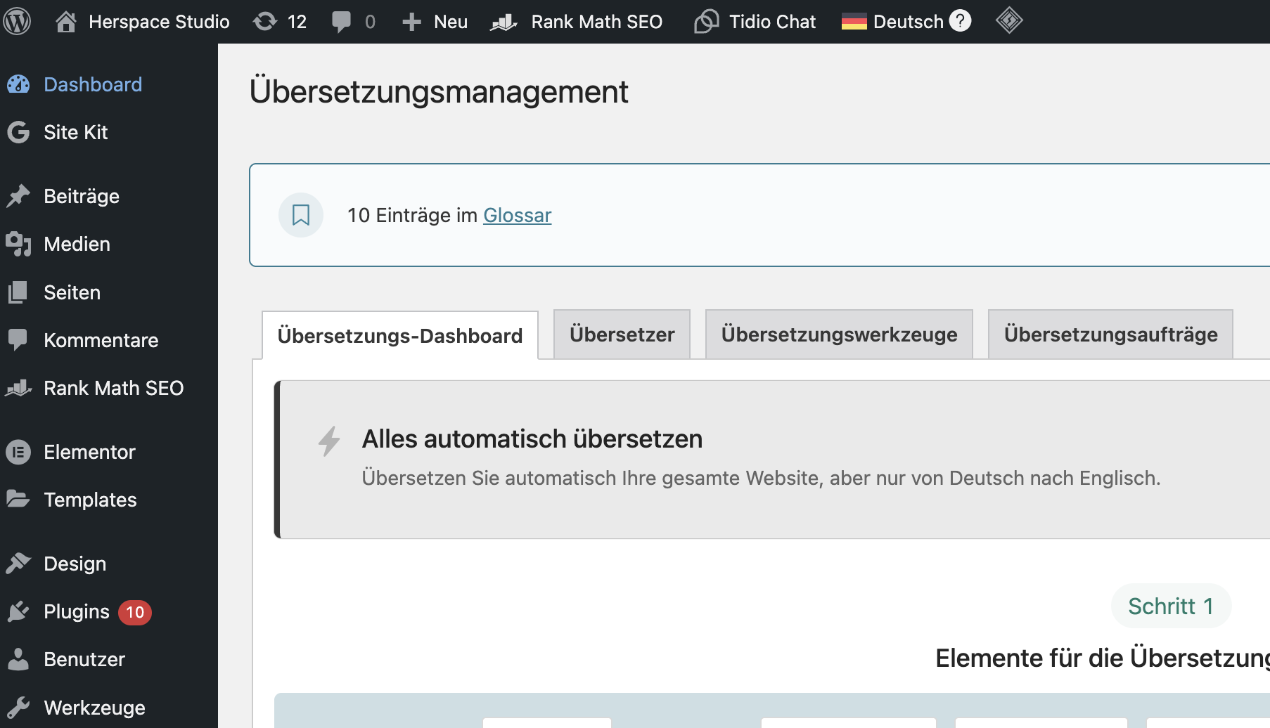

Die ACF Felder sind jetzt in der Übersetzung sichtbar, allerdings werden sie auf der Seite nicht angezeigt. Sobald das wordpress Backend auf deutsch geschalten wird, verschwindet das FAQ Menü in der Leiste. Wenn man die deutschen FAQs von der englischen Seite aus auswählt kommt ein Fehler.

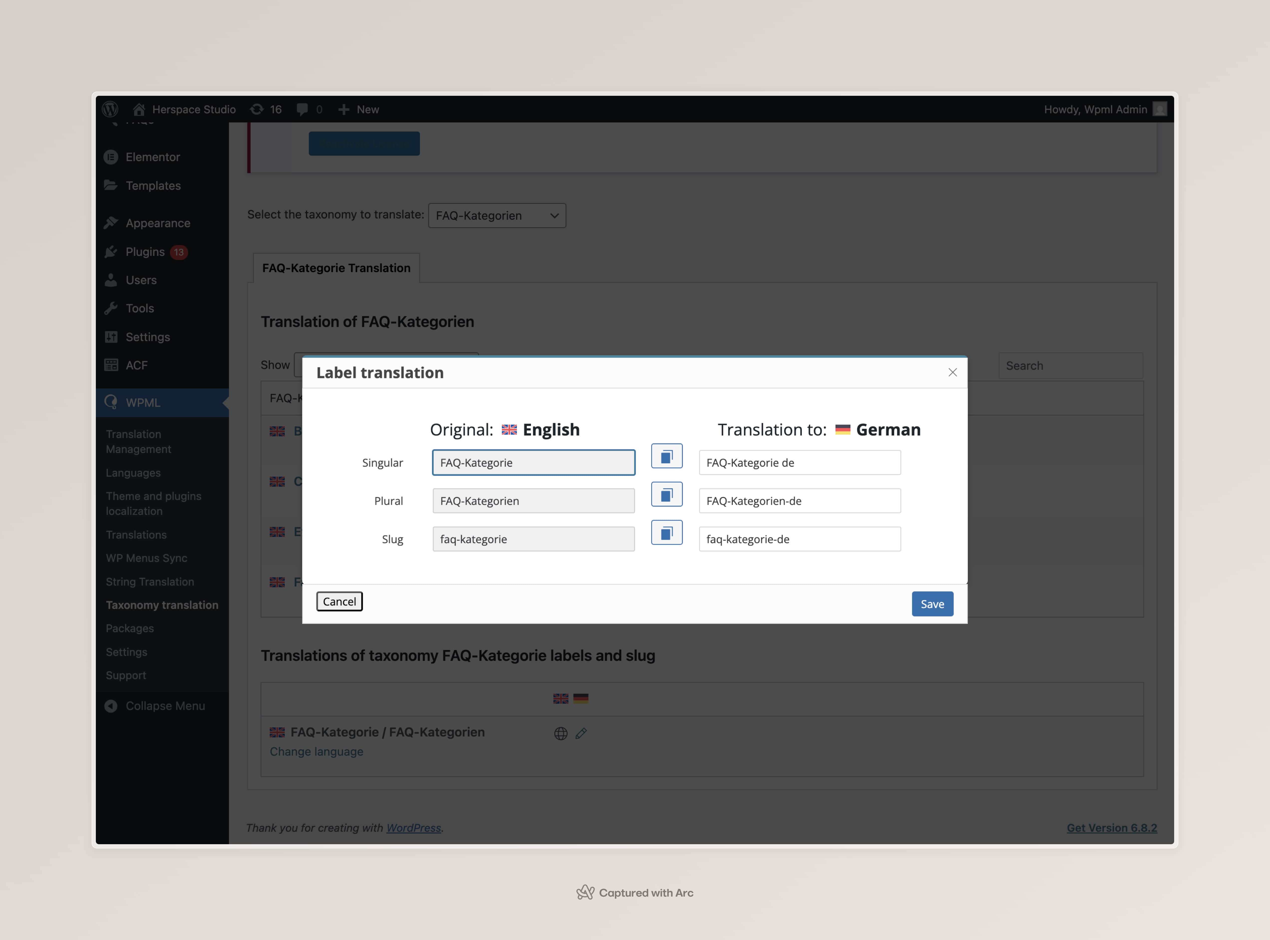

1. Gehen Sie zu WPML > Taxonomy Translation;
2. Vergewissern Sie sich, dass alle Kategorien unter „FAQ-Kategorien“ übersetzt sind;
3. Fügen Sie die Felder wie im Screenshot dargestellt unter "Translation of taxonomy / FAQ-Kategorien labels and slug" hinzu;

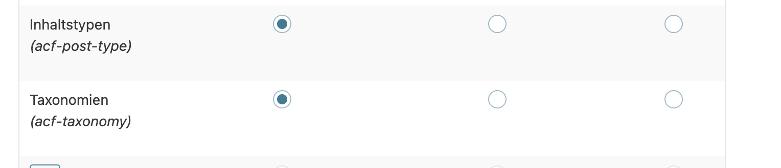

4. Gehen Sie zu WPML > Settings > Post Types Translation und setzen Sie die Optionen „Field Groups (acf-field-group)“ und „Taxonomies (acf-taxonomy)“ auf "Not translatable";
