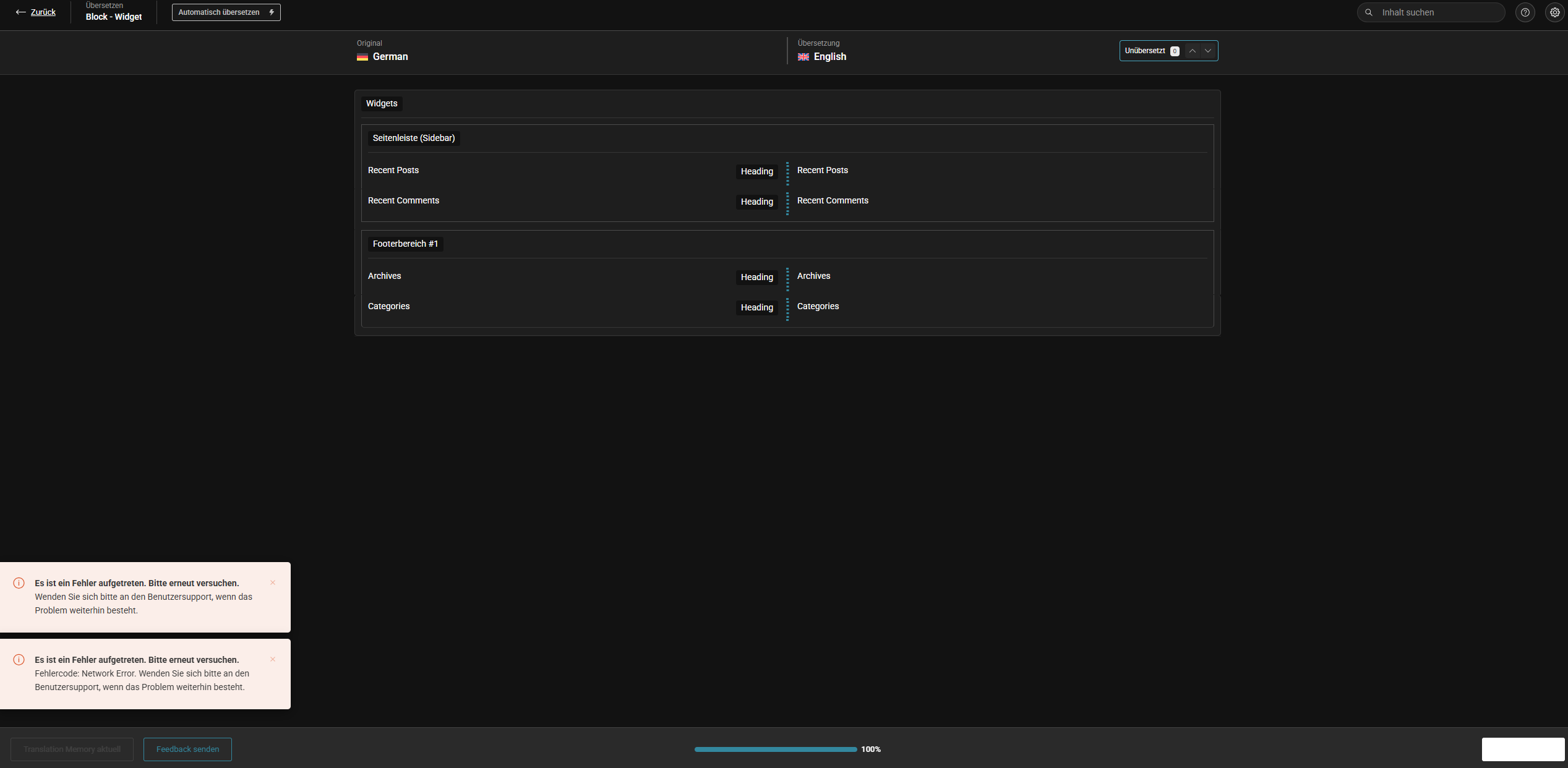

Ich habe WPML neu installiert und die Website, die mit Divi erstellt wurde, automatisch übersetzt. Nun möchte ich die Übersetzung anpassen.
Die Symptome:
Beim Versuch, die Übersetzung im Übersetzungsmanager zu bearbeiten, lädt die Seite entweder nicht oder es erscheinen Fehlermeldungen wie 'Network Error', ich soll mich an den Benutzersupport wenden, '504 Gateway Time-out' oder 'This website is under heavy load (queue full)'.
Fragen:
Warum kann ich die Übersetzung im Übersetzungsmanager nicht bearbeiten?
Wie kann ich die Fehlermeldungen beheben und die Übersetzungen im Übersetzungsmanager bearbeiten?

Wenn ich über die Seiten-Übersicht in die Bearbeitung der Seiten gehe, dann funktioniert ist oftmals. Aber wenn ich über die "Übersetzungen" in den Editor gehe - was ich für die Anpassung von z.B. Header-Layouts tun muss - dann geht es nicht und die beschriebenen Fehler tauchen auf (egal in welche Übersetzung ich gehen will). Ich habe beobachtet, das das Problem meist kommt, wenn ich direkt in den Editor gehen will.

Hallo,
Es könnte sein, dass die minimalen Voraussetzungen auf dem Server nicht erfüllt sind:
https://wpml.org/de/startseite/mindestanforderungen/
Könntest Du bitte die WordPress-Speichergrenze (WP Memory Limit) auf mindestens 256 MB erhöhen? Für WPML ist mindestens 128M erforderlich.
Deine aktuellen Werte sind:
PHP MemoryLimit 256M
WP Memory Limit 128M
Du musst Dich dazu mit dem Server Deiner Website verbinden und die Datei wp-config.php in einem Text-Editor öffnen. Die Datei befindet sich im Stammverzeichnis von WordPress.
Füge diesen Code der Datei wp-config.php hinzu, um den Arbeitsspeicher von WordPress zu erhöhen:
define ('WP_MEMORY_LIMIT', '256M');
Fügen dies kurz vor diesem Kommentar ein:
// That's all, stop editing! Happy blogging.
Die aktuellen Werte lassen sich unter WPML > Support > WordPress einsehen.
Diese Einstellungen können direkt von Ihrem Hosting-Provider eingeschränkt werden. Daher empfehle ich, sich mit ihnen in Verbindung zu setzen und dort darum zu bitten, diese direkt zu ändern, sollten die Änderunge nicht direkt übernommen werden.
Sollten die Probleme mit dem Übersetzungseditor danach bestehen bleiben, dann gib mir bitte Bescheid.

Mai 14, 2025 um 9:07 am #17031108
stefanieP-6
Hallo,
mittlerweile scheint der Editor zu funktionieren - auch ohne Hochsetzen des Limits (vielleicht hat er etwas gebraucht).
Allerdings klappt es immer noch nicht, dass hinter dem Logo der richtige Link zur englischen Startseite hinterlegt ist. Wenn ich "http" in der Suche eingebe, erscheint nichts.
