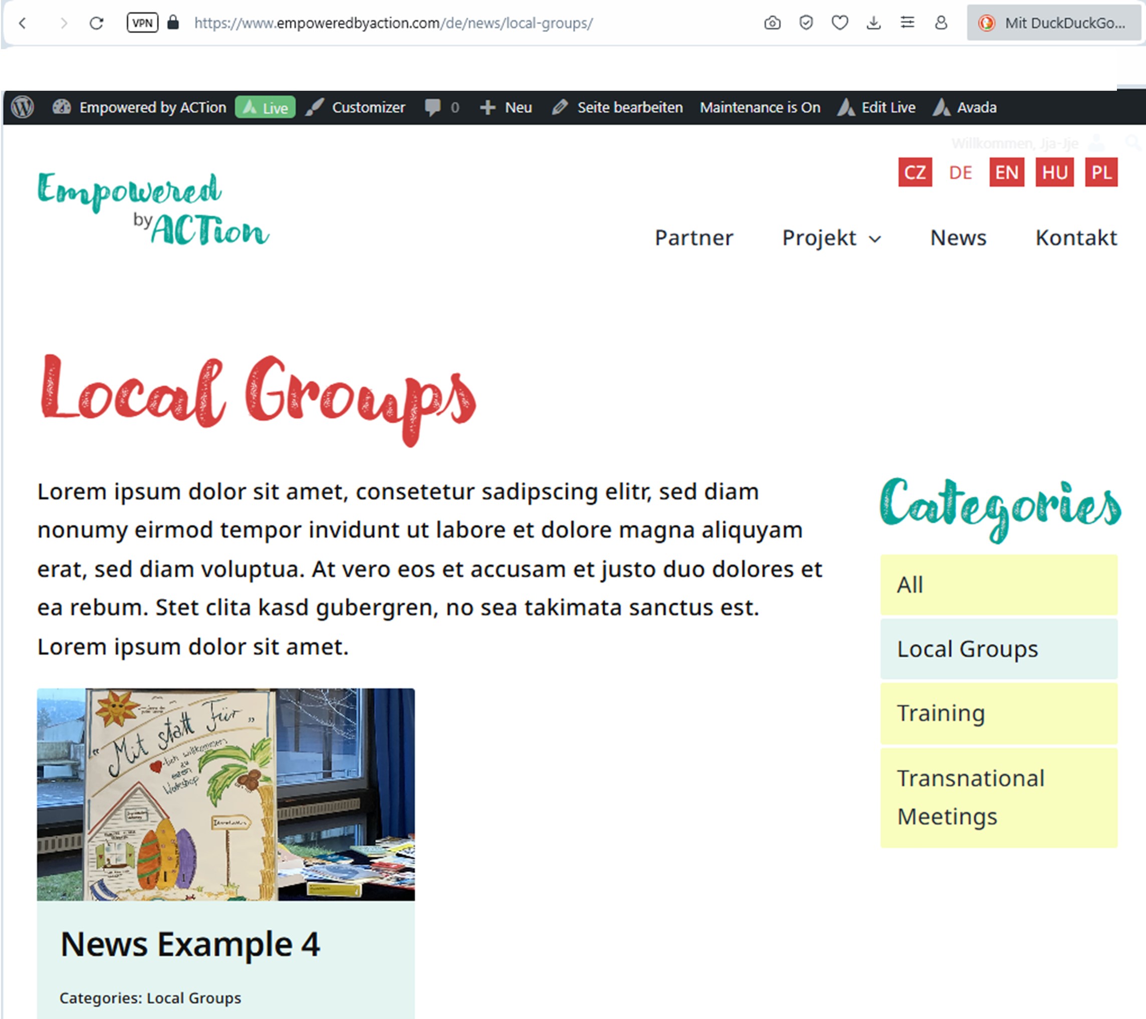

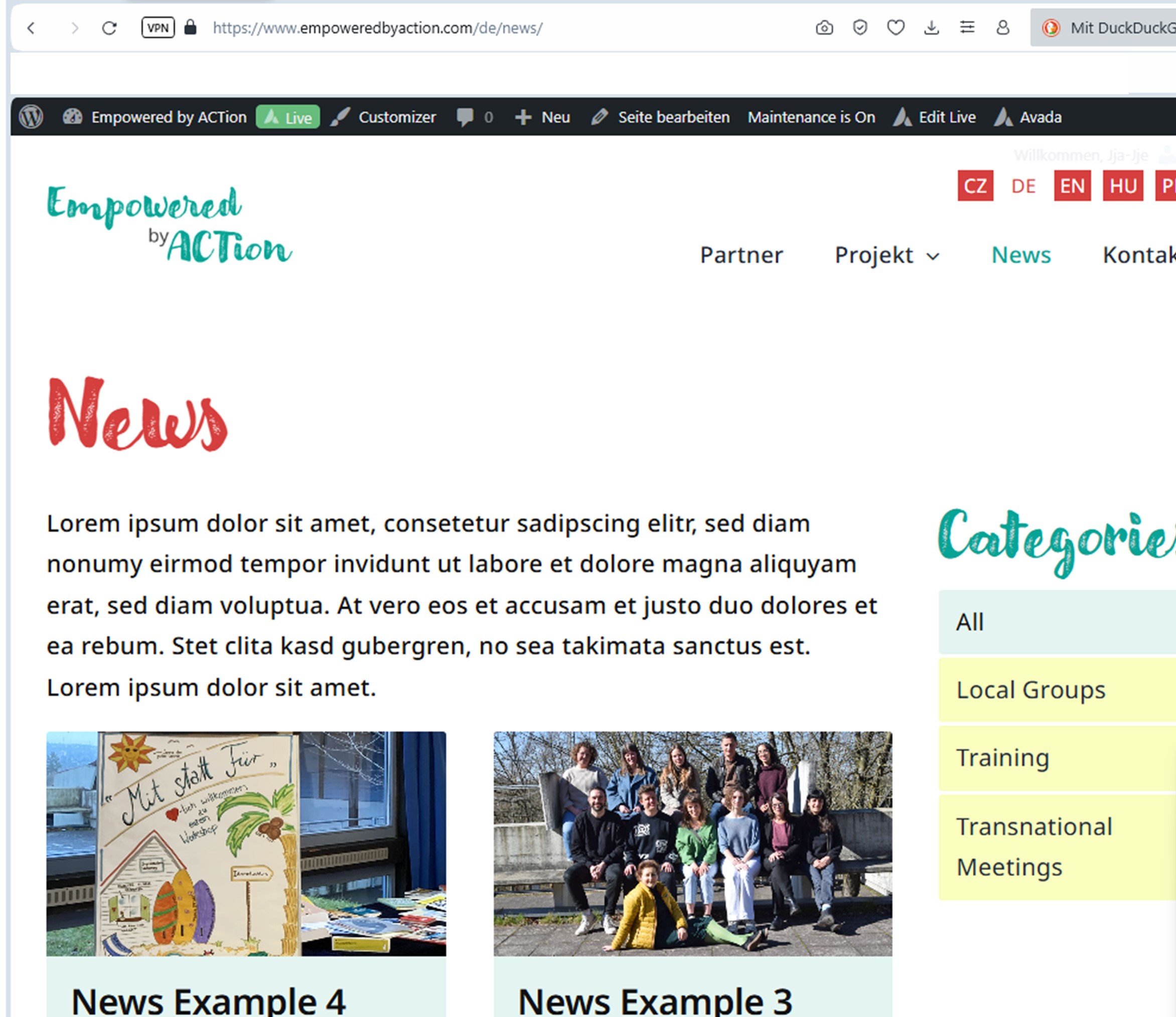

Ich habe die beiden genannten Häkchen gesetzt und ein Häkchen bei den Categories. Zunächst gab es keine Änderung, aber dann habe ich alle bisher übersetzten englischen Seiten und Beiträge noch einmal neu ohne Übersetzung angelegt. Jetzt wird der Sprachswitcher wie gewünscht auch dann in allen Sprachen komplett angezeigt, wenn es keine Übersetzung der Seite oder des Beitrags gibt.
Von der Verlinkung her ruft der Sprachswitcher im Englischen die Seite so auf, wie ich sie auf Englisch angelegt habe, also versteckter Link. Klicke ich zum Beispiel auf die deutsche Übersetzung, so öffnet er versteckter Link.
Ist das so etwas wie ein virtuelles Duplikat, das ich konkret ja gar nicht angelegt habe? Was bedeutet das für die Double Content Problematik? Sehen Suchmaschinen die Beiträge damit die Seiten als 5 x den gleichen Content an, obwohl es eigentlich nur die eine englische Seite gibt?
Zum Beispiel im deutschen Main Menu habe ich nun die so entstandene URL versteckter Link als Custom Link eingefügt. Ist das richtig?
Die Menüs im Newsbereich, über die die verschiedenen Kategorien einzeln anzeigbar sind, habe ich einzeln in allen Sprachen eingerichtet und dabei ebenfalls mit Custom Links z.B. auf versteckter Link verwiesen. Auch hier erscheint nun ja der gleiche Content unter vier verschiedenen URLs in den verschiedenen Sprachversionen. Es ist vom Aufwand und der Fehleranfälligkeit her auf alle Fälle besser als meine vorherige Lösung - aber besteht hier nicht auch eine Double Content Problematik?

Nein, es existiert im Grunde kein Inhalt in der Zweitsprache. WPML zeigt in dem Fall den originalen Inhalt in der Zweitsprache an.
Aus SEO-Sicht wäre es möglicherweise besser die Inhalte in alle Sprachen zu übersetzen.
Inwiefern, dass aus SEO-Sicht zu Problemen führen kann, kann ich leider nicht sagen, aber wenn hier die Posts/Produkte und deren Kategorien nicht übersetzt werden sollen und es erwartet wird, dass die Inhalt ein allen Sprachen aufrufbar sind, dann ist das die einzige Lösung, die ich anbieten kann.
