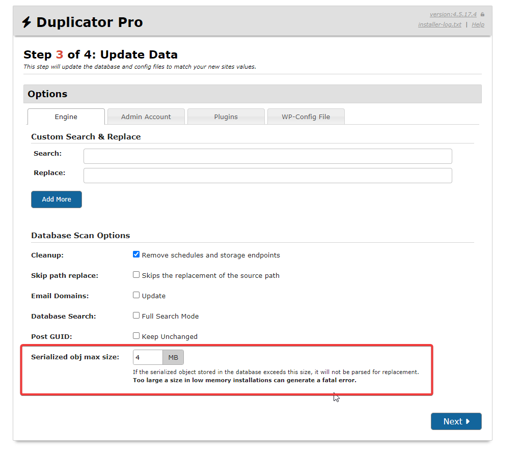

3. **Duplicator-Einschränkungen**: Duplicator hat Einschränkungen in Bezug auf die Feldgröße bei der Verarbeitung. Wenn ein Feld zu groß ist, wird es von Duplicator nicht verarbeitet.
