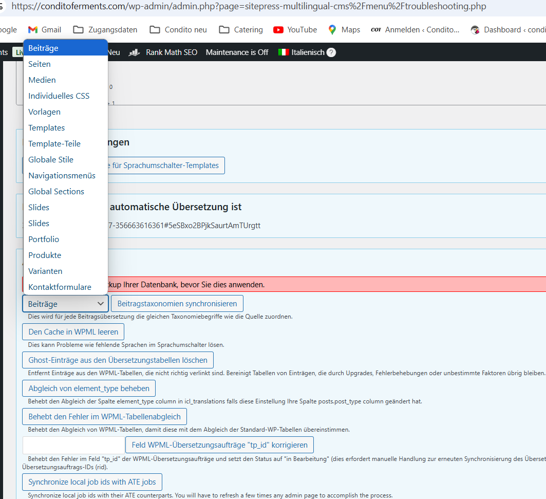

Ich versuche, die Produkt-Kategorien (product_cat) in WPML anzuzeigen und zu synchronisieren. Die Seite 'Produkt-Kategorien' in WPML lädt unendlich lange. Die Kategorien sind in WooCommerce sichtbar und übersetzt, aber sie werden nicht im WPML-Übersetzungsmanagement angezeigt. Im Bereich WPML > Support > Fehlerbehebung sind die Produkt-Kategorien ebenfalls nicht auswählbar. Ich habe bereits Beitragstaxonomien synchronisiert, den Cache in WPML geleert, Fehlerbehebungsaktionen ausgeführt, WooCommerce Multilingual neu installiert, Permalinks neu gespeichert, alle Plugins deaktiviert und einzeln wieder aktiviert, und das PHP-Memory-Limit auf 512M erhöht. Leider hat nichts davon das Problem gelöst. URL: versteckter Link
Die Symptome:

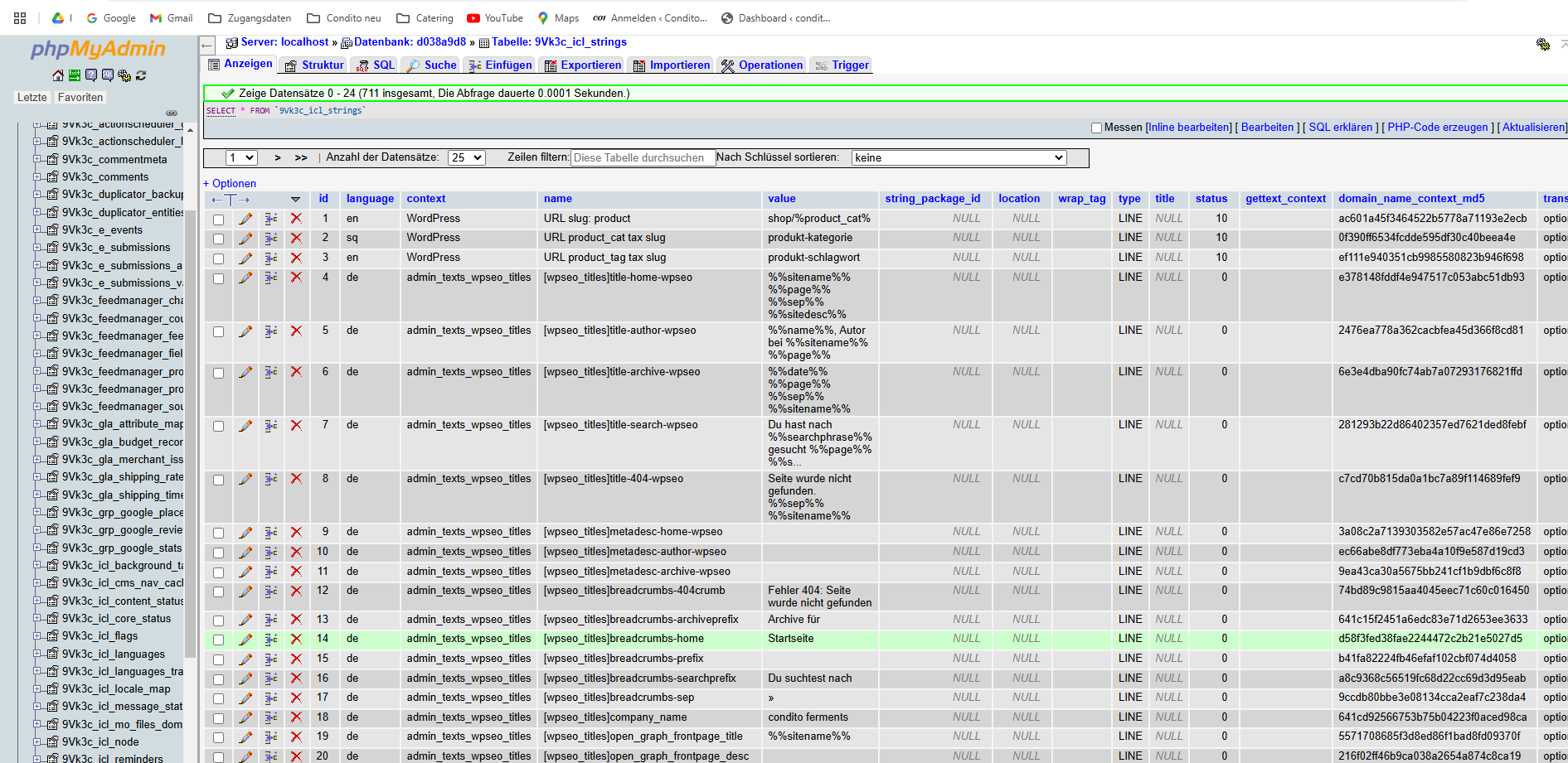

Januar 16, 2025 at 2:09 pm #16602381
peterS-172
Thank you for your response. I have checked the icl_strings table as per your instructions, and all entries for the German language are already registered with the correct language code de. I executed a SQL query to search for entries with the language code d, but none were found. Please find the screenshot attached for reference.
If the issue lies in another table or setting, could you kindly provide more specific guidance? I am happy to grant access to my server if needed to investigate further

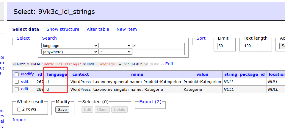

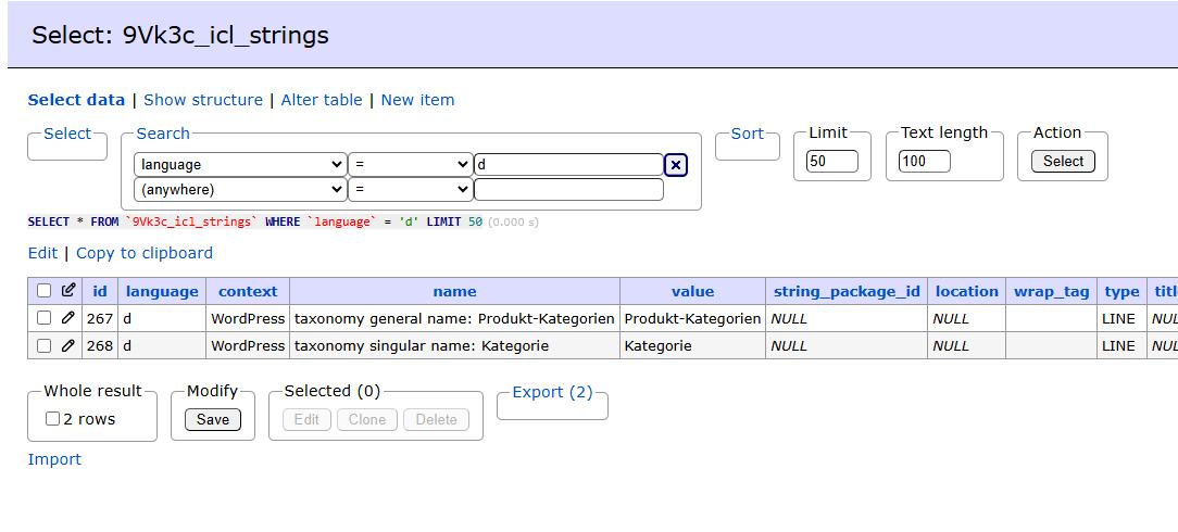

Januar 16, 2025 at 2:27 pm #16602430
Bruno Kos
Zeitzone: Europe/Zagreb (GMT+02:00)
It should be here, we still see it within your database on versteckter Link
Januar 16, 2025 at 4:04 pm #16602943
peterS-172
I wanted to let you know that I managed to resolve the issue manually and can now access the categories in WPML without any problems. I truly appreciate your assistance and the time you took to help me.
