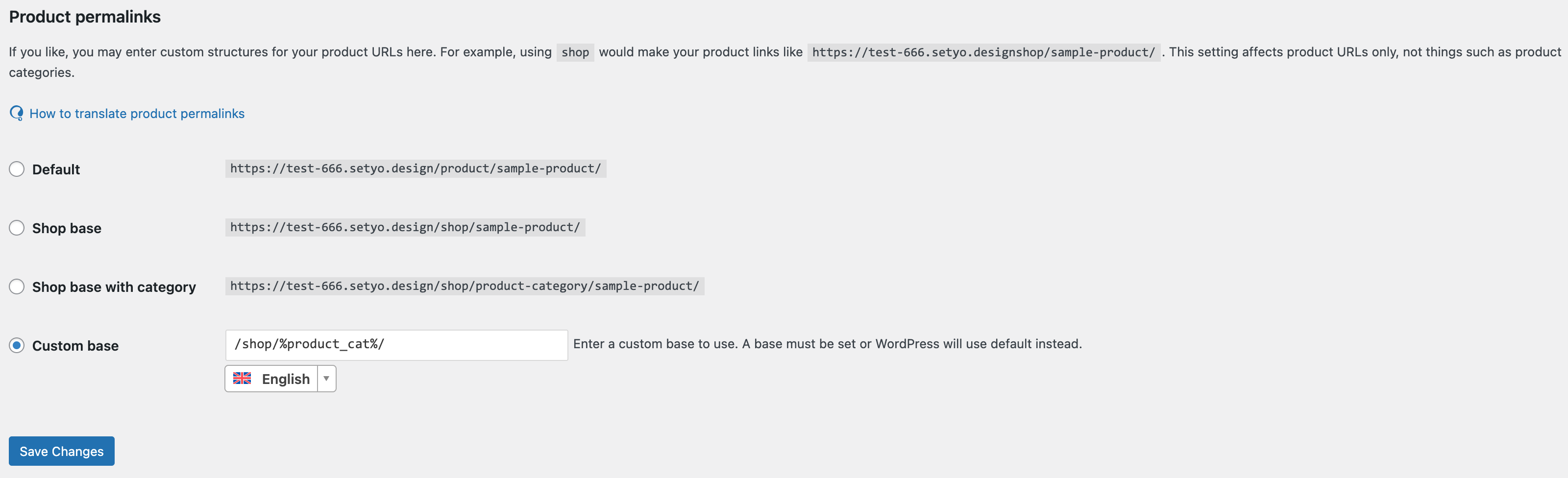

Unsere Ausgangssprache ist Englisch. Die Zweitsprache ist Deutsch. Die Produkte sind in beiden Sprachen übersetzt. Ich versuche, die Produkte auf der deutschen Seite korrekt anzuzeigen.
Die Symptome:
Produkte aus WooCommerce werden trotz deutscher Übersetzung als 404 Fehler auf der deutschen Seite (Zweitsprache) dargestellt. Der Linkaufbau scheint nicht übernommen zu werden.
Fragen:
Warum werden die deutschen Produkte als 404 Fehlerseiten angezeigt?
Wie kann ich den Linkaufbau für die deutsche Seite korrekt übernehmen?

Bitte versuchen Sie unter Einstellungen -> Permalinks diese erneut abzuspeichern. Funktioniert es dann?

Hallo Marcel,
leider kann ich nichts ändern an den Einstellungen.
Das Linkaufbau-Problem besteht weiterhin.
viele Grüße
Oliver

Wenn Sie jedoch sagen, dass EN die Ausgangssprache ist, sehe ich dies in der URL nicht. Es inkludiert kein /de im Slug. Haben Sie das bewusst geändert, damit die Ausgabe ohne der Sprachreferenz erfolgt (Custom Coding)?

ich habe jetzt die Permalinks auf "Product" - für beide Sprachen - statt "Shop / Categorie" umgestellt.
Damit geht es erstmal auf beiden Sprachen.
