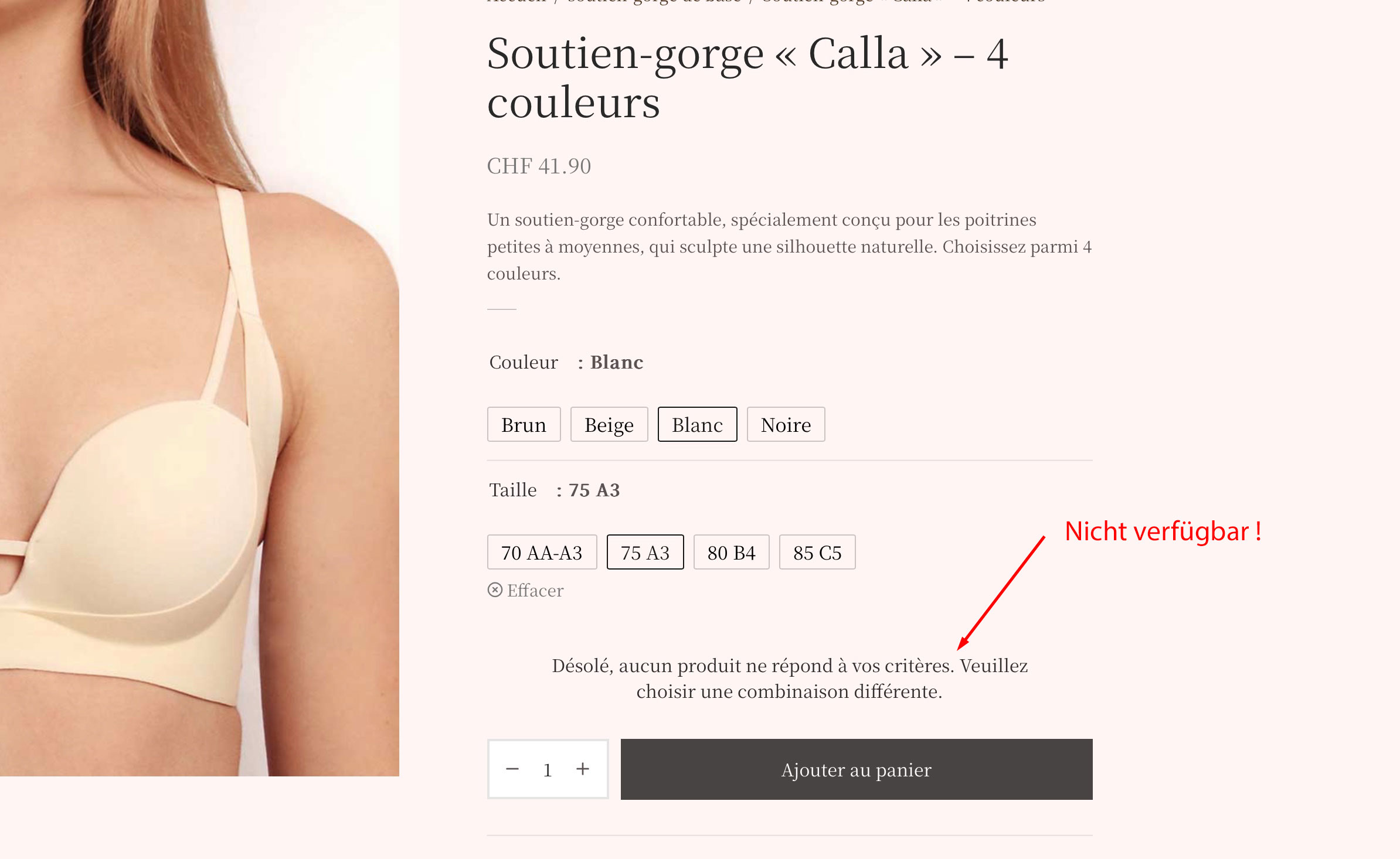

Wir haben dieses Vorgehen nachgestellt, aber es führt zu Fehlern. Wenn Sie ins Backend des Clones gehen, sehen Sie, dass wir Ihre Eigenschaft *Grössen* neu mit "70 AA-A3 | 75 A3 | 80 B4 | 85 C5" überschrieben haben und dann wie von Ihnen vorgeschlagen für die Variationen den Button "Generate Variations" genutzt haben. Das Resultat war wie folgt:
1) Ja, es werden diese neuen Variationen gebildet - aber ohne Lagerbestände.
2) Es werden zusätzlich die alten Variationen belassen, aber diese haben alle die Bezeichnung "Irgendwelche Grösse ... ". Diese Variationen haben aber die korrekten Lagerbestände noch behalten.
3) Im Frontend werden zwar die neuen Variationen angezeigt, aber weil die Lagerbestände fehlen (und zwar in DE, EN und FR) wird dem Kunden beim Bestellvorgang das Produkt wiederum als "Nicht lieferbar" angezeigt (siehe Screenshot). Dies ist natürlich nicht überraschend, da im Backend die neuen Variationen keine Lagerbestände haben.
5) Dieses Vorgehen würde zu grosser Verwirrung führen, da das Produkt CALLA nun das doppelte Set an gleichen Variationen im Backend-System anzeigt.
Wir haben im Clone alles mal so unter dem Produkt CALLA belassen, damit Sie die jetzige und oben beschrieben Situation sich ansehen können.
Interessant ist ja, dass eigentlich WooCommerce mit unserem Setup in der Standardsprache DE es problemlos zulässt, dass man die Eigenschaft "Grösse" zuerst ändern kann und dann unter Varianten wieder mit "Bearbeiten" die neue richtige Grösse auswählt (PS: nach einem solchen Vorgehen, sind alle Produkte zuerst mit Einstellung "irgendwelche Grösse" ... es muss dann für jede Variation wieder die richtige Grösse ausgewählt und gespeichert werden. Die Lagerbestände sind aber erhalten). Das Problem entsteht erst via WPML und den anderen Sprachen EN und FR. Da in den Sprachen EN und FR das Bearbeiten von Varianten korrekterweise durch WPML gesperrt ist, muss WPML natürlich auch ein richtiges Mapping der DE-Einstellungen übernehmen.
