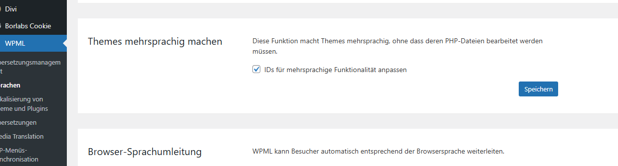

Wir empfehlen, die Option „Adjust IDs for multilingual functionality“ in WPML zu aktivieren. Diese Einstellung sorgt dafür, dass bei der Synchronisation von Inhalten zwischen den Sprachversionen die internen IDs korrekt zugeordnet werden, was besonders bei Custom Fields, Page Builder-Inhalten oder Shortcodes wichtig ist, die mit IDs arbeiten. Nach der Aktivierung dieser Funktion sollten Sie überprüfen, ob Seiten und Beiträge in beiden Sprachen korrekt funktionieren, ob verlinkte Inhalte wie Buttons, Bildergalerien und Menüs wie erwartet dargestellt werden und ob Custom Fields oder Page Builder weiterhin fehlerfrei funktionieren.

Ich habe diese Option aktiviert, sie muss aktiv sein, damit dies funktioniert. Wir haben ein Entwicklungsticket, das dieses Problem ohne diese Funktion lösen sollte, aber in der Zwischenzeit können Sie es als Workaround verwenden.

Die Option „Adjust IDs for multilingual functionality“ sorgt dafür, dass bei der Synchronisation von Inhalten zwischen den Sprachversionen die internen IDs korrekt zugeordnet werden. Das ist besonders bei Custom Fields, Page Builder-Inhalten oder Shortcodes wichtig, die mit IDs arbeiten.
Die Funktion verbessert einfach die Kompatibilität zwischen Sprachen. Bestehende Inhalte bleiben erhalten, aber WPML passt bei neuen oder aktualisierten Inhalten automatisch die IDs an.
