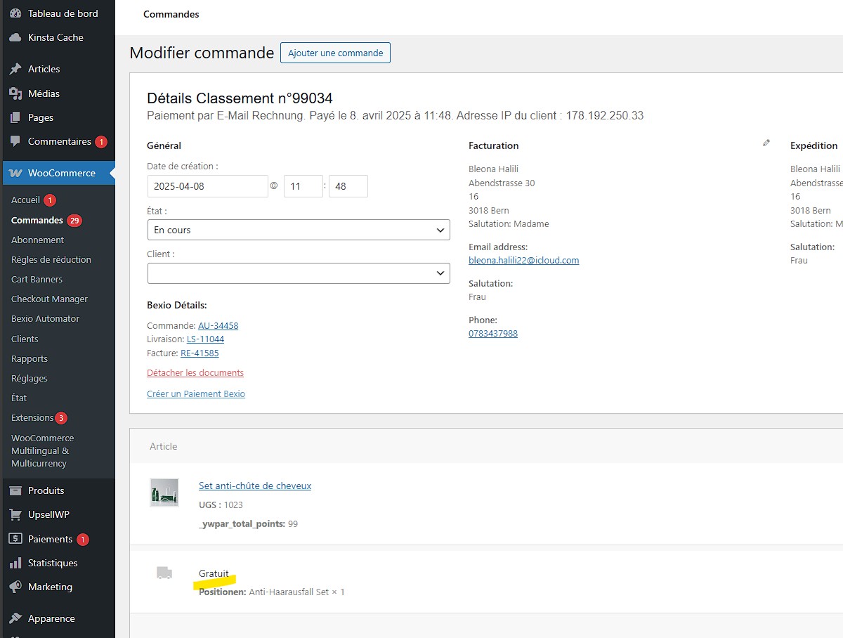

Ich versuche, einen Übersetzungsfehler im Bestellungsbackend von WooCommerce zu beheben. Die Lieferbedingung auf Französisch wird nicht korrekt übersetzt. Anstelle von 'Gratuit' steht das standardmäßige Englisch 'Free'. Hier ist der Screenshot: versteckter Link. Die Strings sind jedoch korrekt übersetzt. Der Fehler ist auf der Seite versteckter Link zu sehen.
Die Symptome:
Die Lieferbedingung auf Französisch wird im WooCommerce Backend nicht korrekt übersetzt. Statt 'Gratuit' wird 'Free' angezeigt.
Fragen:
Warum wird 'Gratuit' nicht korrekt angezeigt, obwohl die Strings korrekt übersetzt sind?
Wie kann ich sicherstellen, dass die Übersetzung im WooCommerce Backend korrekt angezeigt wird?

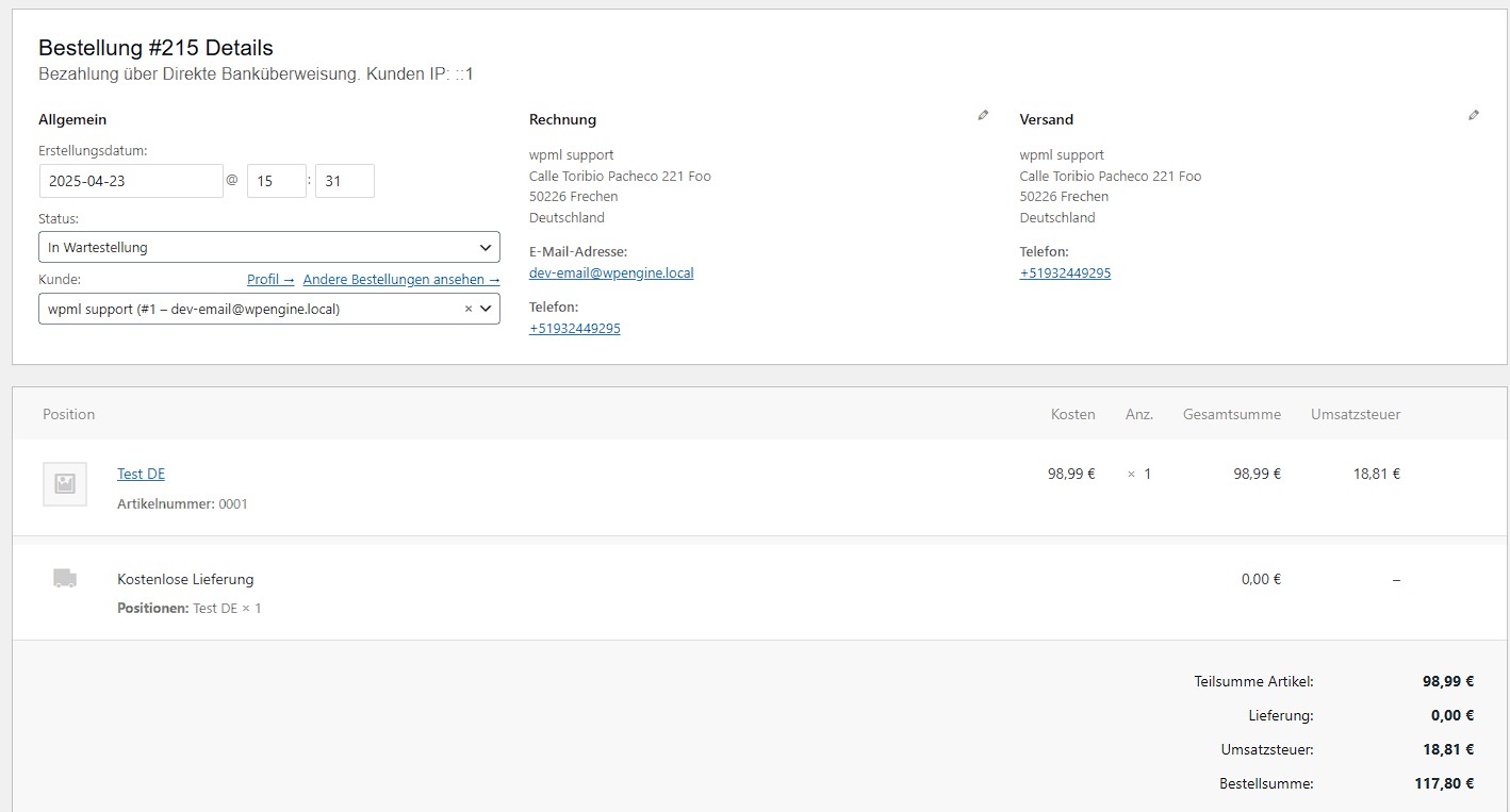

Auf meiner lokalen Test Site kann ich das Problem aktuell nicht bestätigen. Siehe Screenshot.
Ich kann gerne anbieten mir das einmal genauer anzusehen.
WICHTIG
versteckter Link
Video:
versteckter Link
Mit freundlichen Grüßen
Andreas

simonA-16
Ich denke nicht, dass es an dem liegt. Ich habe nachgeschaut und gesehen, dass der String früher in Deutsch anstelle von Französisch im Backend war (Somit auch bereits dort ein Übersetzungsfehler). Das kannst du z.B. bei Bestellung 94572 sehen. Zudem passiert ja dieser Übersetzungsfehler nur bei der Option "Gratis Lieferung" und nicht bei den anderen zwei Lieferarten wie Standard / Premium.
Zudem wählt der Kunde ja die Sprache wenn er auf der Seite ist.
versteckter Link
Somit ist bei jeder Bestellung immer die WPML Sprache DE oder FR hinterlegt egal ob der Kunde angemeldet oder als Gast bestellt.

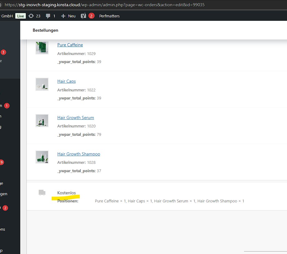

Ich habe unter WPML > String Translation nach dem String "Free" gesucht und sichergestellt, dass alle Resultate übersetzt sind.
Dann habe ich zudem das Kadence Theme und die Plugins soweit wie möglich aktualisiert.
Zudem fand ich hier den folgenden String:
admin_texts_woocommerce_shipping
free_shipping22_shipping_method_title
Free
Aus Testzwecken habe ich diesen String nun entfernt.
Damit löst sich das Problem auf den alten Bestellungen leider nicht.
Ich habe daraufhin das Theme auf Twenty Twenty-Five gewechselt und alle Plugins bis auf WooCommerce und WPML inkl. Add-ons deaktiviert. Das Problem bleibt weiterhin auf den alten Bestellungen bestehen.
Lege ich allerdings nun eine neue Bestellung mit dem gleichen Produkt als Gast an, kann ich das Problem aktuell nicht mehr replizieren.

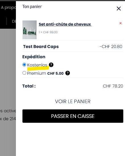

Ich sehe hier gar ein anderes Problem im Sidecart und Checkout, in welchem mir "Kostenlos" angezeigt wird, obwohl ich auf französischen Seite bin.

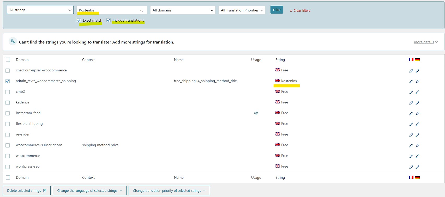

Suche ich nun nach dem String "Kostenlos" auf WPML String Translation, finde ich folgenden String:
free_shipping14_shipping_method_title
Kostenlos
Diese String ist der Ausgangssprache "Englisch" zugewiesen. Ich habe ihn nun der deutschen Ausgangssprache zugewiesen und Übersetzungen aktualisiert.
Auf meiner neuen französischen Bestellung erscheint nun der String "Kostenlos" und das obwohl ich dem französischen Shop war auch meine Profil-Sprache als Admin auf französisch eingestellt ist.
Soll bedeuten, ich sehe das Problem aktuell auf alten Bestellungen, kann es auf einer neuen Bestellung aber nicht replizieren.
Anstatt dessen, sehen wir gar den String "Kostenlos" auf der französischen Website, was unerwartet ist.
Frage:
Wenn Du unter String Translation nach "Free" inkl. Übersetzungen suchst, wird Du 9 Plugins finden, die diesen String anwenden. In Sachen WooCommerce kommt es zudem oft vor, dass Add-ons die Standard-Strings von WooCommerce überschreiben.
Wärest Du damit einverstanden, wenn wir einmal versuchen alle diese String zu löschen, und die Versandarten erneut abspeichern, um die korrekten String erneut zu registrieren?
