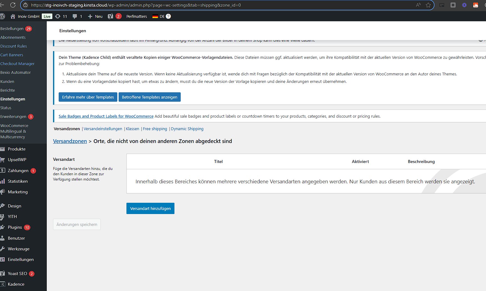

Auf dem Staging war aktuell keine Versandart eingerichtet. Siehe Screenshot.

Alles klar, das scheint ein komplexes Problem zu sein. Die Versandarten wurden ganz normal bei WooCommerce registiret. Siehe Screenshot von der Live Seite. Analog sollte es auf der Staging sein. versteckter Link

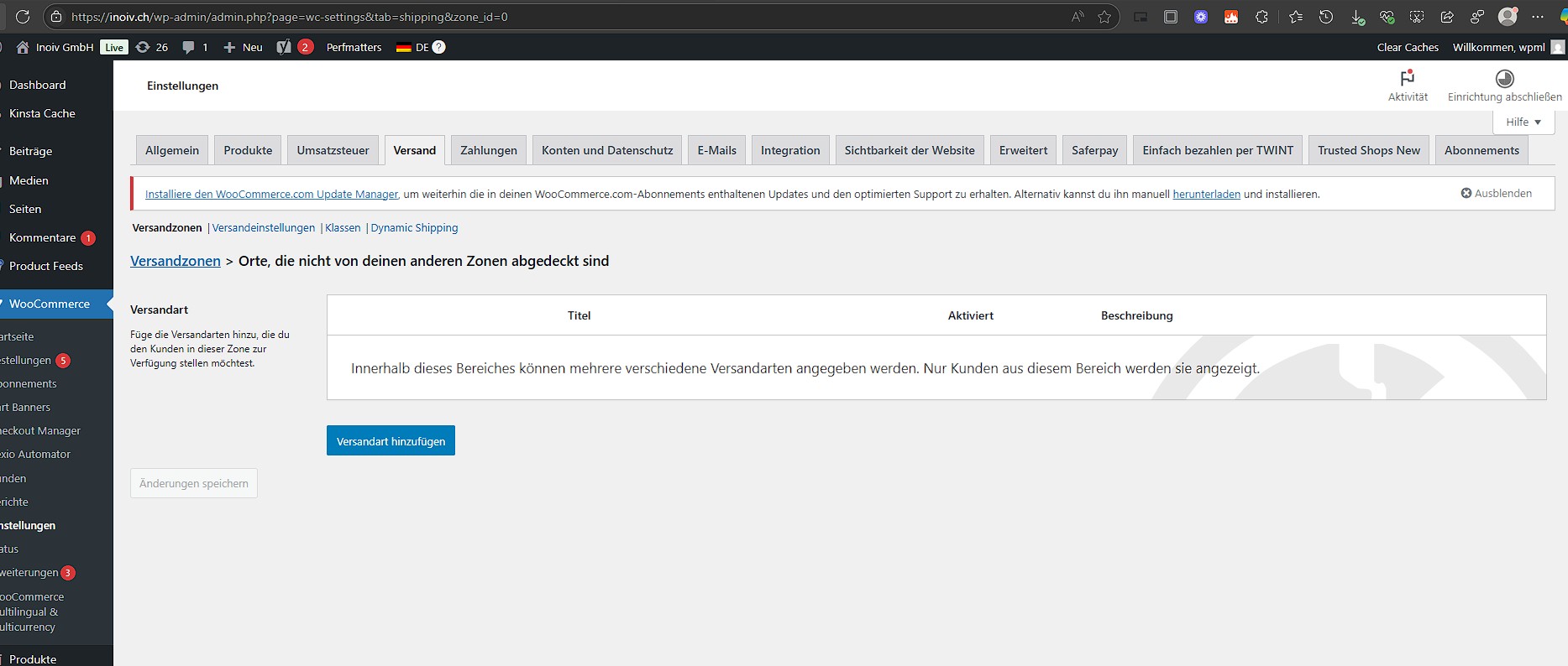

Auch auf dieser Live Site sehe ich aktuell keine Versandarten. Siehe Screenshot.
Bitte aktualisiere das Kadence Theme und führe die Updates alles Plugins aus. Sollten danach weiterhin keine Versandarten angezeigt werden, bestätige bitte, ob ich auf dieser Live-Site WPML kurz deaktivieren könnte.

simonA-16
Hallo Andreas
Die Live Seite ist identisch mit der Staging:
versteckter Link
Hier siehts du die Versandoptionen.
