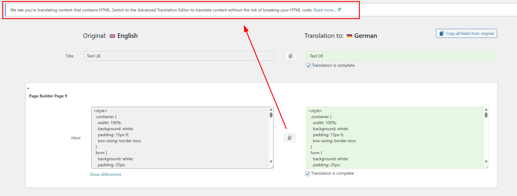

Ich nutze auf meiner Website Code für Rechner - dies sind Formulare mit CSS und Javascript. Bisher habe ich immer den klassischen Translation Editor genutzt, aber auch dieser macht nach einem der letzten Updates Probleme und zerstört den Code. Link zur Seite mit dem Problem: versteckter Link. Ich erwartete, dies zu sehen: versteckter Link. Lösen kann ich dies aktuell nur, wenn ich die Sprachseite selbst bearbeite und den Quellcode dort einfüge. Beispiel: versteckter Link
Der klassische Translation Editor macht nach einem der letzten Updates Probleme und zerstört den Code. Es scheint, als ob WPML hier fehleranfällig ist und mit bestimmten Code-Elementen Probleme hat.
Warum zerstört der klassische Translation Editor meinen Code nach dem Update?
Wie kann ich den Code in den Übersetzungen korrekt einfügen, ohne dass er zerstört wird?

Können Sie Ihren Code zu einer der Seiten hinzufügen (ich glaube, wir können ihn mit dem Gutenberg Codeblock reproduzieren) und ihn übersetzen?
CTE ist eingestellt. Tritt das gleiche Problem hier auf?

After discussing the issue further with our development team, we’ve confirmed that the root of the problem lies in how custom code (particularly JavaScript and CSS) is being used directly inside the content area. This approach conflicts with the Classic Translation Editor (CTE) and can break the translation process, which is why you're seeing issues.
Since the Classic Translation Editor is now classified as a legacy tool, there are no guarantees that this specific bug will be fixed in the short term — or at all. WPML is focusing future development and compatibility around the Advanced Translation Editor (ATE) and manual translation methods, which are better suited for structured content and can avoid this issue entirely.
Recommended next steps:
* For code-heavy pages: Move custom JS or CSS to `functions.php` or to a custom CSS file/section. This is the best practice and avoids interference with translation tools.
* For translating content with custom code: Use manual translation https://wpml.org/documentation/translating-your-contents/using-different-translation-editors-for-different-pages/#how-to-use-manual-translation
We understand that this may feel like a workaround, but in this case, it's actually the recommended long-term approach, aligned with WPML's roadmap and best practices.
