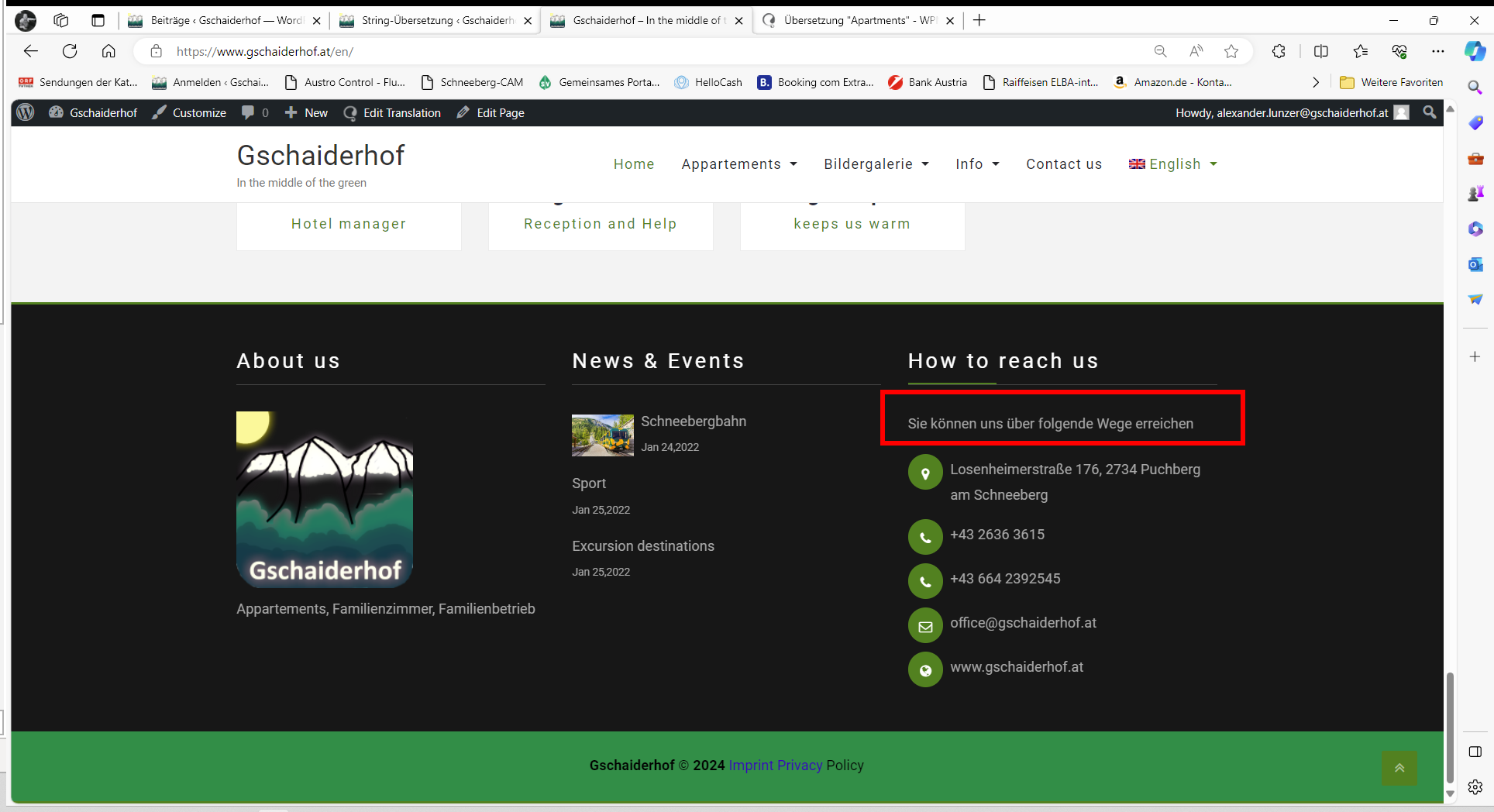

marianneG-3 |
Ok, danke.
den unteren Text im footer habe ich auch nach englisch geändert, aber er erscheint trotzdem in deutsch.
Dann gibt es noch 2 Dinge die sich auch noch nicht übersetzten, siehe Anhang.
Wenn das geht, dann glaube ich, funktioniert alles. Danke für die Unterstützung!
 Marcel
Unterstützer
Sprachen:
Englisch (English )
Spanisch (Español )
Deutsch (Deutsch )
Zeitzone:
Europe/Madrid (GMT+02:00)
Hallo,
ich habe für diese Elemente von WP Hotelier ein getrenntes Ticket angelegt und bereits beantwortet. Dies hilft anderen Kunden mit identischen Problemen schnell und einfach eine Lösung über unsere Forum-Suche zu finden.
Freundliche Grüße
Marcel
