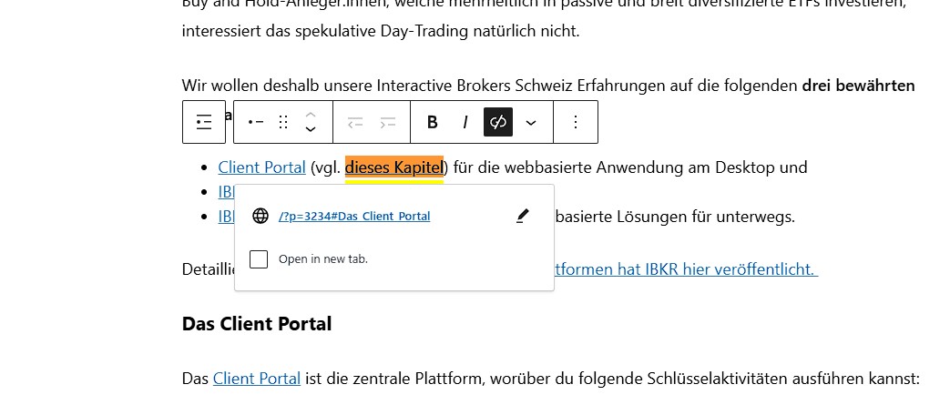

Merci für deine Rückmeldung, Andreas. Bitte beachte, dass es sich um den "this chapter" Link handelt, gemäss Abbildung oben mit rotem Pfeil. Korrekt müsste er zum EN-Kapitel "The Client Portal" springen.
Wie ich nun festgestellt habe, wird der Link am Schluss nicht korrekt bzw. vollständig übersetzt: Statt des EN-Kapiteltitels steht der DE-Kapiteltitel am Schluss der Link-Bezeichnung (vgl. neu angehängter Screenschot, gelbe Markierung). Dies ist offensichtlich auch der Grund, weshalb der nicht zum gewünschten EN-Titel springt.

Beispiel:
Client Portal (vgl. dieses Kapitel) für die webbasierte Anwendung am Desktop und
Es geht um den Link in "dieses Kapitel"?
Dieser Link ist im originalen Inhalt wie folgt hinterlegt:
/?p=3234#Das_Client_Portal
Dieses Format wird von WordPress angewendet, wenn eine einfache Permalink-Struktur verwendet wird.
Ich empfehle den Link zu aktualisieren und ggfl. einen absoluten Link zu verwenden.

Der Screenshot sollte verdeutlichen, dass dieser Link nicht wie empfohlenen hinterlegt wurde.
Verwende hier bitte den kompletten Link.
