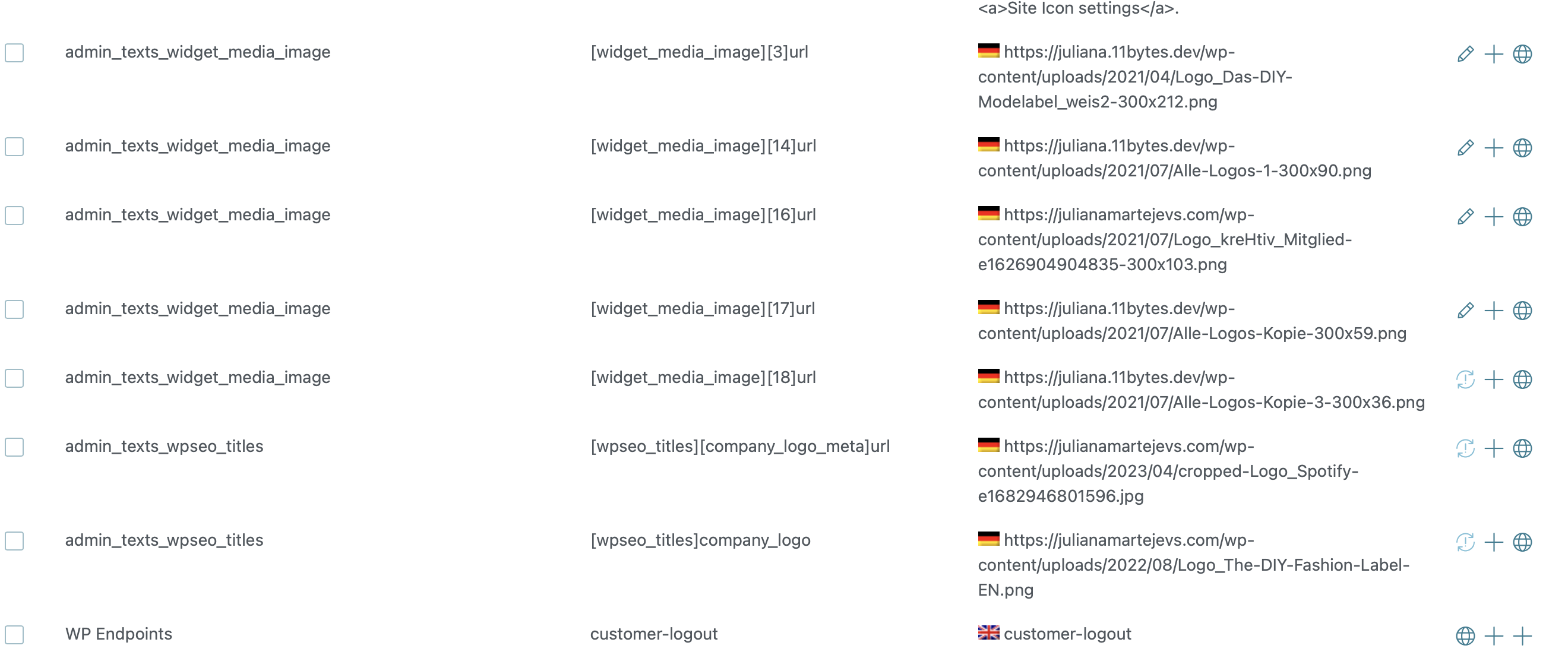

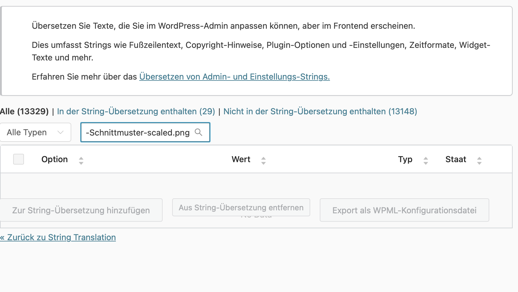

August 26, 2025 um 18:07 #17349326
julianaM-3
Ja genau. Das sieht bei mir etwas anders aus, aber ich schicke einen Screenshot mit. Wenn ich dort den String registrieren will, findet es die Bild URL nicht.

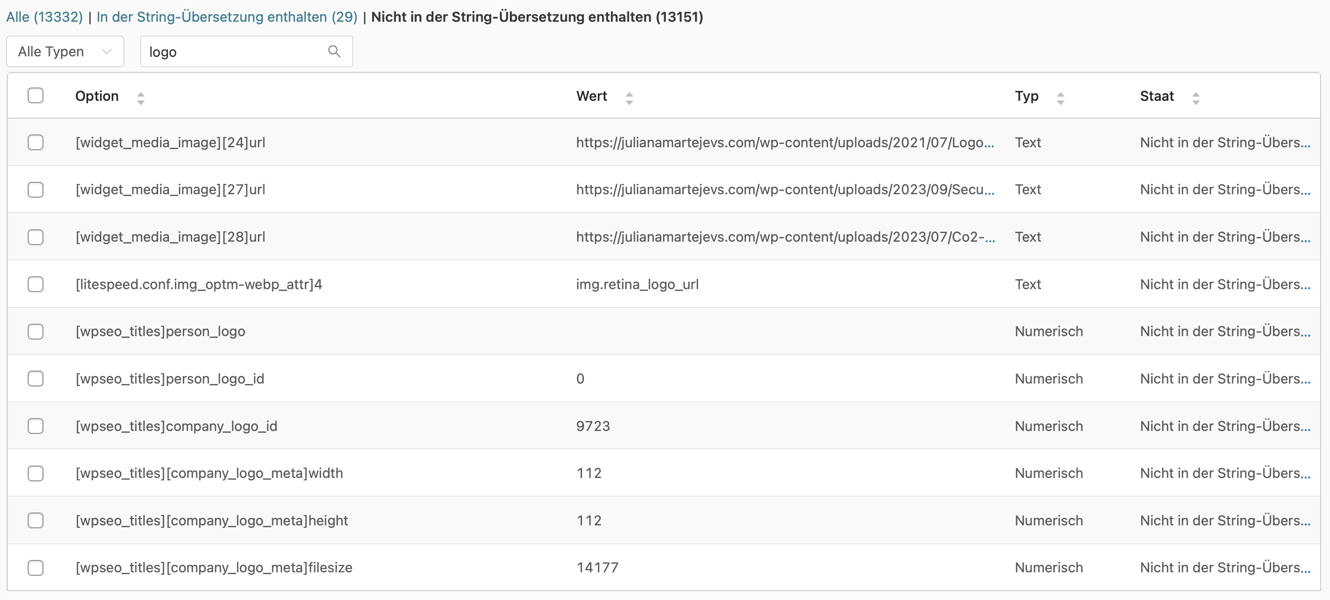

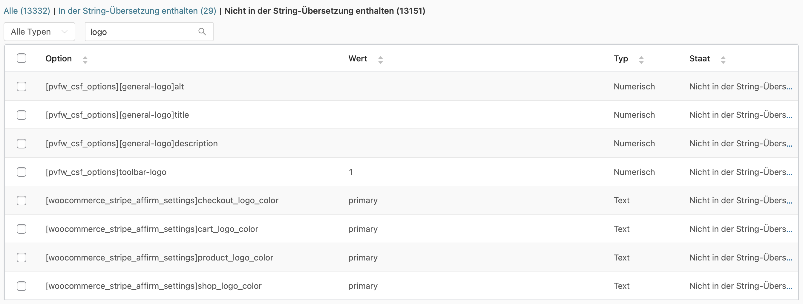

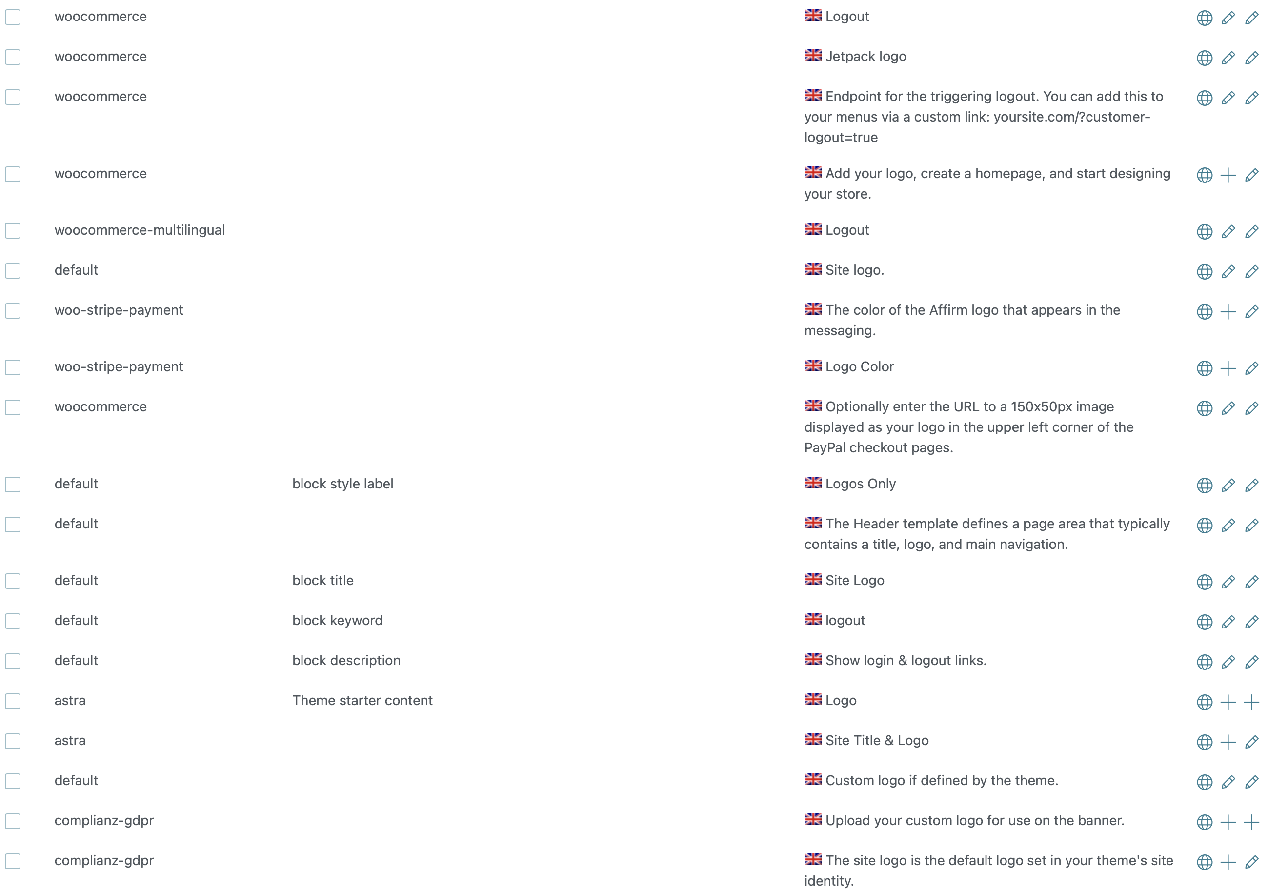

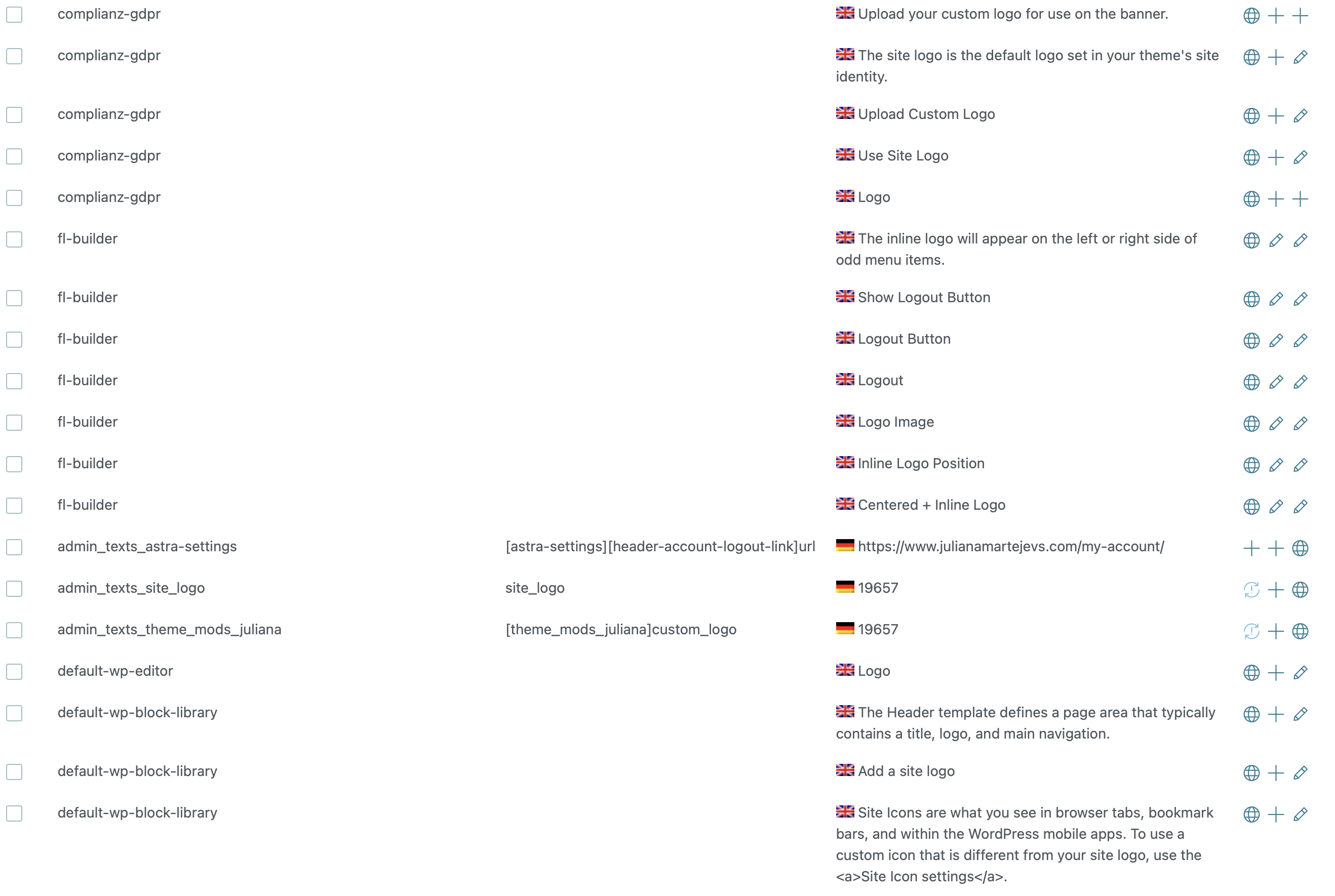

August 28, 2025 um 8:00 #17353687
julianaM-3
Hallo Marcel, danke! Das hatte ich tatsächlich auch schon probiert, bin aber nicht sicher, um welchen String es sich dann handelt? Ich schicke für den Suchbegriff "logo" mal meine Optionen als Screenshot mit. Beim Suchbegriff "header" kommen hunderte von Treffer. Aber vielleicht ist es hier ja schon dabei? Danke für die Hilfe!

August 28, 2025 um 8:37 #17353873
Marcel
Unterstützer
Zeitzone: Europe/Vienna (GMT+02:00)

September 1, 2025 um 16:18 #17363711
Marcel
Unterstützer
Hallo Juliana,
dies war die korrekte Textdomain: versteckter Linko.
Diese war bereits registriert, es war aber die falsche Bild-ID für Englisch hinterlegt. ICh habe dies auf die ID versteckter Link geändert, nun funktioniert die Ausgabe unter /en.
