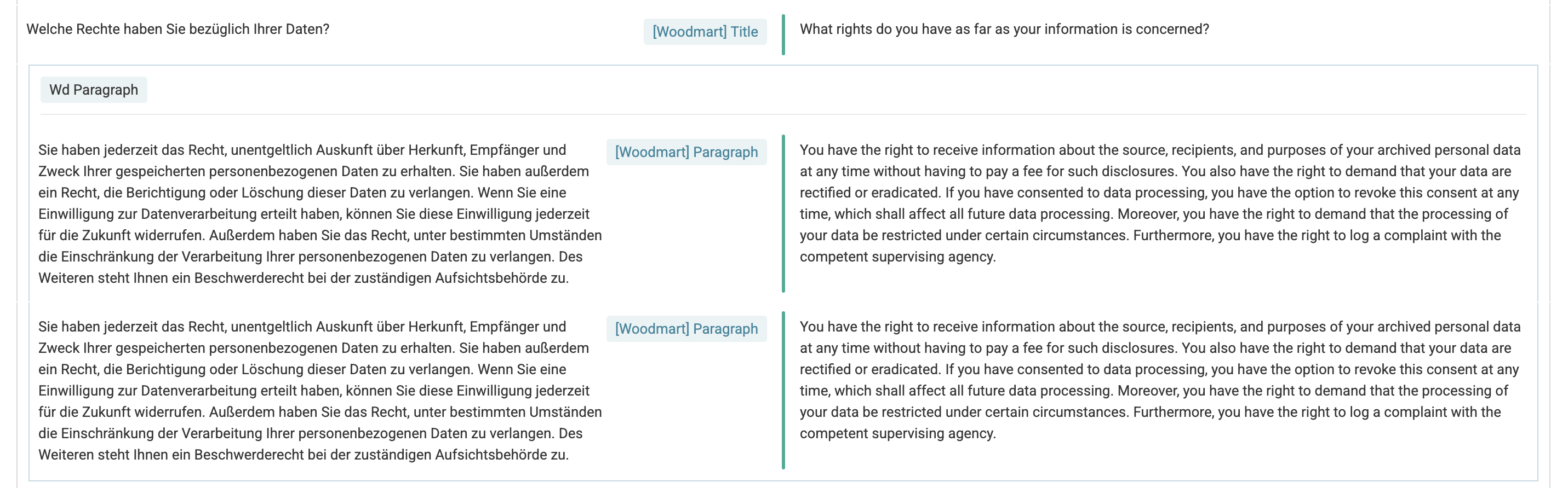

November 14, 2025 um 8:12 #17577647
davidS-113
Ich bin mir nicht sicher, ob mein Problem richtig verstanden wurde. Es geht nicht unbedingt um den Bug „Für später markiert“, sondern darum, dass ein bereits übersetzter Absatz (mit mehreren Sätzen) nochmal in einzelne nicht übersetzte Sätze aufgeteilt wurde.
In meinem Screenshot (oben) sieht man den bereits übersetzen Absatz ganz oben. Darunter wurde der Absatz in einzelne (nicht übersetzte) Sätze unterteilt.
Ein weiteres Phänomen ist, dass im ATE alle Absätze (WoodMart Paragraph) dupliziert erscheinen. Wenn ich eine Seite neu übersetze, muss ich die Übersetzung auch immer doppelt bestätigen. Siehe neuer Screenshot.

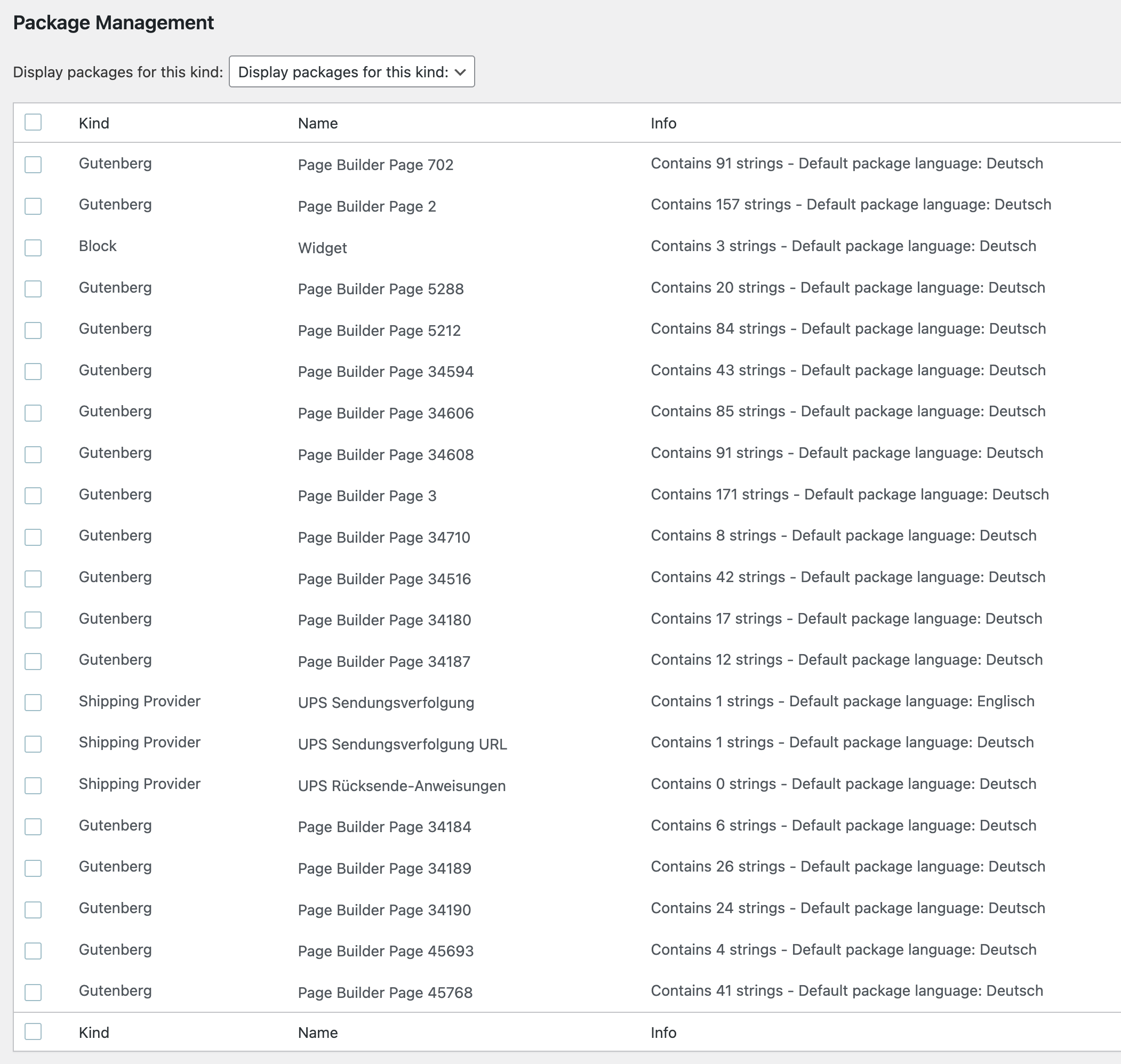

November 14, 2025 um 15:36 #17579801
Unterstützer
Vielen Dank für die Erklärung.
Dieses Problem legt sich nicht, wenn man den originalen Inhalt editiert, erneut speichert und dann den Übersetzungseditor erneut öffnet?
Liegen und WPML > Packages eventuell mehrere String Packages für die Homepage vor? - - Jedes Package nutzt die Post-ID der Seite als Suffix im Namen.
November 15, 2025 um 10:17 #17580580
davidS-113
Wenn ich den originalen Inhalt bearbeite, speichere und dann den Übersetzungseditor öffne, besteht das Problem weiterhin. Alle WoodMart-Absätze werden doppelt angezeigt und teilweise zusätzlich in mehrere Sätze unterteilt.
Ich weiß nicht, ob unter WPML > Packages mehrere String Packages vorliegen. Es sieht so aus wie im Screenshot anbei.
November 15, 2025 um 10:21 #17580597
davidS-113
Zur Info:
Die doppelten Absätze scheint es nur beim Block „Absatz“ (von WoodMart) zu geben. Ich habe gerade eine neue Testseite im Übersetzungseditor geöffnet (siehe Screenshot).

November 18, 2025 um 8:51 #17586827
Unterstützer
Ich versuche das Problem aktuell auf einer neu erstellten Seite zu replizieren, allerdings ohne Erfolg.
Ich benötige exakte Angaben und das Problem replizieren zu können.
November 18, 2025 um 9:08 #17586890
davidS-113
Du nutzt einfache WordPress Absätze. Der Fehler tritt wie gesagt nur bei WoodMart Absätzen auf. Ich habe den Fehler auf deiner Testseite reproduziert.
Bei bestimmten Inhalten (wahrscheinlich wegen den Sonderzeichen) wird der WoodMart Absatz nicht nur dupliziert, sondern auch in einzelne Sätze unterteilt. Das passiert z.B. hiermit:
„Die Verwendung von All-Inkl erfolgt auf Grundlage von Art. 6 Abs. 1 lit. f DSGVO. Wir haben ein berechtigtes Interesse an einer möglichst zuverlässigen Darstellung unserer Website. Sofern eine entsprechende Einwilligung abgefragt wurde, erfolgt die Verarbeitung ausschließlich auf Grundlage von Art. 6 Abs. 1 lit. a DSGVO und § 25 Abs. 1 TDDDG, soweit die Einwilligung die Speicherung von Cookies oder den Zugriff auf Informationen im Endgerät des Nutzers (z. B. Device-Fingerprinting) im Sinne des TDDDG umfasst. Die Einwilligung ist jederzeit widerrufbar.“

November 18, 2025 um 9:39 #17587160
Unterstützer
Es scheint wohl doch an der wpml-config.xml des Themes zu liegen. Das Theme sucht nach Paragraphen in drei unterschiedlichen HTML-Elementen (p, span, div) und durch die Verschalchtelung des Inhaltes kommt es so zum Problem.
Speichere ich folgende Config unter WPML > Einstellungen > Benutzerdefinierte XML-Konfiguration ab, überschreibe ich die wpml-config.xml-Datei des Themes.
<wpml-config>
  <gutenberg-blocks>
    <gutenberg-block type="wd/paragraph" translate="1" label="[Woodmart] Paragraph">
      <xpath>//p</xpath>
    </gutenberg-block>
  </gutenberg-blocks>
</wpml-config>
Wenn ich nun den betroffenen Inhalt editiere und erneut speichere, tritt das Problem beim erneuten Übersetzen nicht erneut auf.
