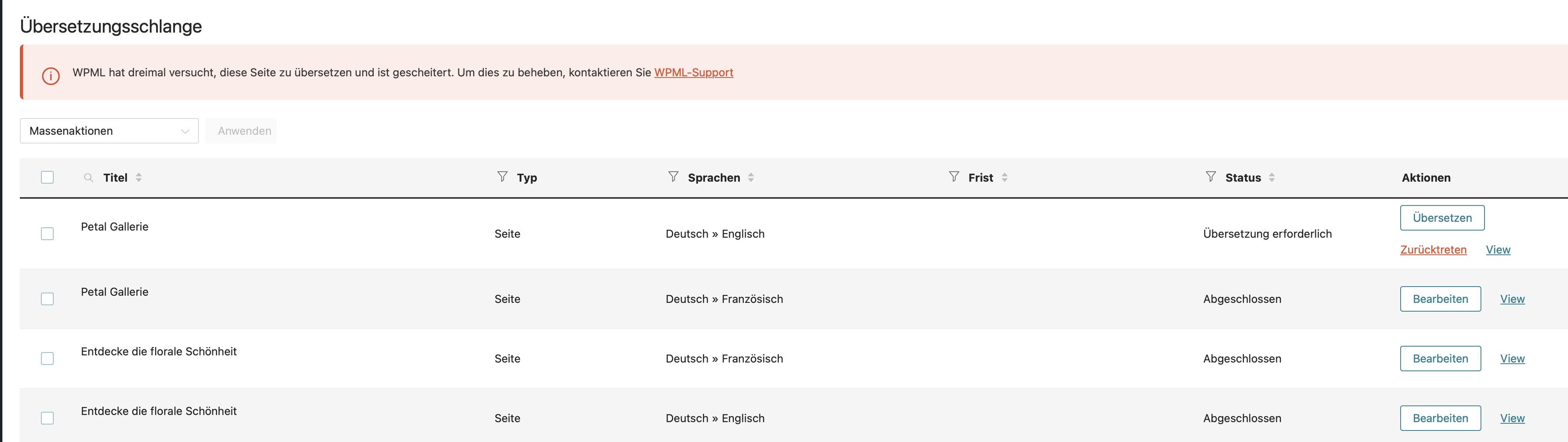

Ich wollte eine Änderung unseres WP-Beitrages versteckter Link via WPML auch in FR und EN übersetzen. Bei FR hat das problemlos funktioniert, aber bei der EN-Übersetzung brach WPML die Übersetzung ab. Nach dem 3. Aufruf verwehrt WPML das Aufrufen dieser englischen Übersetzung mit dem Hinweis, dass der WPML-Support kontaktiert werden muss.
Fehlermeldung, dass WPML-Support kontaktiert werden muss, nachdem die EN-Übersetzung nach dem 3. Aufruf abgebrochen wurde.
Warum bricht WPML die EN-Übersetzung nach dem 3. Aufruf ab?
Wie kann ich die Fehlermeldung beheben, die besagt, dass der WPML-Support kontaktiert werden muss?

Hallo,
Es hört sich so an, als wäre der Übersetzungsauftrag hängengeblieben.
Bitte editiere die originale Seite und speichere sie erneut ab, damit WPML den Status der Übersetzung aktualisieren kann.
Öffne danach die Übersetzungen und speichere sie erneut zu 100% ab.
Sollte sich das Problem damit nicht lösen, dann gib mir bitte Bescheid und sende mir ggls. einen Screenshot vom ATE-Fehlerprotokoll unter WPML > Support.
Mit freundlichen Grüßen
Andreas

Danke für die Rückmeldung. Mit dem erneuten Editieren der Seite und abspeichern konnten wir die EN-Übersetzung nun durchführen. Problem erledigt.
