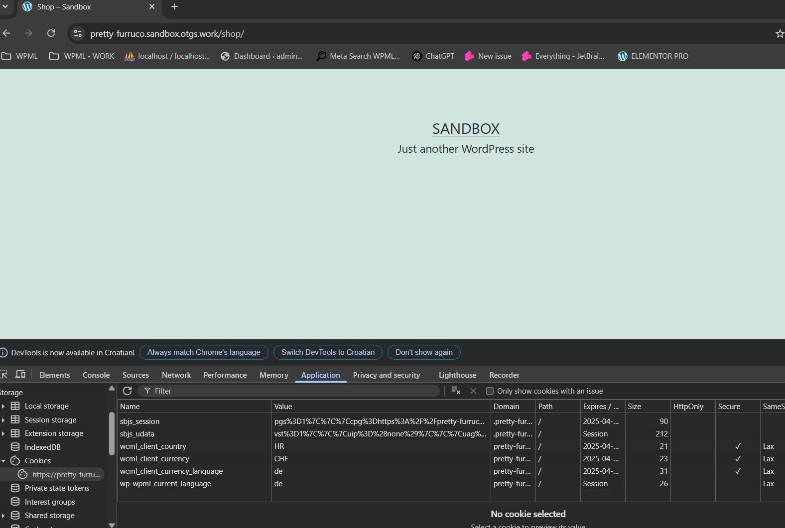

Basierend auf der Dokumentation von WP Rocket und meinen Tests auf der Live-Seite sowie in der WPML-Sandbox habe ich Folgendes festgestellt:
WP Rocket ist aktuell so konfiguriert, dass es das Cookie wcml_client_country als Voraussetzung für das Caching und Preloading benötigt. Dieses Cookie wird durch die Geolokalisierungsfunktion von WPML gesetzt (über MaxMind), sobald ein Nutzer die Seite besucht.
Das Problem ist, dass dieses Cookie in der Regel erst gesetzt wird, wenn ein echter Besucher die Website aufruft. Daher startet WP Rocket den Preload-Prozess nicht, weil es auf das Vorhandensein des Cookies wartet.
Ich habe das im Browser überprüft und kann bestätigen, dass das Cookie gesetzt wird, was auch mit der Konfiguration in der WP Rocket-Datei übereinstimmt.

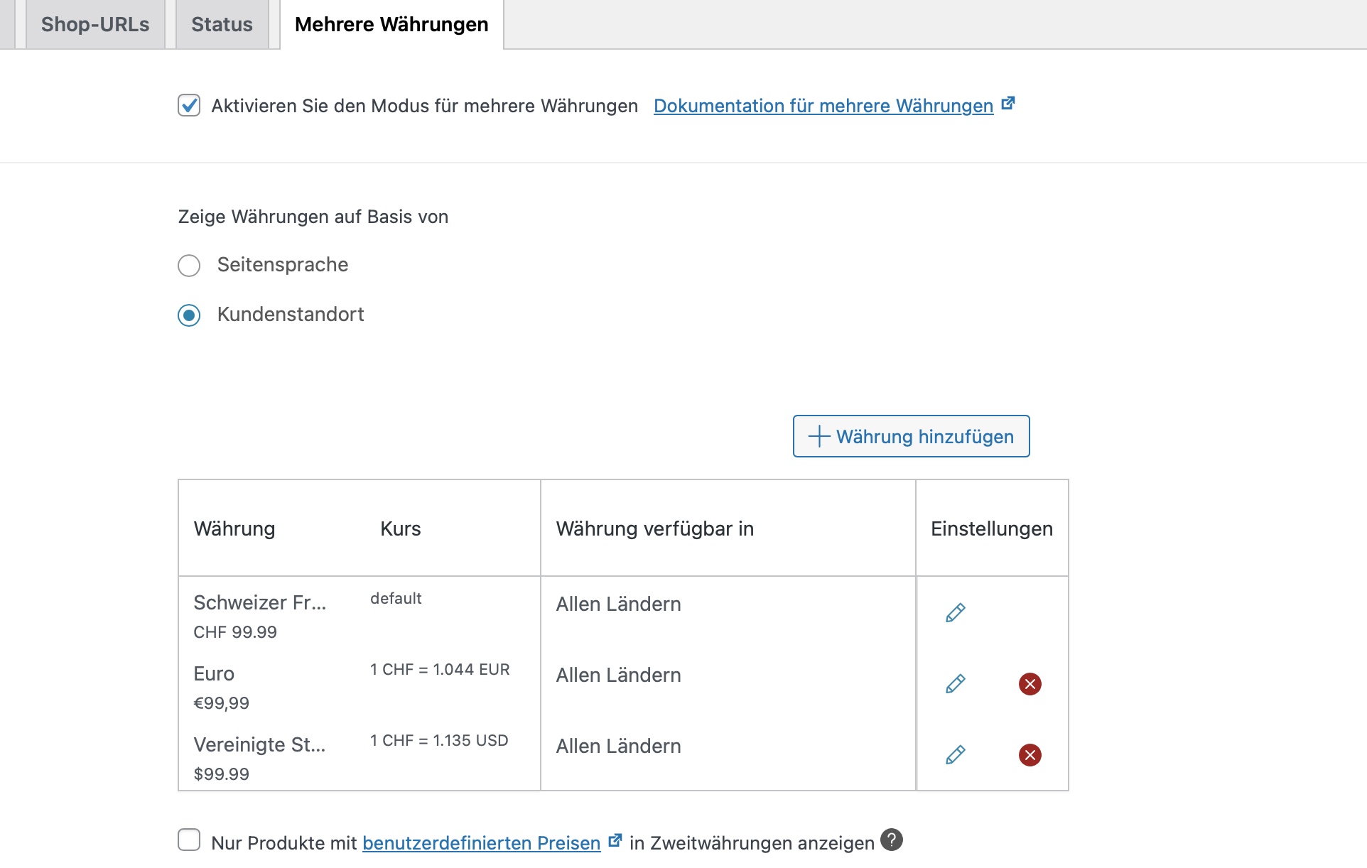

Die aktuellen wcml-Einstellungen in unserem Setup sind:
- mit geolocation
- Währung basierend auf Kundenstandort: wcml-setting "Kundenstandort"
- Alle Währungen (CHF; EUR, USD) verfügbar in allen Ländern

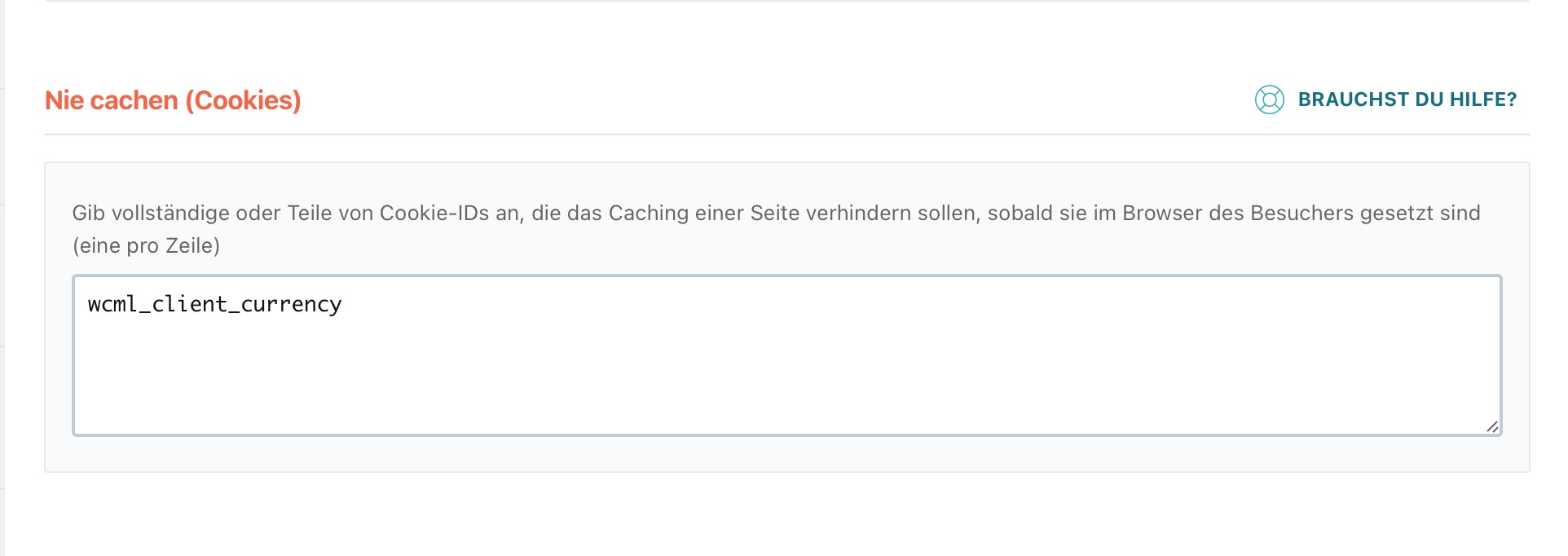

- WP Rocket Eintrag für "no cache" (cookies) für "wcml_client_currency"

Was wir jedoch feststellen ist, dass der erste Währungswechsel auf der Seite (zB von CHF auf EUR) immer zwei Anläufe benötigt. Erst wenn der Wechsel nochmals verlangt wird, schaltet das System auf EUR um und bleibt dann im genutzten Browser(cache) wohl auch gespeichert. Dies ist überraschend, da bei WP Rocket der Eintrag unter "no chache" (Cookies) der Eintrag für "wcml_client_currency" getätigt ist. Ohne diesen Eintrag funktioniert die Währungsumschaltung gar nie mehr korrekt.

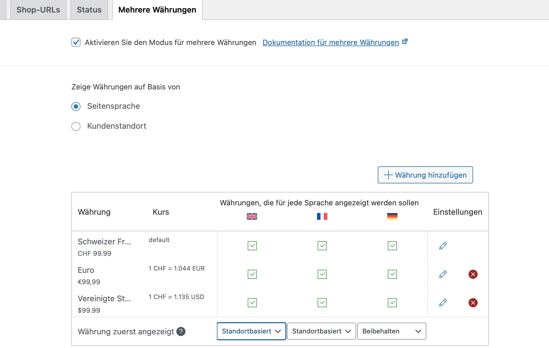

Als Test versuchten wir auch die wcml-Einstellung "Währung basierend auf Seitensprache" (siehe Screenshot). Im Prinzip scheint diese Einstellung keinen Unterschied zur Einstellung "Währung basierend auf Kundenstandort" zu verursachen. Es scheint aber, dass diese Einstellung den Währungswechsel etwas mehr behindert. Wir stellten beim Testen fest, dass wir sogar 2-3 den Währungswechsel mittels des Widget auf den Shopseiten anstossen mussten, bis die gewünschte Währung endlich übernommen wurde. Woran das liegt, konnten wir nicht feststellen. Bei beiden Einstellungen sind die Währungen für alle Sprachen und Länder verfügbar.
