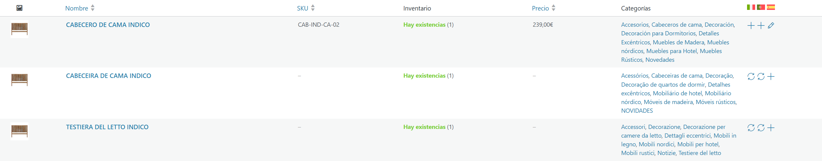

El producto se llama INDICO. La URL es esta, pero ahora mismo en la web española no están las banderas de los idiomas italiano y portugués. Pero si accede a productos dentro de wordpress, le da a "todos los idiomas" y busca INDICO, puede ver que hay 5 productos, 1 en español, 2 en portugués y 2 en italiano:

Veo que tienes dos productos en los idiomas secundarios y puede ser que de ahí te de el error.
Prueba a eliminar el producto que no es la traducción y luego dime si ya todo funciona correctamente.

Si, parece que ya está solucionado. Tengo varias dudas:
