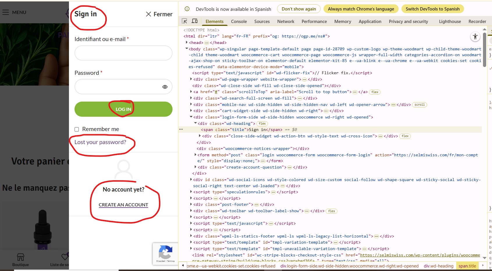

El cliente no puede encontrar las cadenas necesarias para traducir la barra lateral de Login en su sitio web, a pesar de haber realizado escaneos en Woocommerce, WooCommerce Multilingual & Multicurrency y Woodmart Core.
1. Se solicitó al cliente compartir las credenciales de acceso al sitio para permitir una revisión más detallada del problema.
2. Se realizó un nuevo escaneo del tema en WPML -> Localización de temas y plugins, lo que permitió que las cadenas necesarias aparecieran en WPML -> Traducción de Cadenas bajo el dominio 'Woodmart'.
3. Se tradujo la cadena 'Remember me' como ejemplo para verificar la solución.

Estoy intentando traducir la barra lateral de Login en mi sitio web enlace oculto. He estado escaneando cadenas en Woocommerce, WooCommerce Multilingual & Multicurrency y Woodmart Core, pero no he encontrado las cadenas necesarias.
Síntomas:
No encuentro las cadenas (string) necesarias para la traducción a pesar de realizar escaneos.
Preguntas:
¿Cómo puedo encontrar las cadenas necesarias para traducir la barra lateral de Login?
¿Hay algún paso adicional que deba seguir después de escanear en Woocommerce, WooCommerce Multilingual & Multicurrency y Woodmart Core?

1.- Por favor comparte las credenciales de acceso al sitio en tu próxio mensaje que he establecido como privado. Esto me permitirá revisar el problema más de cerca.
Confirma que tienes una copia de seguridad del sitio completo que puedas restaurar en caso de ser necesario.
2.- Describe paso a paso cómo modificar la barra la lateral o como activarla/desactivarla.

Carlos Rojas
Muchas gracias por compartir la información solicitada.
Luego de escanear el tema en WPML -> Localización de temas y plugins, ya han aparecido las cadenas en WPML -> Traducción de Cadenas -> Bajo el dominio 'Woodmart': enlace oculto
He traducido 'Remember me' para que pueda ver el resultado 🙂
Puede confirmar que el problema se ha resuelto?
