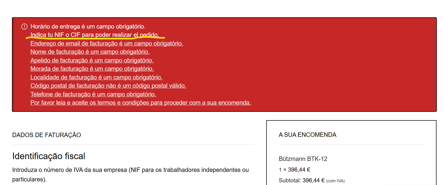

Antecedentes del problema:
Estoy intentando traducir una cadena en mi sitio web enlace oculto usando WPML, pero no puedo encontrarla.
Síntomas:
No encuentro la cadena que quiero traducir.

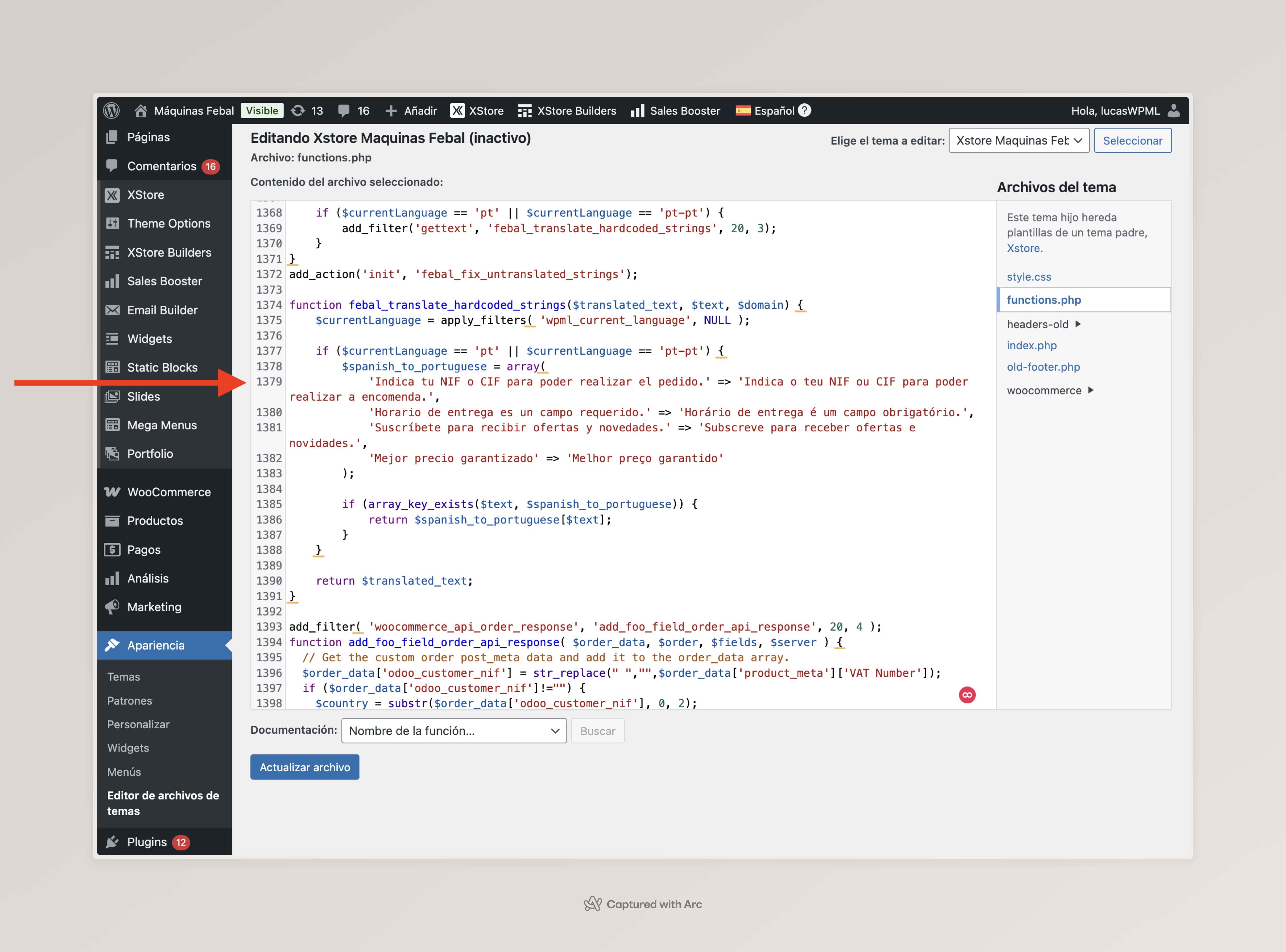

Gracias por esperar. El conflicto que mencioné fue resuelto. Después de solucionarlo e investigar nuevamente tu sitio, vi que el texto "Indica tu NIF o CIF para poder realizar el pedido." no forma parte de ningún plugin, sino que se trata de un código personalizado insertado en tu tema.
Lamentablemente, el texto no está registrado para traducción, por lo que WPML no puede reconocerlo ni traducirlo. Además, parece que ya existe una lógica para mostrar el texto traducido según el idioma, pero no está funcionando correctamente. En este caso, es necesario que te pongas en contacto con quien desarrolló ese código para que pueda corregirlo. No hay nada que podamos hacer desde WPML para resolver esto.
