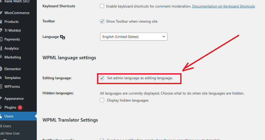

Abril 1, 2025 a las 09:45 #16882098
Carlos Rojas
Hola,
Por favor edita tu perfil (en tu sitio) y desactiva la opción que aparece en la captura de pantalla de esta sección: https://wpml.org/documentation/getting-started-guide/language-setup/setting-the-wordpress-administration-language/#convenient-content-editing-for-rtl-ltr-sites
Saludos,
Carlos

Debes desactivar esta opción -ver imagen adjunta-
Abril 1, 2025 a las 14:48 #16883549
javierL-34
No es eso.
Me refiero que ya lo tenía configurado así, DESACTIVADO, y he probado de las 2 maneras y el problema sigue apareciendo, elijo páginas (o servicios, post, portfolio) en francés y el dashboard aparece en francés pero sólo algunas partes como muestro en la imagen. La barra lateral izquierda se sigue mostrando en inglés pero no así las opciones de edición de las páginas.
