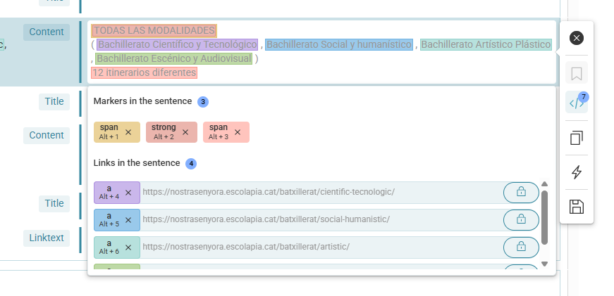

mayo 14, 2025 a las 1:53 pm #17032721
Raul
Genial, gracias! Y en esos mismos cajetines, las url no se han actualizado correctamente... hago lo mismo editando manualmente?
Y las url's, por qué no las tengo traducidas correctamente? Siguen en catalán algunas, con un -2 al final.

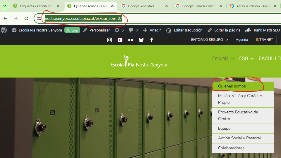

mayo 15, 2025 a las 8:29 am #17035588
Raul
Por ejemplo, voy a la web en esp... voy al menú de quienes somos, y la url es en catalan...
enlace oculto

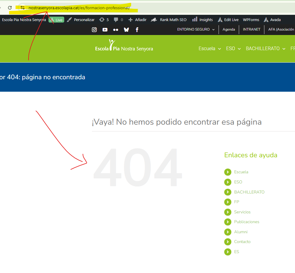

mayo 15, 2025 a las 9:29 am #17035941
Raul
Igual con el resto de menús...
Encima les pone un -2 al final...
Los 3 bachilleratos están correctos porque los corregí manualmente dentro de la página de traducción.
Pero todo el resto que no he corregido, está mal... en catalán y con un -2 al final.
¿Hay algún lugar donde pueda traducir todas las url's correctamente sin tener que ir entrando a la traducción página por página?

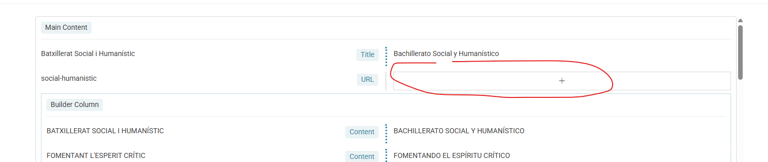

mayo 15, 2025 a las 9:38 am #17036020
Paola Mendiburu
Hola!
Veo que ya has puesto desde WPML --> Settings la opción de translate para traducir los slugs de las páginas.
Para solucionar el problema y traducir los slug abre el editor de traducción y verás un nuevo campo url y ahí puedes traducir el slug.
Te he hecho un video:
enlace oculto
mayo 15, 2025 a las 9:47 am #17036045
Raul
Sisi, así es como lo he hecho en algunas páginas... pero hay más de 60!
Hay alguna manera más rápida, donde pueda ver listadas todas las url's con sus traducciones e ir editando?
mayo 15, 2025 a las 11:51 am #17036672
Paola Mendiburu
Otra manera es desde Páginas, seleccionas el español y en cada página le das a Edición rápida para cambiar el slug como puedes ver en este vídeo:
enlace oculto
