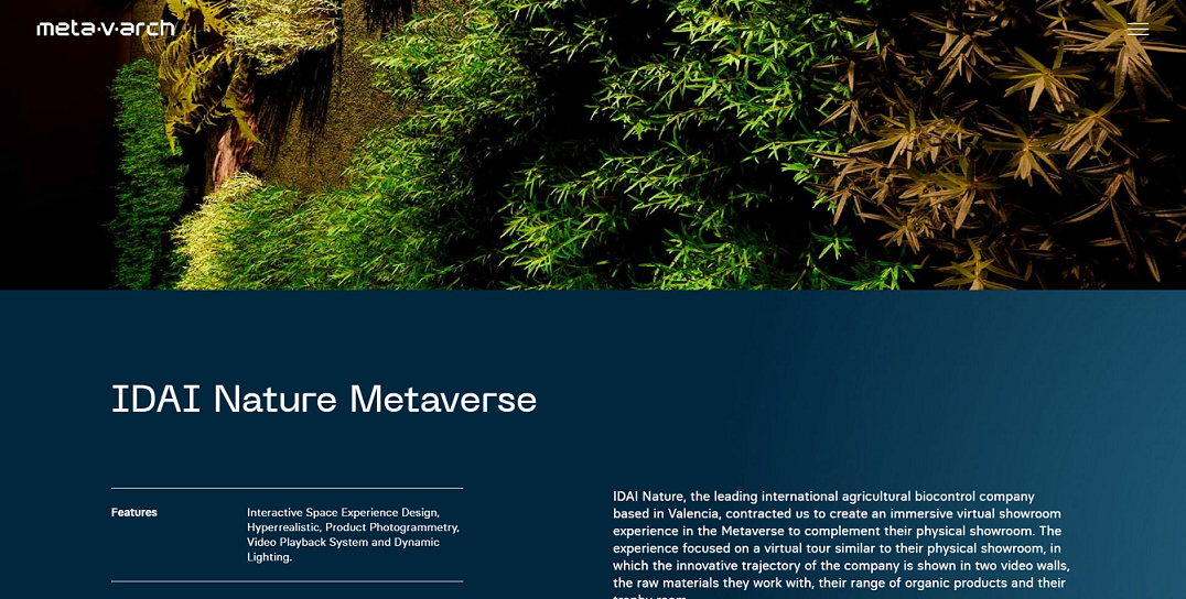

Hola,
Muchas gracias por su mensaje
He visitado el enlace que ha compartido y como puede observar en la imagen adjunta, se muestra correctamente.
Para poder comenzar a investigar este problema necesito que describa los pasos a seguir para reproducir el problema a voluntad. De esta forma podremos comenzar a investigar la causa de este comportamiento.
Saludos,
Carlos
