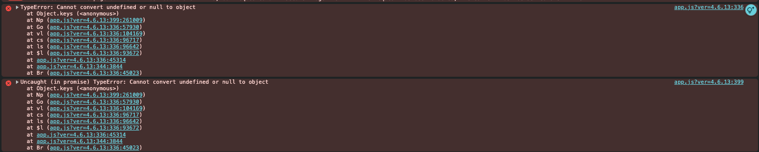

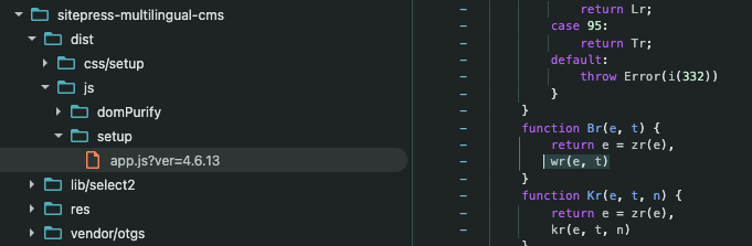

Buenas, tengo que preguntar si podemos daros acceso al sitio, mientras tanto, he visto que hay errores de javascript en el punto 6 de la configuracion, adjunto pantallazos.
Gracias
