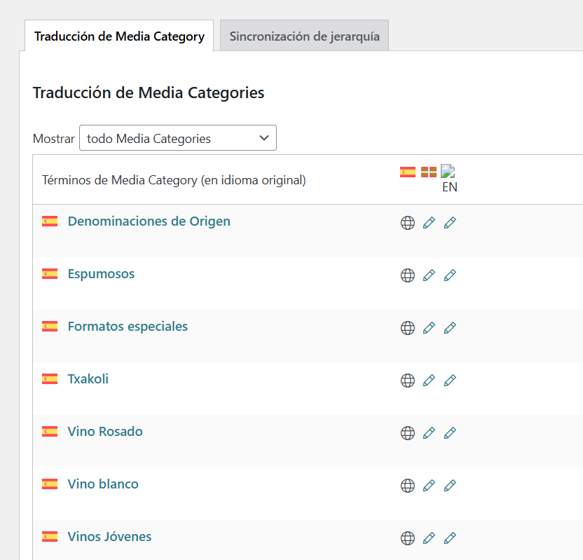

junio 23, 2025 a las 08:17 #17158370
armandoB
Hola Paula
gracias por atenderme.
El problema es en los dos idiomas en inglés y en euskera... aparecen todos los vinos, pero al filtrarlos no los reconoce.
yo creo que el problema es la traducción de las categorías.
Aunque como puedes ver en el pantallazo que te adjunto las traducciones están hechas.

junio 27, 2025 a las 16:00 #17178243
Paola Mendiburu
Veo que las imágenes en otros idiomas no está asignada la categoría y por ello no funciona el filtrado.
Haz lo siguiente:
- ve a la biblioteca de medios
- selecciona el idioma euskera
- añade la categoría correspondiente a cada imagen
De esta manera debería funcionar el filtrado para cada idiomas.
junio 30, 2025 a las 05:57 #17181294
armandoB
Hola Paola
Gracias por tu ayuda.
Pero las categorías están traducidas, como puedes ver en el pantallazo que te adjunto.
No puede ser que las tenga que mete ra mano una a una por cada idioma, tieneque haber otra manera.
Gracias
