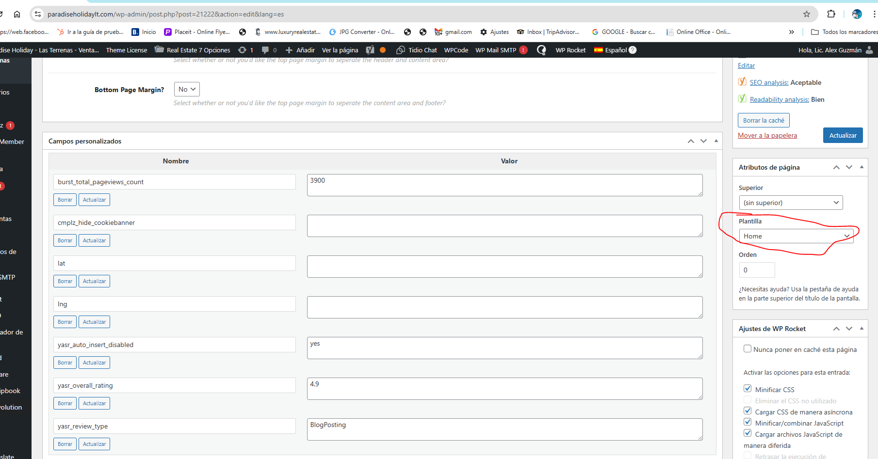

enero 21, 2026 a las 11:02 pm #17752138
alexG-63
LA ES COLOCADO EN HOME ESTOY PERDIENDO VISITAS PORQUE SI LA WEB PRINCIPAL enlace oculto NO LA PONGO HOME AMANESCO EN LOS ULTIMOS LUGARES DE GOOGLE LA ES PUESTO DE NUEVO EN HOME ESTABA COMO POR DEFECTO

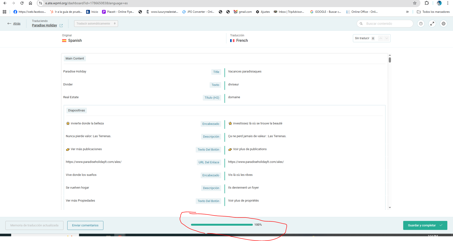

enero 24, 2026 a las 10:10 pm #17759546
alexG-63
Estimada Paola,
He intentado hacer la traducción del sitio:
El idioma inglés se tradujo correctamente y el slider principal funciona perfectamente.
Al intentar el francés, el sistema indica que se hizo el cambio, pero el slider sigue mostrando el antiguo. Hay que revisar por qué uno funciona y el otro idioma frances no cambio el slider, aunque indique si se tradujo 100%
Además, por favor verifica que las imágenes de todos los slider dirigen correctamente los enlaces: en español funcionan perfectamente, pero quiero confirmar que en los demás idiomas no funcionan no envian a las url ya traducidad desde antes.
Adjunto las imágenes para que puedas revisar.
Gracias de antemano por tu ayuda.
indica que agaro el frances pero el slider y los que esta en español no camio.PNG
