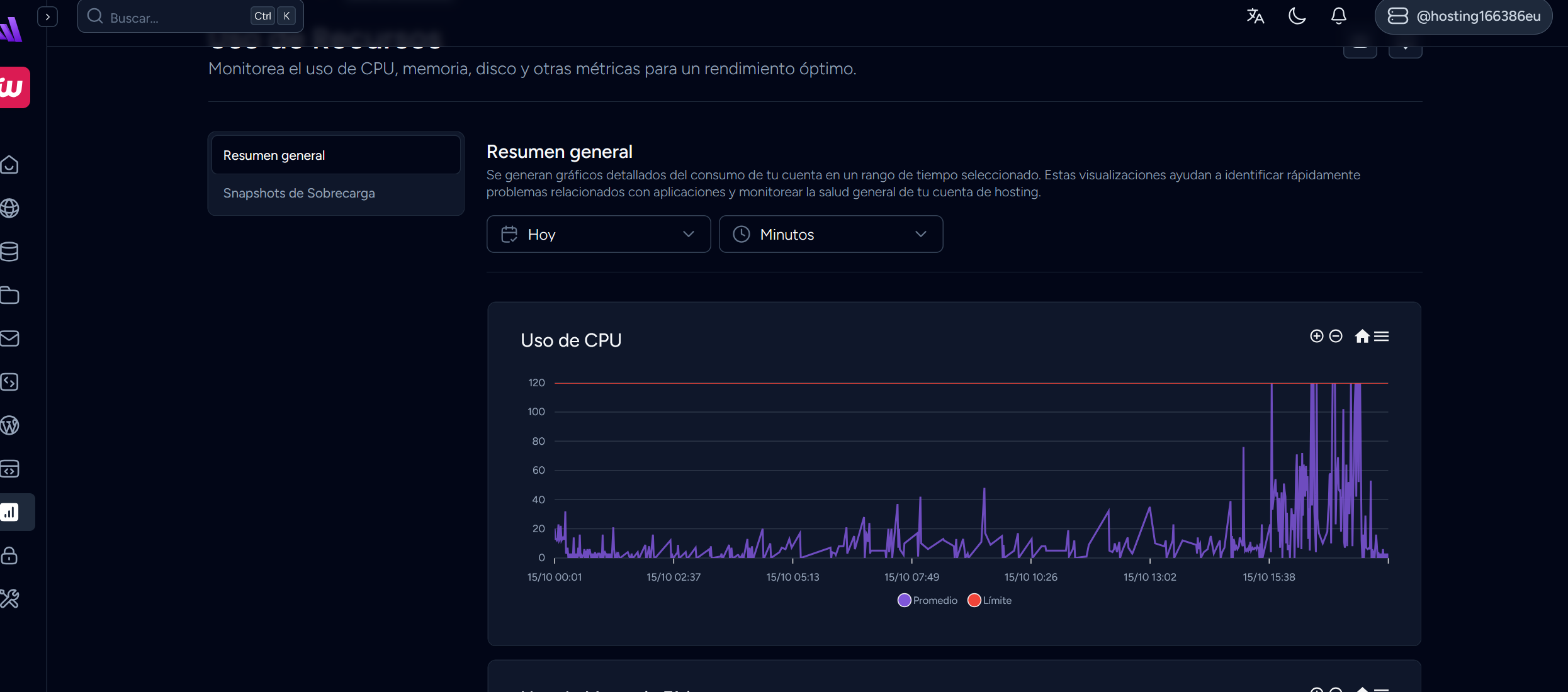

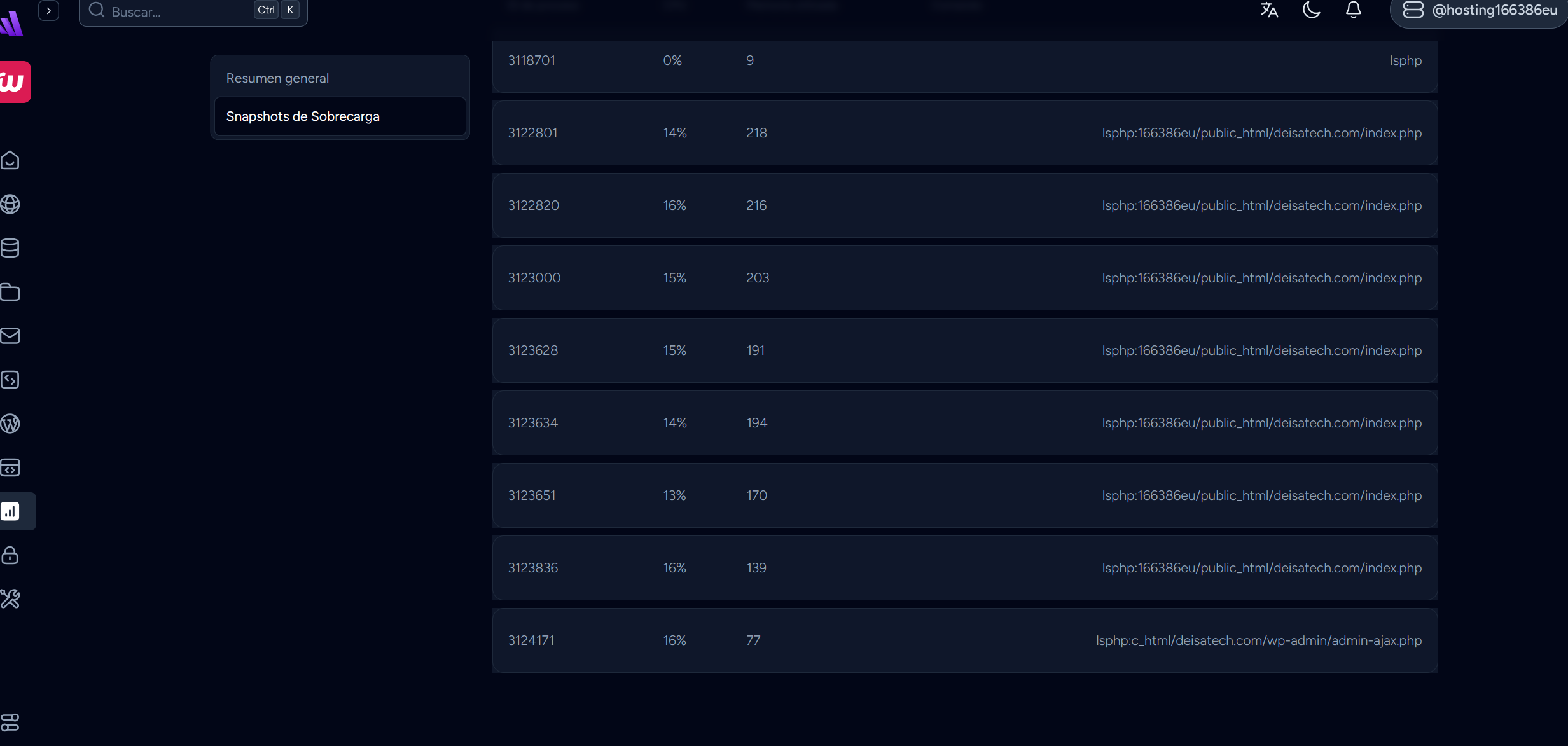

El error que nos reportas se debe a que tu cuenta de alojamiento ha agotado todos sus recursos y no puede operar correctamente, puedes verificar esta información revisando las gráficas de consumo de tu cuenta de alojamiento desde la sección "Uso de Recursos", como lo detalla la siguiente guía:
enlace oculto
Adjunto capturas de pantalla en el ticket.
Los picos se encuentran relacionados a la web que nos comentas deisatech.com.
Para solucionar el problema es necesario que tu cuenta de alojamiento no agote sus recursos de nuevo, por esta razón, debes revisar las acciones que están siendo ejecutadas en tu instalación WordPress, si se trata de un problema reciente, puedes considerar revertir los últimos cambios realizados.
De manera adicional te comento, nuestra herramienta WPCenter ha detectado 6 oportunidades de optimización, te sugerimos que las atiendas ya que estas sugerencias han sido diseñadas para optimizar las instalaciones WordPress en base a la experiencia de miles de instalaciones WordPress que han sido hospedadas en nuestros servidores.
Puedes encontrar estas oportunidades de optimización, desde la sección "wePanel > WPCenter > Optimización", te adjunto una guía que te ayudará a encontrar esta herramienta:

Tal y como ya sospechaba, el soporte del servidor ha confirmado que el problema se debe a una falta de recursos.
Por eso, te recomiendo ampliar los recursos del alojamiento, ya que cuando descargué una copia del sitio en local, todo funcionó correctamente y el Panel de Traducción de WPML no presentó ningún error.

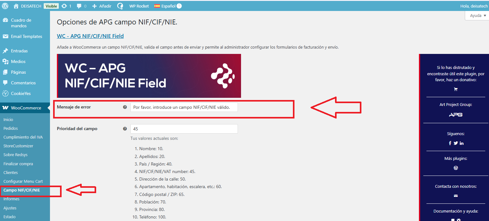

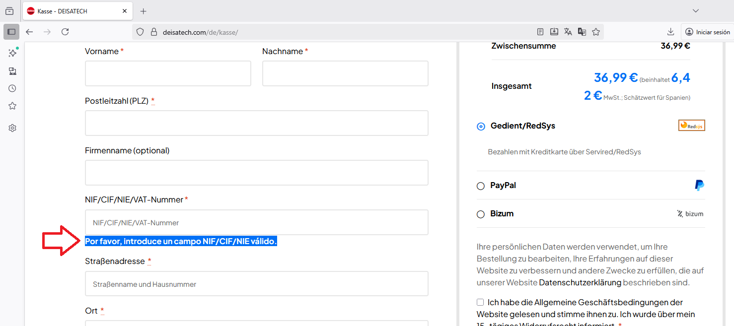

2) - No me traduce texto "Por favor, introduce un campo NIF/CIF/NIE válido." Añadí esa cadena, pero por algún motivo no se ve reflejada la traducción. He borrado varias veces las caché de página y nada.
(Adjunto captura)

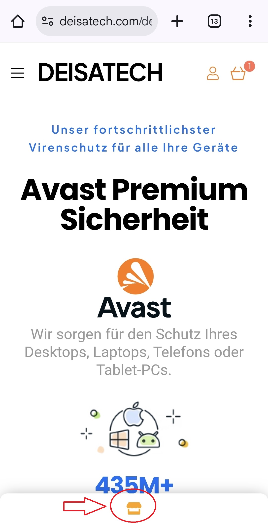

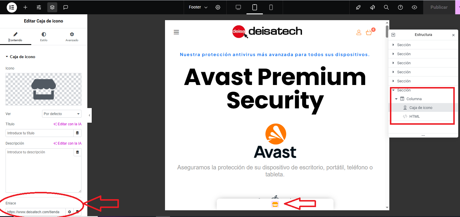

3)- En la vista móvil, en el pie hay un icono para ir a la tienda directamente, y en la pagina traducida a alemán el enlace que toma es el de la tienda en español y no en alemán.
(Adjunto captura)

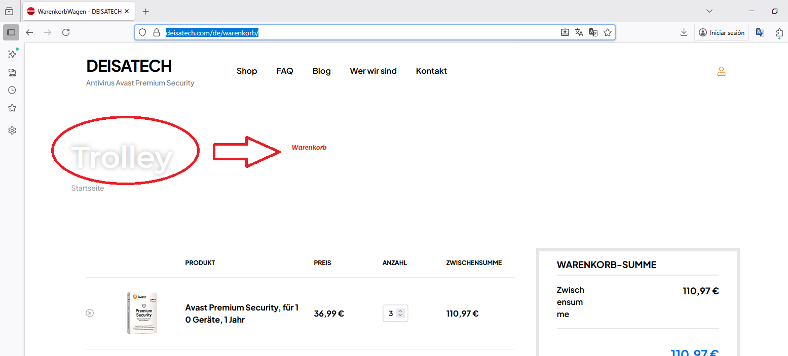

4) - No veo el modo de cambiar la traducción que hizo DeepL de la palabra "Carrito", puso "Trolley" y he intentado cambiarla por Warenkorb, pero no lo consigo.
URL español : enlace oculto
URL alemán: enlace oculto
(Adjunto captura)

Dime por favor desde donde añades el texto "Por favor, introduce un campo NIF/CIF/NIE válido."
Cuando edito la sección en el footer (en modo tablet o móvil) verás el enlace al que apunta: enlace oculto
(Adjunto imagen)
*** Resuelto ***
(Adjunto captura)
El plugin se llama: WC - APG NIF/CIF/NIE Field
El texto se introduce en Woocommerce->Campo Nif/CIF/NIE ->campo mensaje de error.
Adjunto captura.
He pasado por cada campo de mensajes de error y borrado el contenido, dejando por defecto su contenido informativo original y de ese modo (no se el motivo) ya lo traduce.
EL tema es que no se que ocurrirá si hay una actualización de ese plugin, lo mismo vuelve a no traducirlo.
Entre a editar la página directamente (aunque pone un aviso de que no es conveniente porque si se realiza una traducción se perderán los cambios) y cambié el texto a mano.
No se si es correcto lo que hice, pero funciona de momento.
Cualquier otra información que necesites me dices.
Saludos cordiales.
