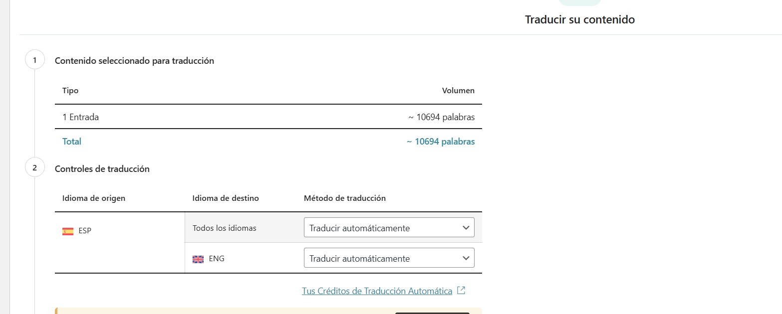

Abril 18, 2025 en 5:28 pm #16947912
daniR-4
No hay manera, tengo que traducir 10700 palabras y me dice que no tengo créditos suficientes...
Abril 18, 2025 en 5:39 pm #16947956
Otto
Hola,
Qué motor de traducción automática estás utilizando?
Si usás WPMLAI puede que no te alcance. Con Microsoft o Google (incluso con DeepL), debería alcanzarte.

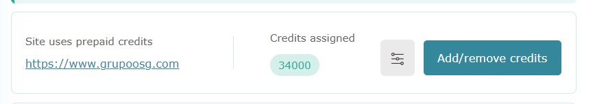

Abril 18, 2025 en 6:05 pm #16948000
daniR-4
Le he asignado 54000 que tendría que dar pero sigue diciendo que no hay créditos con cualquier motor.

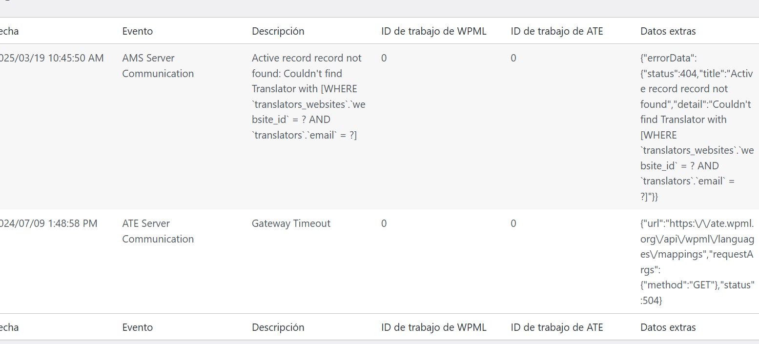

Si vas a WPML > Gestión de traducciones > Herramientas de traducción, verás que los créditos no aparecen ahí a pesar de haberlos asignado desde tu cuenta de WPML.
En WPML > Soporte > Editor de traducción avanzado > Registros de errores (2) aparece el siguiente error:
	{"errorData":{"status":404,"title":"Active record record not found","detail":"Couldn't find Translator with [WHERE `translators_websites`.`website_id` = ? AND `translators`.`email` = ?]"}}
Para solucionarlo ve a WPML > Soporte > resolución de problemas y haz click en "Sincronizar los traductores y los administradores de traducción con el Editor de traducción avanzado (ATE)"
Si el problema sigue sin resolverse ve a WPML > Soporte > Editor de traducción avanzado > Registros de errores y dime si aparece algún otro error.
