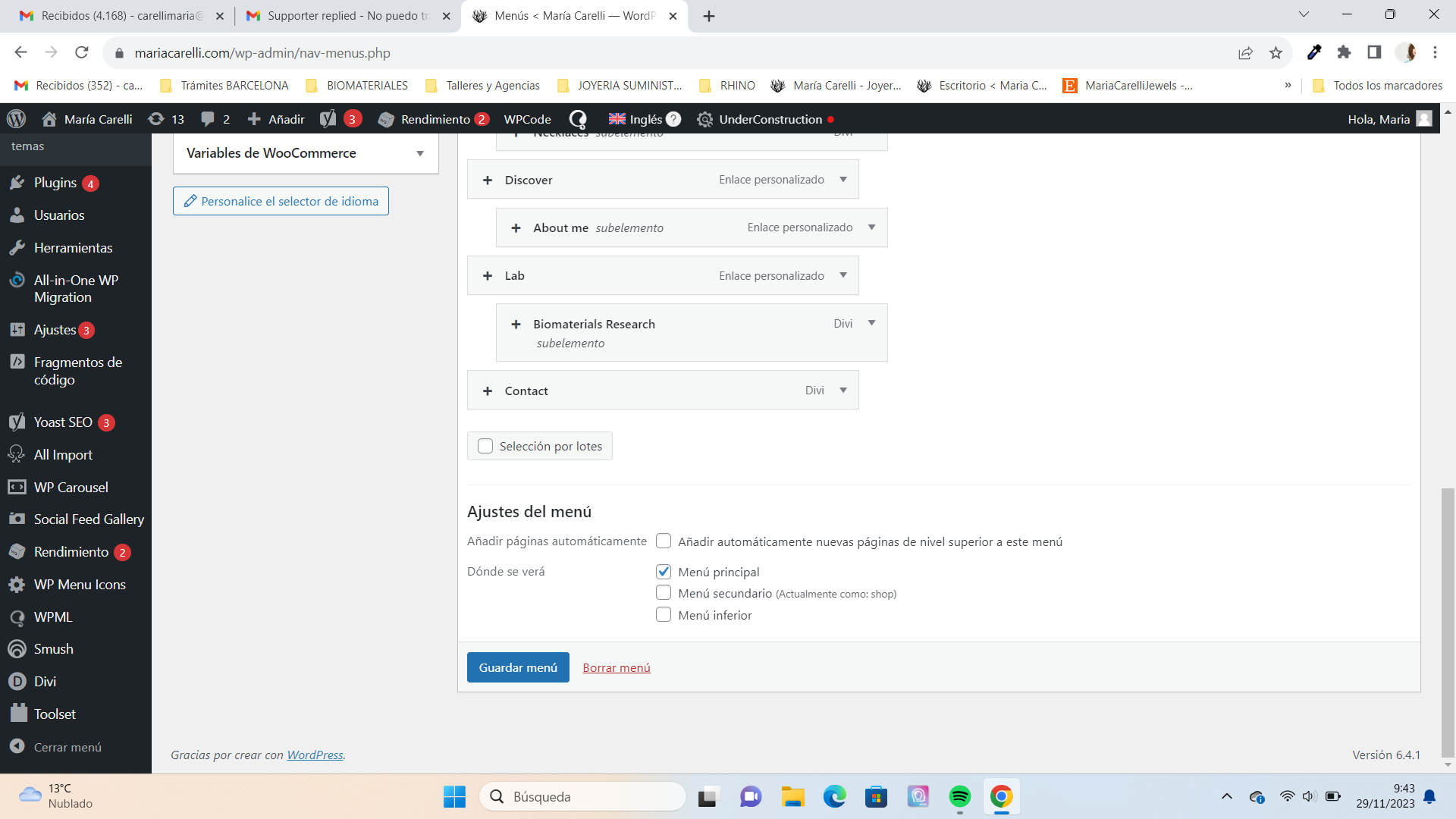

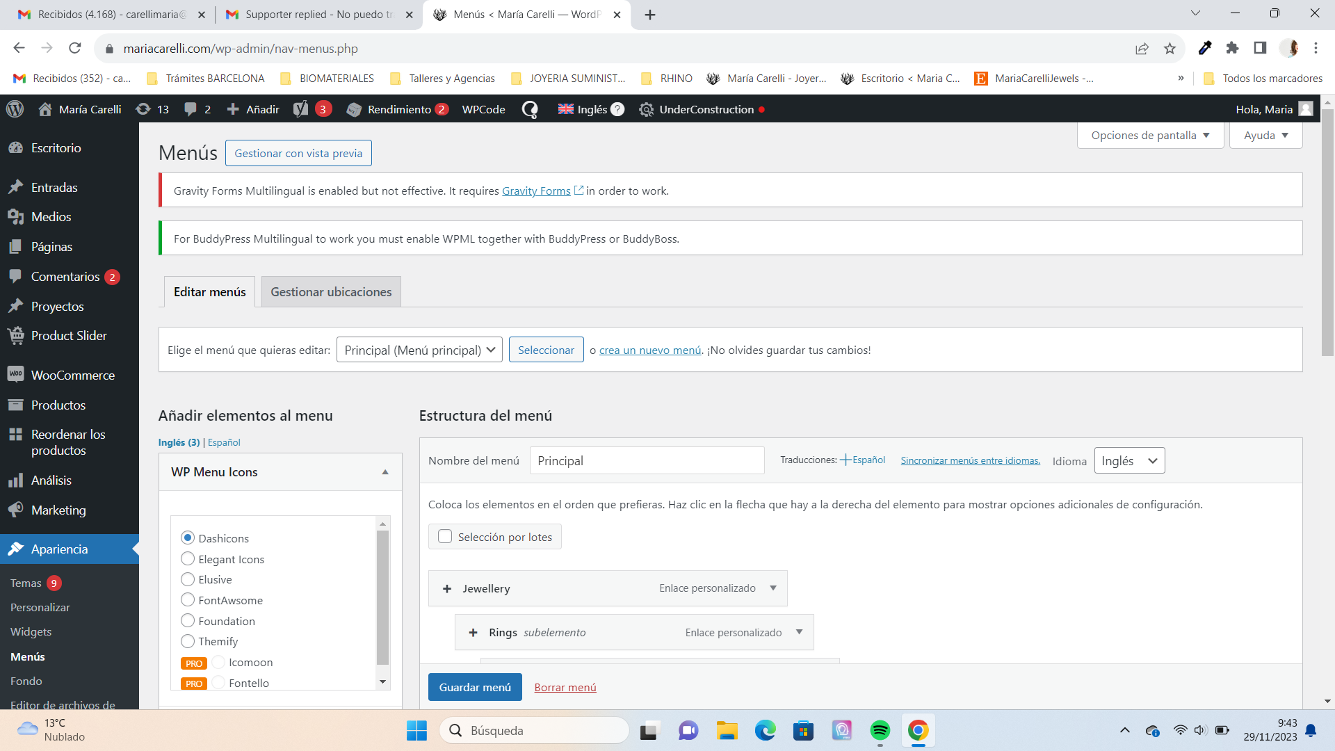

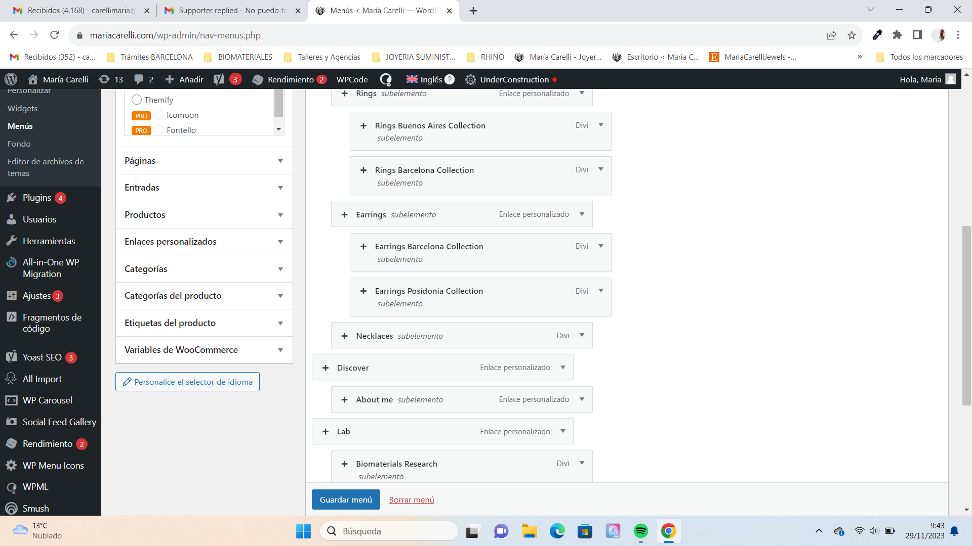

Hola, gracias por contactar. Para entender mejor tu problema, necesito algunas informaciones. Por favor, envía capturas de pantalla de las siguientes páginas:
1. Appearance > Menus
2. WPML > WP Menus Sync

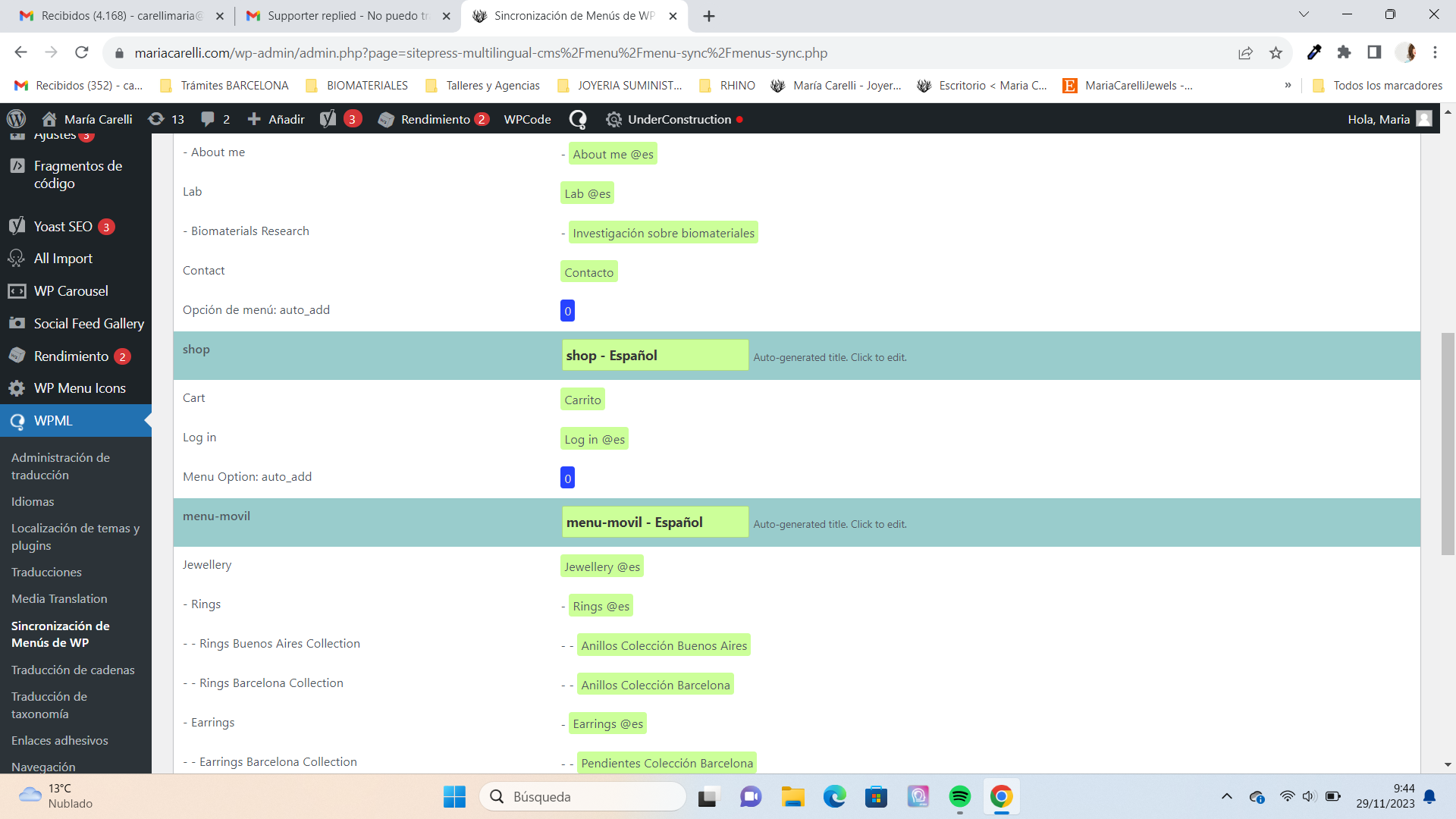

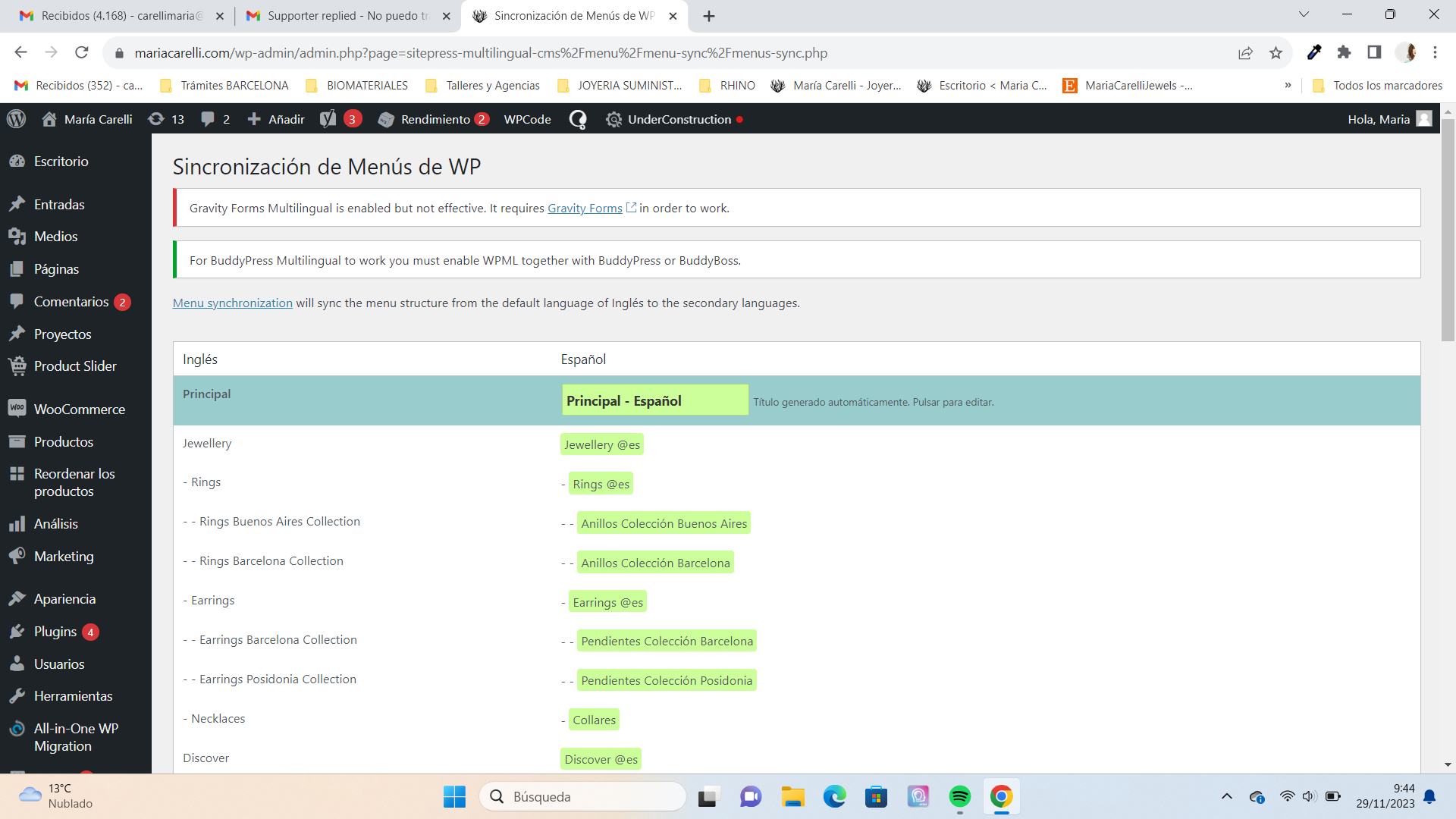

He podido resolver el problema en mi copia local. Por favor, sigue los siguientes pasos y hazme saber si solucionan tu problema:
1) Elimina los menús actuales y vuelve a crearlos desde cero (sólo el idioma por defecto);
2) Vaya a WPML > Sincronizar menús WP;
3) Haga clic en Sincronizar y actualice la página (es importante que actualice la página, para que veas las traducciones faltantes);
4) Verá una lista con las traducciones que faltan, traduzca todos los elementos en el traductor de strings;
5) Cuando todo esté traducido, haga clic en "Sincronizar";
6) Seleccione todos los elementos y complete la sincronización;
7) Por último, no olvide comprobar que los menús están asignados a las ubicaciones correctas.
Dado que su menú contiene muchos elementos individuales que son enlaces individuales, es necesario actualizar la página de sincronización para que los elementos que deben traducirse aparezcan en el traductor de Strings. Si necesitas ayuda con alguno de los elementos, házmelo saber.
