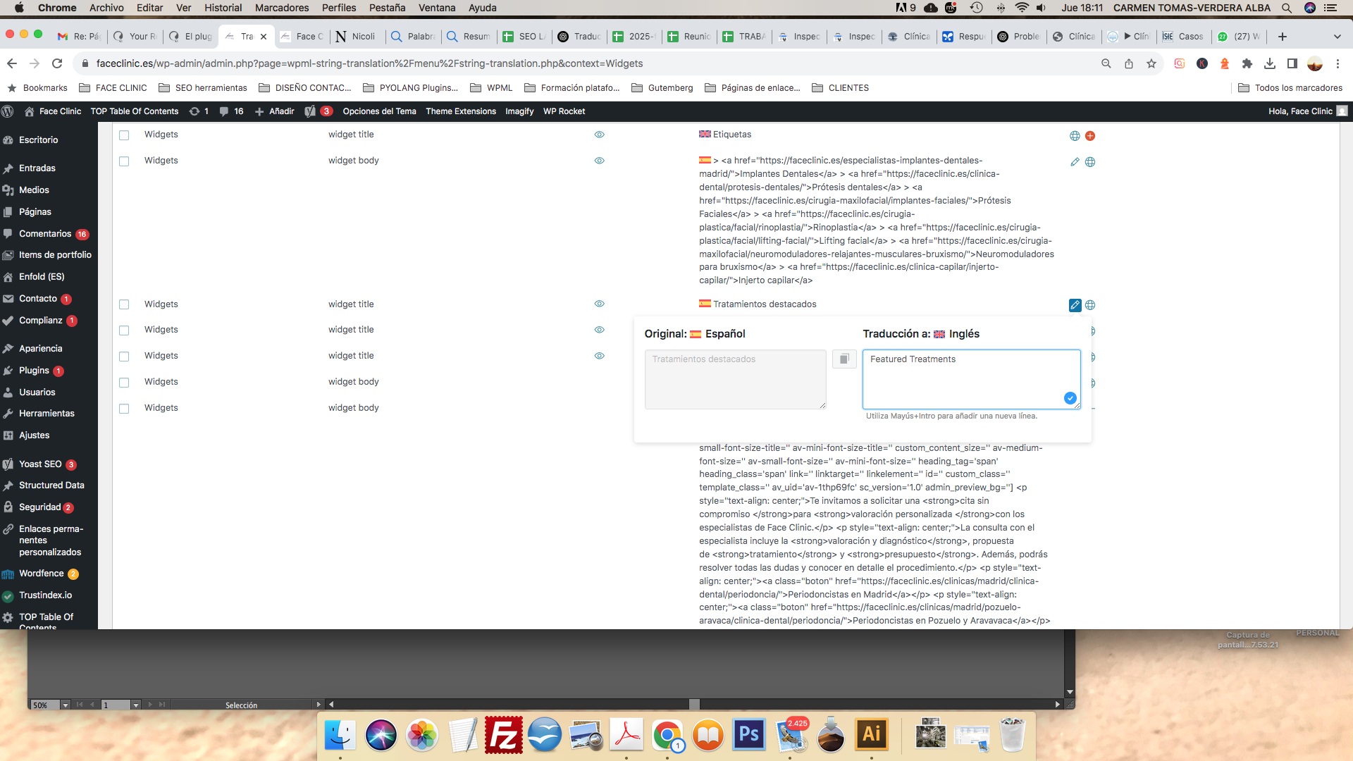

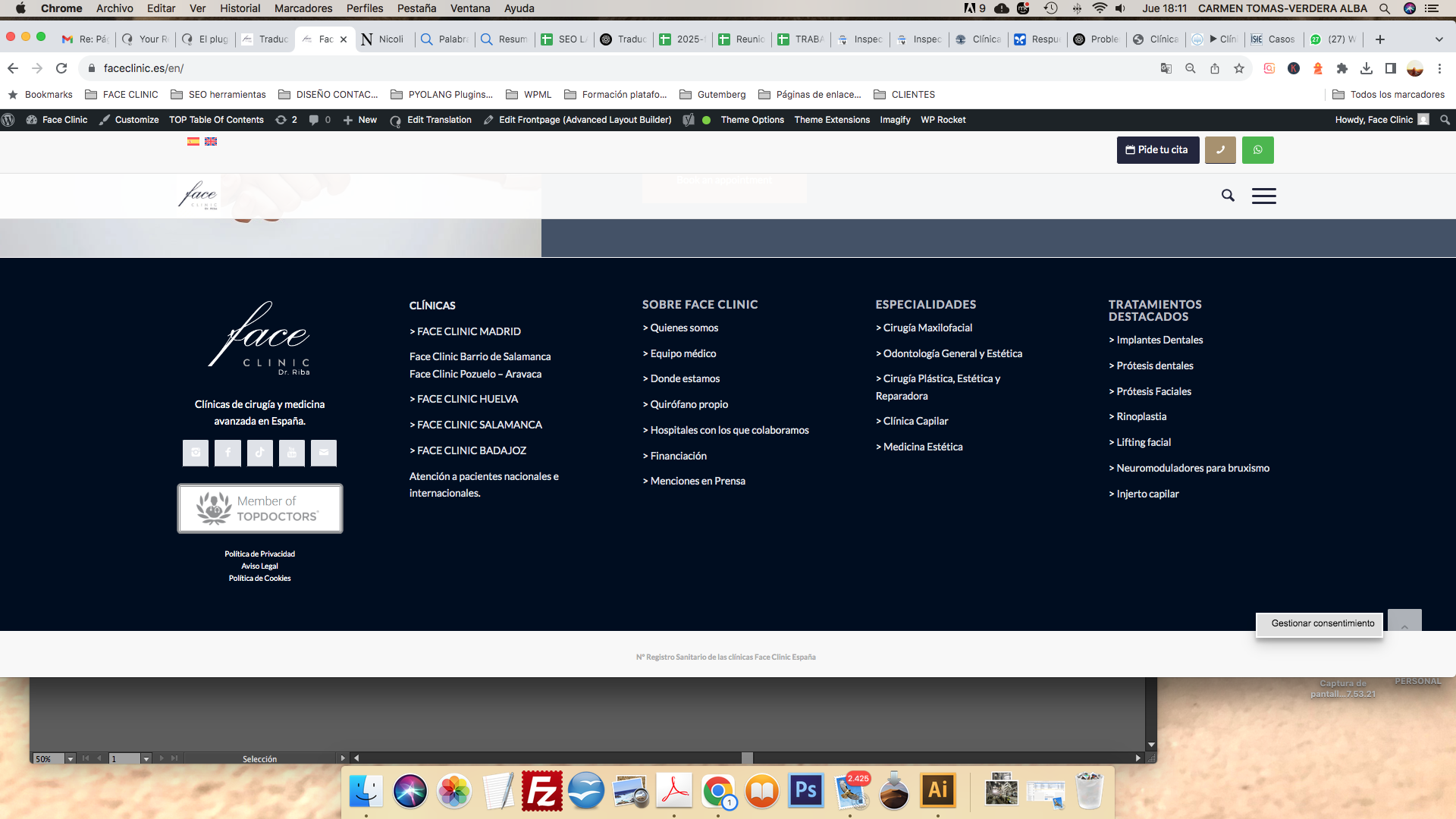

Abril 10, 2025 en 5:00 pm #16919979
carmenT-4
Hola con la primera opción no me funciona (tal y como he mandado en el pantallazo anterior), pero con la segunda tampoco! en esta segunda si pongo que se enseñe en español la parte de español va bien, pero si pongo el contenido de inglés para que se enseñe en inglés, me va bien, pero desaparece la de español...
El pie de página está creado con widgets, de la forma "tradicional" de WordPress.

Abril 11, 2025 en 3:08 pm #16923350
Otto
Hola,
A mi me ha funcionado esto:
https://wpml.org/documentation/getting-started-guide/translating-widgets/#display-different-widgets-each-language
Ten en cuenta que tienes que crear un widget por idioma y luego seleccionar el idioma en el que se va a mostrar cada uno.
Lo he probado para el Footer - Column 5, tratamientos destacados. Fíjate que muestra uno u otro según el idioma.
