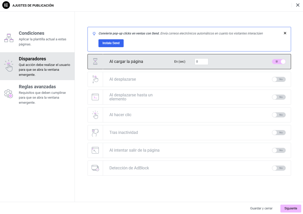

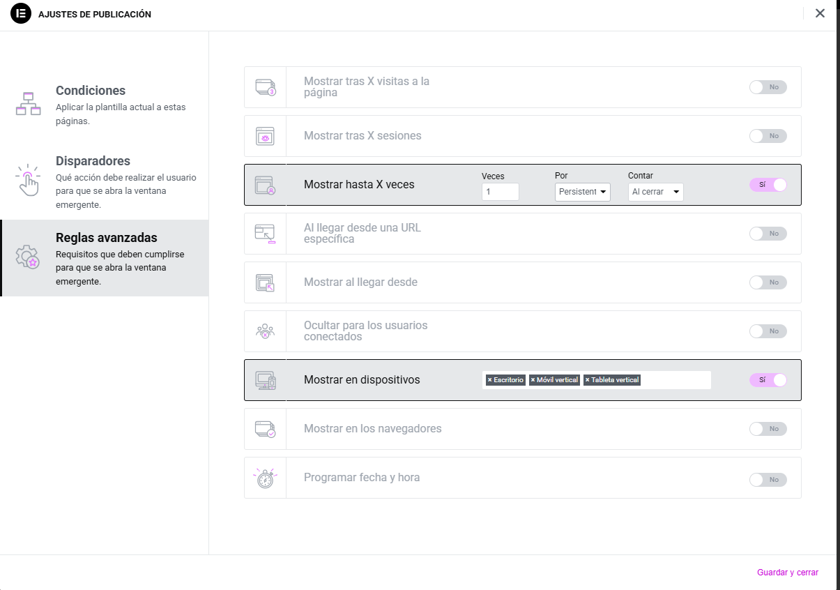

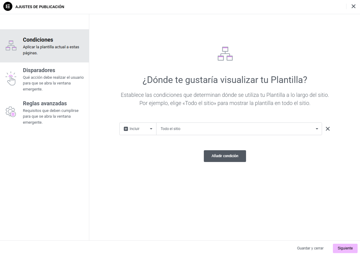

octubre 7, 2025 a las 13:04 #17463886
jose-davidE
Le paso configuración y condiciones de visualizacion del popup.
No se exista alguna forma desde WPML de evitar el hecho de que vuelva a aparecer el popup tras haber aceptado previamente en cualquiera de los idiomas la restricción de edad.
