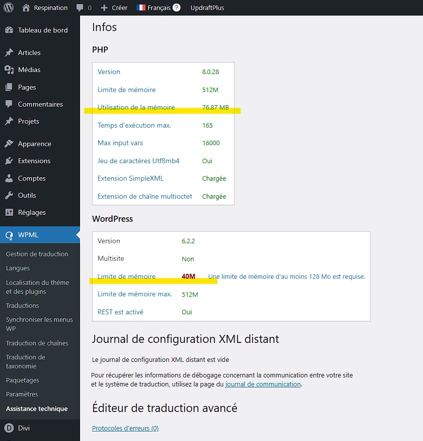

Actualmente veo el problema de que el sitio está consumiendo más memoria de la asignada en WordPress.
Mira la captura de pantalla para ver los detalles actuales.
Ahora ajusté el WP MEMORY LIMIT esto en el archivo wp-config.php, que se encuentra en el directorio de WordPress en el servidor.
Ademas, en WPML > Paramètres > Traduction de champs personnalisés he adjustado el campo et_enqueued_post_fonts como "Copiar" para que todo en contendio traducido va a tener el mismo font.
Vuelva a probar en aplicar tus traducciones nuevamente ahora por favor y deje me saber, si necesitas mas ayuda.
