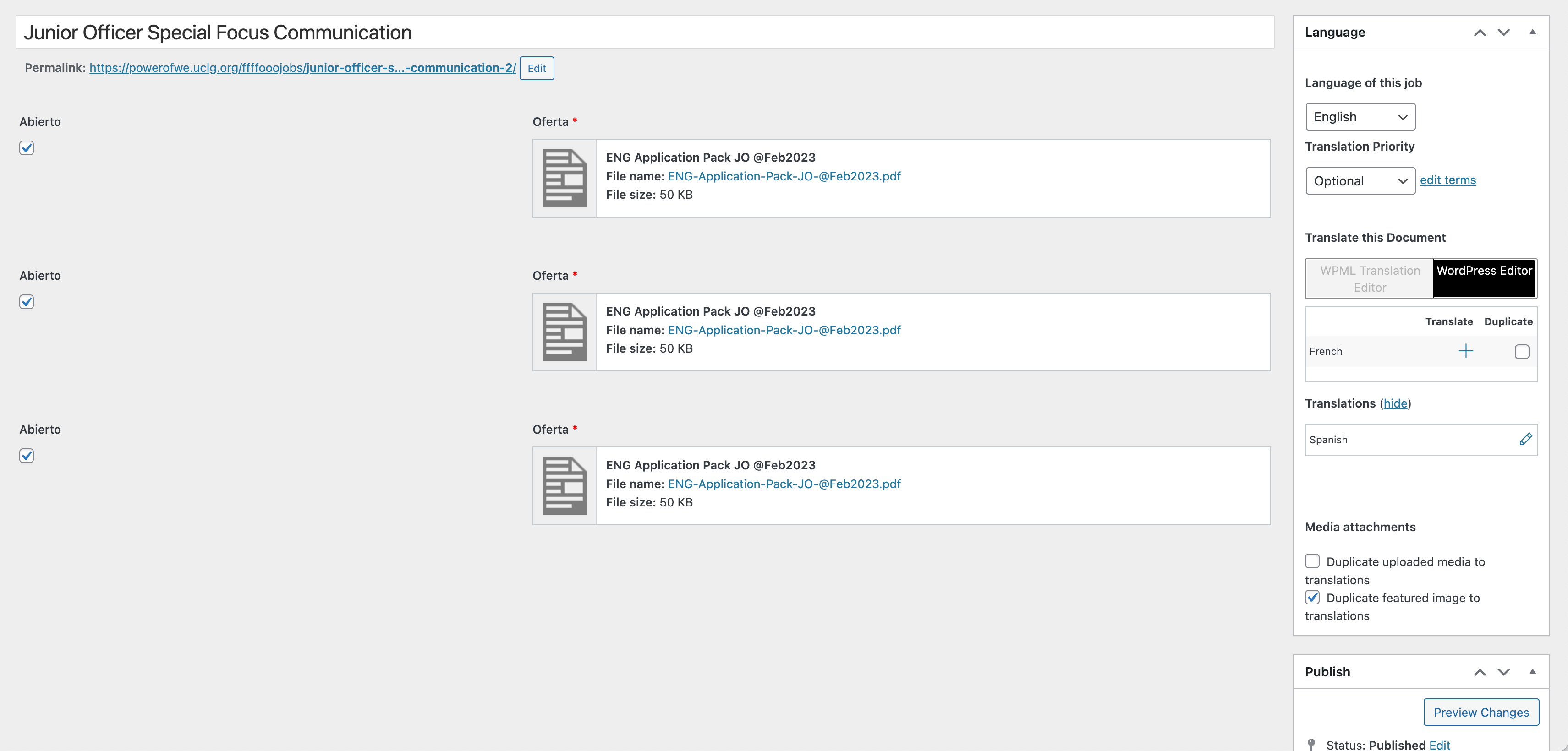

si te fijas dentro de cada uno de los post salen los campos por triplicado. Si vas a los campos ACF sólo hay dos campos para ese tipo de post (Jobs), pero al editar te salen seis (los dos campos por triplicado).
En los pantallazos anteriores se mostraba parte del inspector, en el que salen los nombres de los campos y se ve que está cargando tres para ese tipo de post, mezclando los de los tres idiomas en cada uno de ellos.

Ok, creo que sé que pasó aquí o al menos de donde salen esos campos.
El problema parece estart justamente en que tienes el post type de ACF como traducir, cuando desde la ACFML 2.0 ese campo debe estar en "no traducir". entonces nuestro plugin trata todo como si no estuviese traducido y se encuentra con el mismo contenido varias veces.
