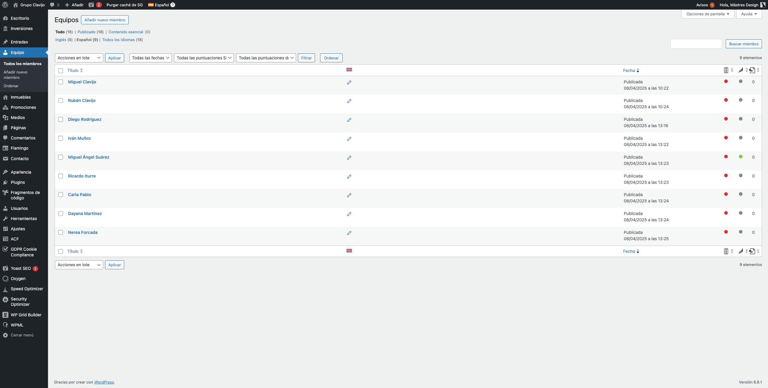

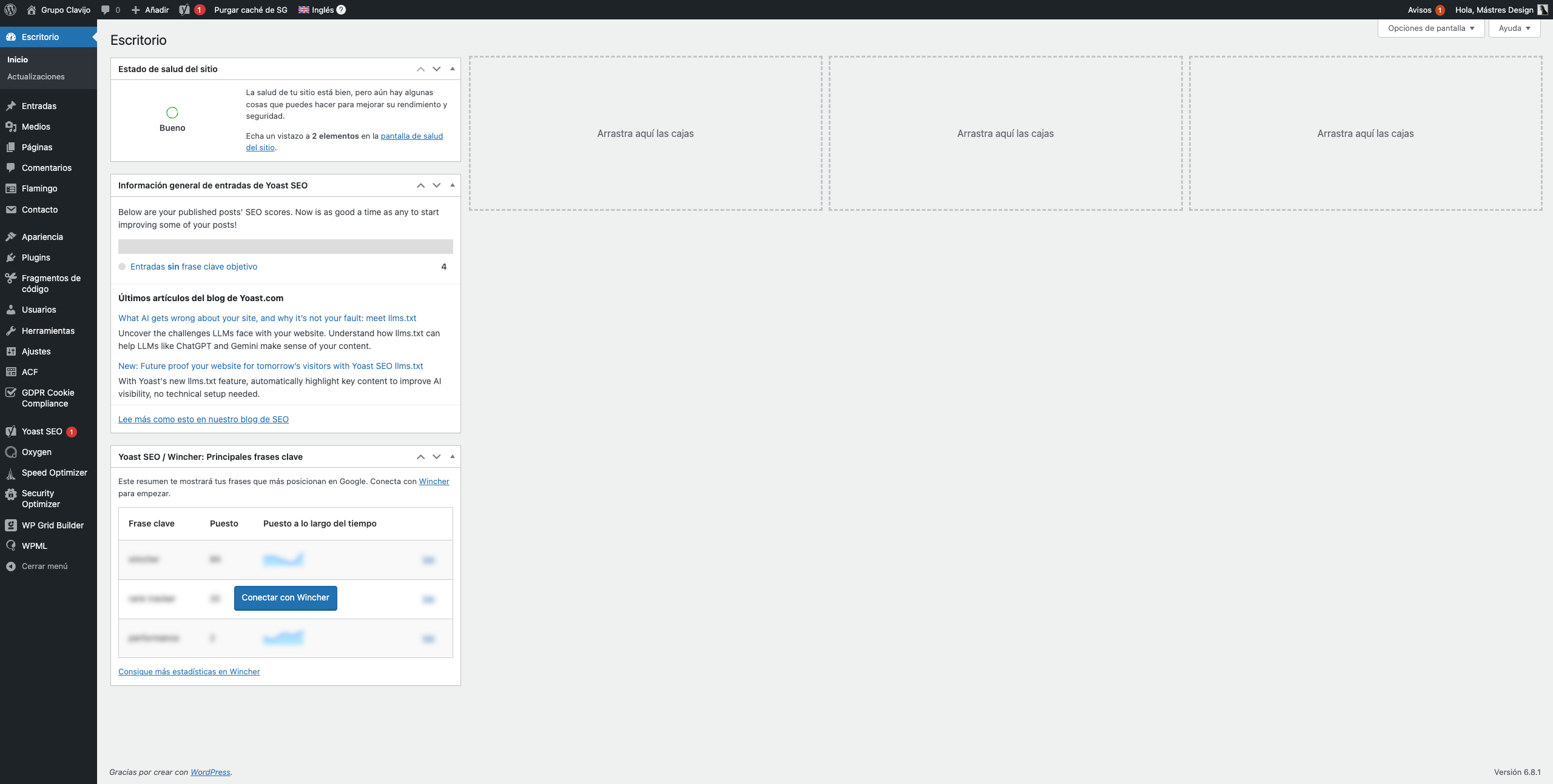

Uso el repeater de Oxygen Builder me funciona porque es una copia de la página en castellano, pero si intento filtrar el contenido por el CPT (custom post type) equipo traducido (team) no me aparecen las opciones para poder elegirlo, Oxygen no reconece las traduciones de CPT, no me sale ninguna de las ocpiones. En wordpress si pongo el sitio en ingles tampoco reconoce los CPT, te mando pantallazos. No se si puede venir de ahi el problema
