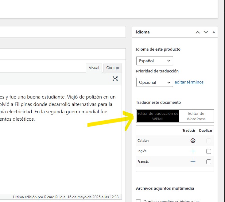

Estas utiliando attributos globales y para synchronizarlos entre vraios idiomas hay algunas reglas:
1) No se puede duplicar los productos variables.
- Por favor abres los productos in segundo idioma en el editor the WordPress y haces click en "Traducir independientmente" el la bara derecha.
2) No se debe duplicar o editor productos en el editor de "WordPress" si en el conteindo original el "Editor de traduccíon de WPML" esta activado.
Mira capture de pantalla.
Ademas:
3) Debes traducirlos con el "Editor de traduccíon de WPML" al 100%. Cada contenido tiene que ser traducido al 100% si lo traduces por la primer vez.
4) No se debe utlizar "Traducible usar traducción si está disponible o recurrir al idioma predeterminado" para productos.
5) Por los imagines de las pagines:
Tienes que activar la opccion "Traducir textos de la biblioteca de medios con las entradas" en WPML > Configuracíon > Traducción de Medios.
