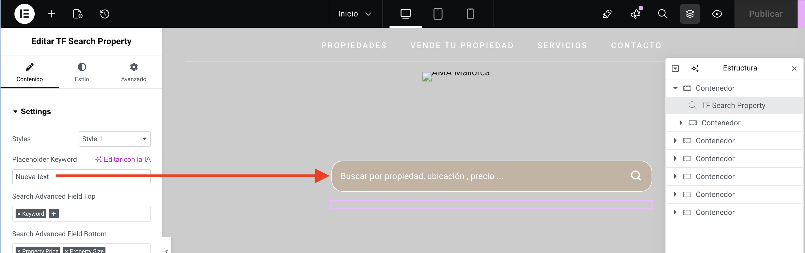

Hola Rodrigo
Hice unas pruebas en mi copia local del sitio y veo que este widget no funciona correctamente, incluso cuando todos los plugins de WPML están desactivados.
En el pantallazo mira como he cambiado el texto, pero lo que sale sigue con "Buscar por propiedad, ubicación , precio ...".
No es posible cambiar el texto original. (Al editar la página inglés en Elementor verás que ha guardado la traducción en la configuración correctamente, también.)
Este es cuestión para el tema ó el plugin.
