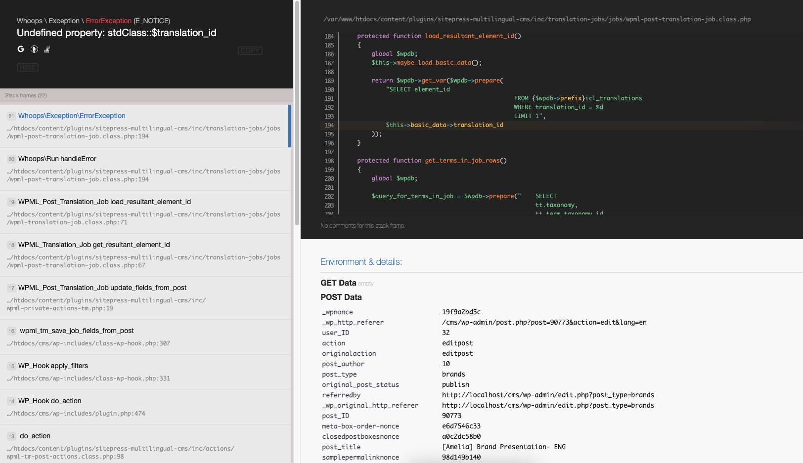

mayo 17, 2023 a las 3:25 pm #13665711
christianC-44
Estoy tratando de: Actualizar un publicación
URL de (mi) sitio web donde aparece el problema: hidden link
Yo esperaba ver: Actualizar la publicación sin problemas
En vez de eso, obtuve: un error en la clase wpml-post-translation-job.class.php, específicamente en la función load_resultant_element_id. El cual surge al intentar acceder a la propiedad translation_id del objeto basic_data. Al investigar por qué este objeto estaba vacío, notamos la falta de información en la tabla icl_translate de la base de datos. Llegamos a la conclusión de que la sincronización no se estaba llevando a cabo debido a la ausencia de columnas en las tablas icl_translate (columna field_wrap_tag), icl_strings (columna wrap_tag) e icl_translate_job (columna edit_timestamp). Después de agregar estas columnas, las nuevas traducciones comenzaron a sincronizarse correctamente.
Sin embargo, aún persiste el problema con las traducciones existentes(anteriores), lo cual puede requerir acciones adicionales. Se ha considerado forzar la sincronización o realizarla de forma manual, pero no hemos encontrado información sobre cómo llevar a cabo esta acción. Actualmente, hemos implementado una solución temporal que modifica el código del plugin para evitar la aparición del error. No obstante, somos conscientes de que esta no es la mejor opción a largo plazo.
Por esta razón, nos hemos puesto en contacto con el soporte para obtener asistencia adicional y orientación específica en relación con la sincronización de las traducciones existentes y cualquier otra medida recomendada para resolver por completo el problema.
se adjunta imagen del error que se produce al actualizar un post.

mayo 18, 2023 a las 6:37 pm #13674597
christianC-44
Hola, gracias por tu pronta respuesta. Después de seguir las acciones que mencionaste, no obtuve el resultado deseado. La actualización de los plugins, temas y el aumento de límite de memoria se realizó sin problemas. En cuanto a la función que me sugeriste añadir, tampoco presentó problemas, pero me surgió una duda: ¿esta función se encarga de cargar las tablas si no existen, además de cargar la configuración y reparar la tabla icl_translations? como observacion en la tabla icl_translations sí tengo información, de hecho, tengo alrededor de 41.000 registros.
Después de seguir todos los pasos mencionados, intenté actualizar un post y surgió el mismo error. Por esta razón, creo que el problema radica en una sección específica, más precisamente en una consulta SQL que se ejecuta en la función retrieve_job_data del archivo class-wpml-translation-job-factory en la línea 303. Esta consulta devuelve un array vacío, lo que hace que la función maybe_load_basic_data del archivo wpml-translation-job.class devuelva un objeto vacío, lo cual desencadena el error al intentar acceder a la propiedad translation_id del objeto basic_data.
En resumen, creo que este error está relacionado con la tabla icl_translate que está vacía. Por lo tanto, me gustaría saber si existe alguna forma de reconstruir esta información.
Adjunto el SQL con la consulta que se ejecuta para el post que estoy tratando de actualizar.
Obs: la tablas wp_icl_translations, wp_icl_translate_job,wp_icl_translation_status tienen la información asociada al post que se esta buscando

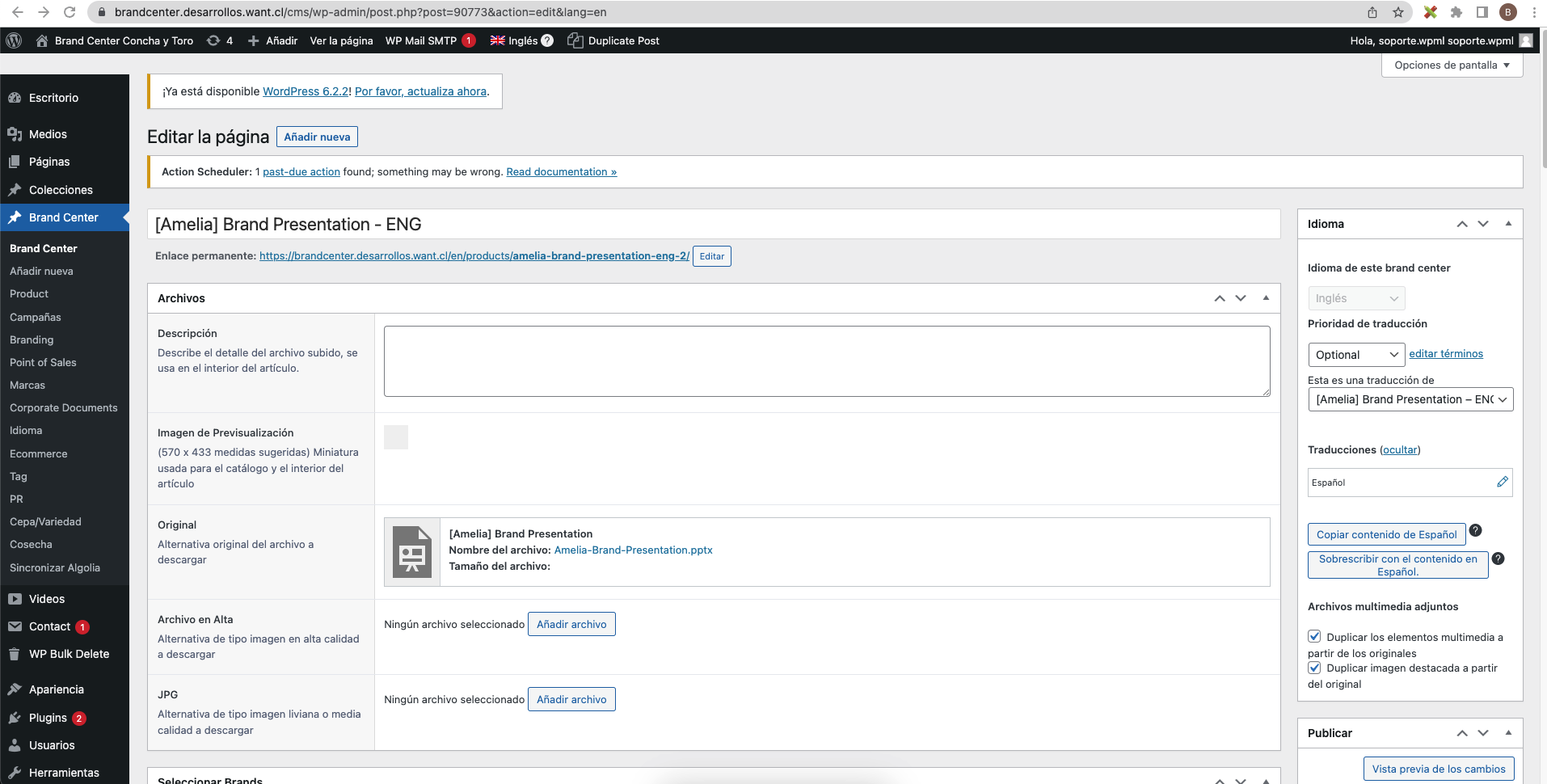

1. Ingresa al panel administrativo de WordPress.
2. Cambia al modo inglés.
3. Accede al menú Brand Center.
4. Busca la publicación con el nombre "[Amelia] Brand Presentation – ENG" y el ID 90773.
5. Al actualizar la publicación, podrás ver el problema.
