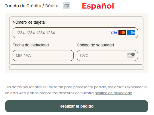

Antecedentes del problema:
Estoy intentando resolver un problema en la página del checkout de Woocommerce. El campo de Stripe, donde se añade el número de tarjeta para proceder al pago, solo carga en la versión principal en español. En las traducciones al catalán, inglés y francés, no carga. Esto me está causando dificultades para efectuar las compras, por lo que he ocultado temporalmente las páginas del checkout en otros idiomas que no son el español.
Síntomas:
El campo de Stripe en el checkout de Woocommerce solo carga en la versión en español y no en las traducciones al catalán, inglés y francés.
Preguntas:
¿Por qué el campo de Stripe no carga en las traducciones al catalán, inglés y francés?
¿Cómo puedo hacer que el campo de Stripe funcione en todos los idiomas?
