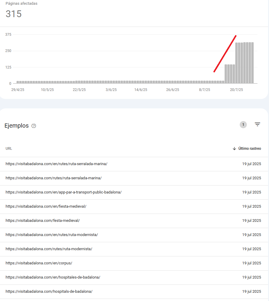

Estoy intentando resolver un problema con el aumento de redirecciones 301 detectadas por Google Search Console. Tengo tres idiomas activados en mi sitio web: español, catalán e inglés. Sin embargo, no tengo contenido traducido al inglés. Google está detectando URLs en inglés con redirecciones 301 y URLs en catalán sin el subdirectorio correcto. No he cambiado la configuración del plugin WPML recientemente. Aquí está el enlace a una página donde se puede ver el problema: enlace oculto. También he proporcionado una captura de pantalla con más casos
Síntomas:
Google Search Console está detectando un aumento en las redirecciones 301, especialmente en URLs en inglés que no deberían existir, y URLs en catalán sin el subdirectorio correcto. En lugar de una redirección 301, esperaba un error 404.
Preguntas:
¿Por qué Google Search Console está detectando URLs en inglés con redirecciones 301 cuando no tengo contenido en inglés?
¿Por qué las URLs en catalán no tienen el subdirectorio correcto y generan una 301 pero cuando las escribo con el subdirectorio correctamente sí las carga bien?

Gracias por la rápida respuesta. He probado a desactivar WPML y en este caso las redirecciones no se ejecutan. Por ejemplo
Esta URL: enlace oculto, al estar el plugin desactivado no genera redirección y da el error 404, lo esperable
Para la enlace oculto, no genera redirección 301 pero sí que carga la página en catalán.
Entonces el problema se debe a alguna configuración de wordpress?
