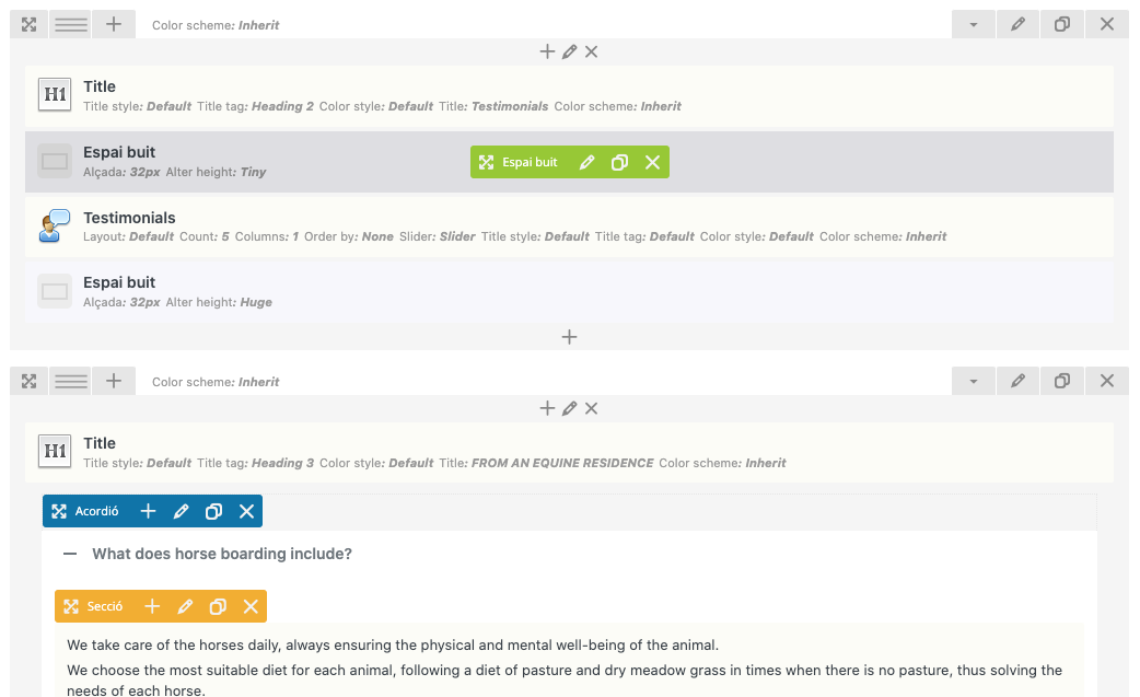

carlos, es donde estas tu, en la pagina se hace con el maquetador page builder de wordpress. te mando 2 capturas.
foto 1 ---> ves la estructura testimonios como esta montada.

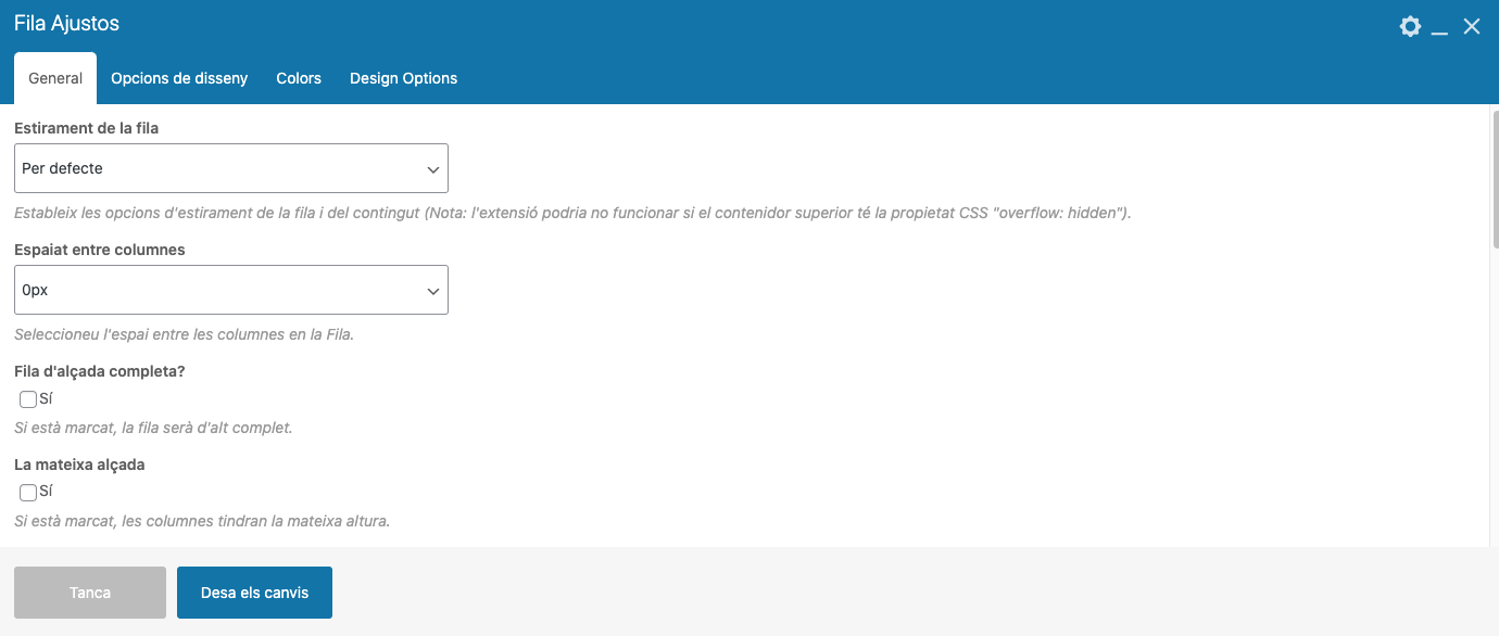

foto 2 --> si pulsas en el lapiz de la foto1 ves los ajustes de la seccion
no se trata de cambiar manualmente el disseño, se trata de que al traducir la pagina se agarre la misma estructura. este es el problema.

Muchas gracias por compartir las capturas de pantalla.
Solo fue necesario actualizar las traducciones y el estilo ya se copió correctamente. Puedes confirmar que el problema se ha resuelto?

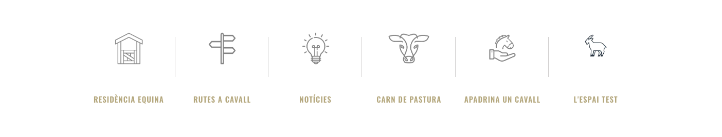

Adjunto foto1 --> enlace oculto
No se traducen los iconos ni tampoco los enlaces

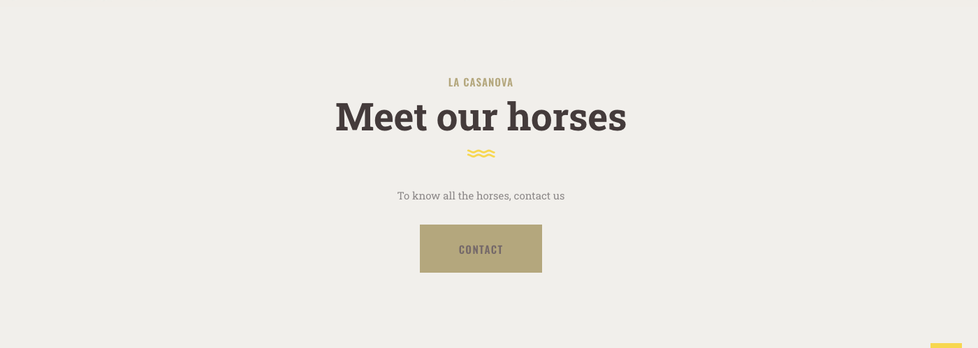

Adjunto foto2 --> enlace oculto
No se traduce el enlace del boton contacte.
En español si que aparece la cadena a traducir y su link, pero en ingles no aparece el link y no puedo hacer su traduccion.

1.- El elemento Icons que muestra los iconos guarda los valores de las URLs y los títulos en un formato Json codificado. He intentado crear el código XML para registrar dicho elemento siguiendo los pasos de nuestra guía oficial: https://wpml.org/documentation/support/language-configuration-files pero no ha funcionado. Le recomiendo que contacte con los autores de este elemento y les pida que revisen su código y generen el XML para registrarlo (este elemento y cualquier otro) correctamente para que WPML lo pueda interpretar y traducir.
Como alternativa puede traducir los enlaces y los títulos de forma manual editando la página en Español e Ingles directamente.
2.- El botón de la página enlace oculto ya lo he traducido

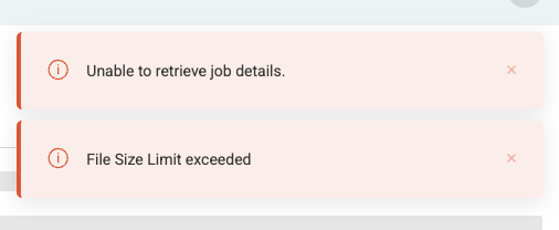

Porque si quiero traducir la pagina POLITICA DE COOKIES al castellano, me sale este error.
Te adjunto imagen.

Carlos Rojas
Colaborador
Listo, solamente fue necesario editar la página en el idioma original -> Hacer un pequeño cambio -> Guardar los cambios y actualizar la traducción.
