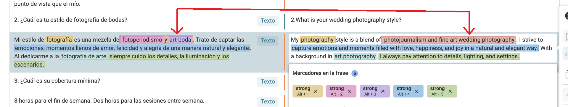

Antecedentes del problema:
Estoy teniendo muchos problemas con las traducciones en WPML y estoy considerando usar otro plugin como GTranslate que lo hace automáticamente. Os mando todos los problemas con la nueva actualización. No me deja guardar las traducciones. Le pongo las etiquetas strong de los colores que toca, lo cual lleva mucho tiempo, y no deja guardar ninguna entrada. Aquí está el enlace a la página donde se puede ver el problema: enlace oculto. También os mando capturas de pantalla de lo de los colores: enlace oculto.

Hola,
Como puede observar en las captura de pantalla que compartió, la asignación de marcadores no corresponde con los marcadores del idioma original -ver imágenes adjuntas-
Debe asegurarse que los marcadores coincidan exactamente con la estructura de los marcadores del idioma original.

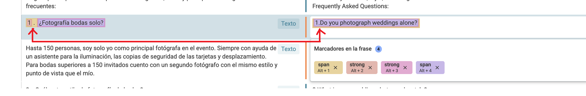

inmaculadad
y aqui por ejemplo??me sale que bodas en mallorca va con un color, y en la traduccion no puedo coger solo weddings o mallorca para subrayarlo y NO LO DA POR BUENO.
Así pasa con todo,

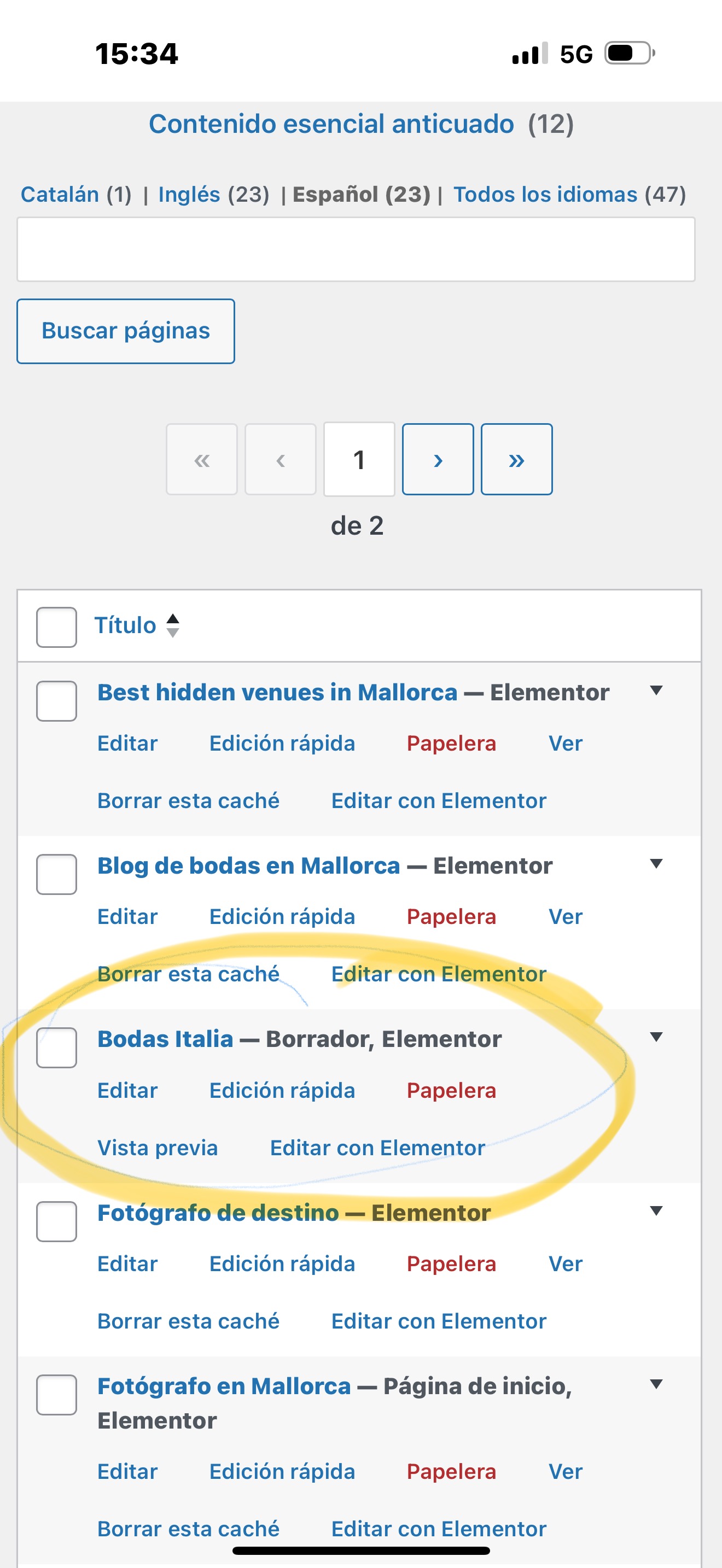

inmaculadad
He estado toda la mañana con la página de contacto y está de bodas en Italia sin poder finalizar la traducción y poder publicarla.
