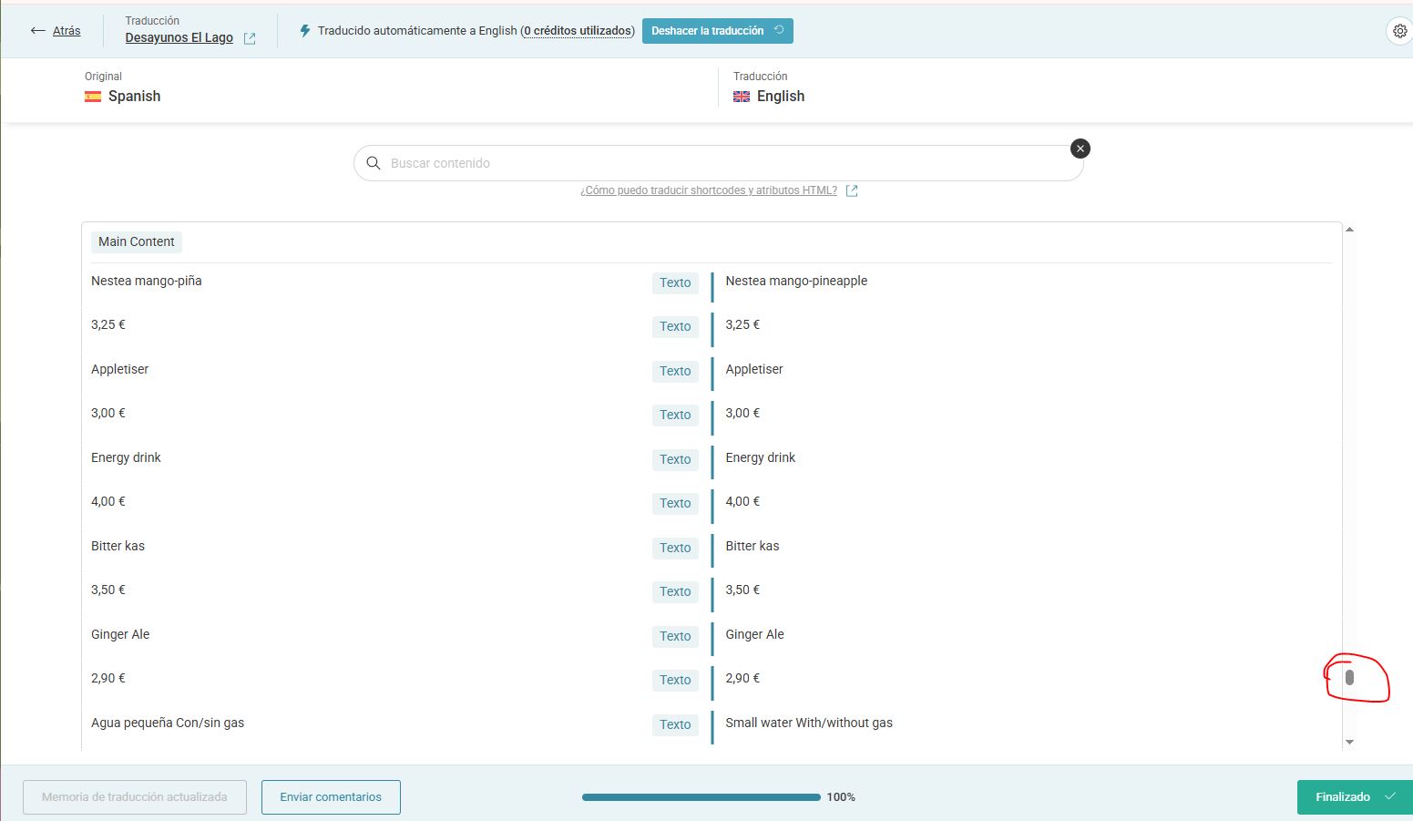

Estoy intentando traducir una página al inglés usando WPML en mi sitio enlace oculto. La página que estoy tratando de traducir es 'El Lago > Desayunos El Lago'.
Síntomas:
Cuando intento traducir, no solo se muestran las cadenas de texto de esta página, sino también el texto de otras páginas.
Preguntas:
¿Cómo puedo hacer para ver solo el texto de la página en cuestión?

Comparto enlace del vídeo donde muestro la página a traducir (con pocas palabras realmente, los botones que aparecen redireccionan a otras URL, el texto que se observa es el único que contiene esta página). Cuando voy a traducir, el scroll de cadenas de texto es infinito y el texto que aparece pertenece a otras páginas diferentes, a otras URL.

Hola, gracias por responder. He hecho los pasos 2 veces y el contenido que se sigue mostrando para traducir no es solo el de la página en cuestión, sino el de otras páginas también (en la página de "Desayunos El Lago", aparece contenido de la página "Bebidas El Lago"). Sigue sin solucionarse el problema de la interfaz de traducción.

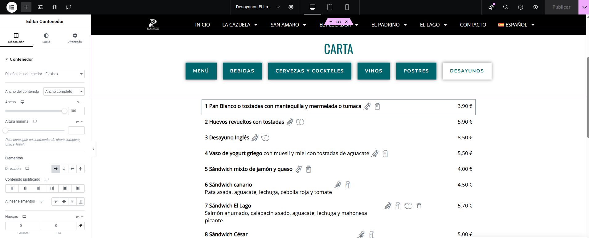

He intentado editar la página "Desayunos El Lago" con Elementor para comprobar la cantidad de contenido que tiene y no he podido porque Elementor no carga. Por favor comprueba que Elementor cargue correctamente para poder continuar.
marzo 25, 2025 en 8:49 am #16855377
alvaroB-11
Buenas! Disculpa, sí permite editar con Elementor, solo que debes esperar un poco, ya que tenemos poco espacio en el server y le cuesta cargar; pero carga finalmente!
marzo 25, 2025 en 9:12 am #16855579
Carlos Rojas
Como puede ver en este video: enlace oculto ya cargó Elementor pero no me permite hacer nada.

H grabado un vídeo del editor de Elementor en la página de Desayunos El Lago. ¿Puede que lo que muestre para traducir sea el texto que está en los enlaces insertados en esta página? Otra explicación no encontramos; es decir, que al enlazar el resto de la carta (bebidas, menú, etc.) muestre el texto de esta para traducir en la misma página de "Desayunos el Lago".
Vídeo: enlace oculto
marzo 26, 2025 en 1:14 pm #16863058
Carlos Rojas
Muchas gracias por compartir el video.
Esta vez pude cargar Elementor pero ahora no guarda los cambios. Te pido que crees un sitio staging con una copia del sitio en producción donde podamos realizar más pruebas. Porque mientras no pueda reproducir el problema no puedo buscar una solución.

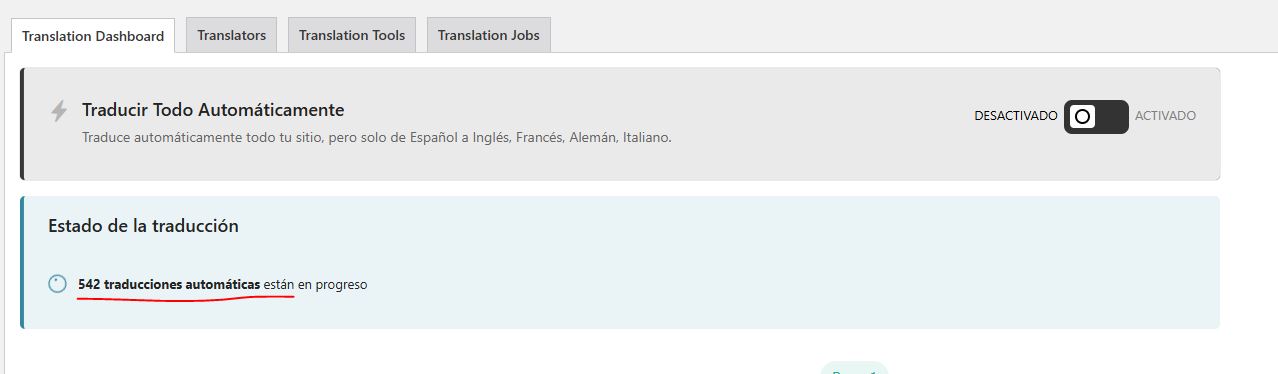

Por otra parte, no consigo que deje de "intentar" traducir automáticamente; cómo puedo desactivar las traducciones automáticas?
